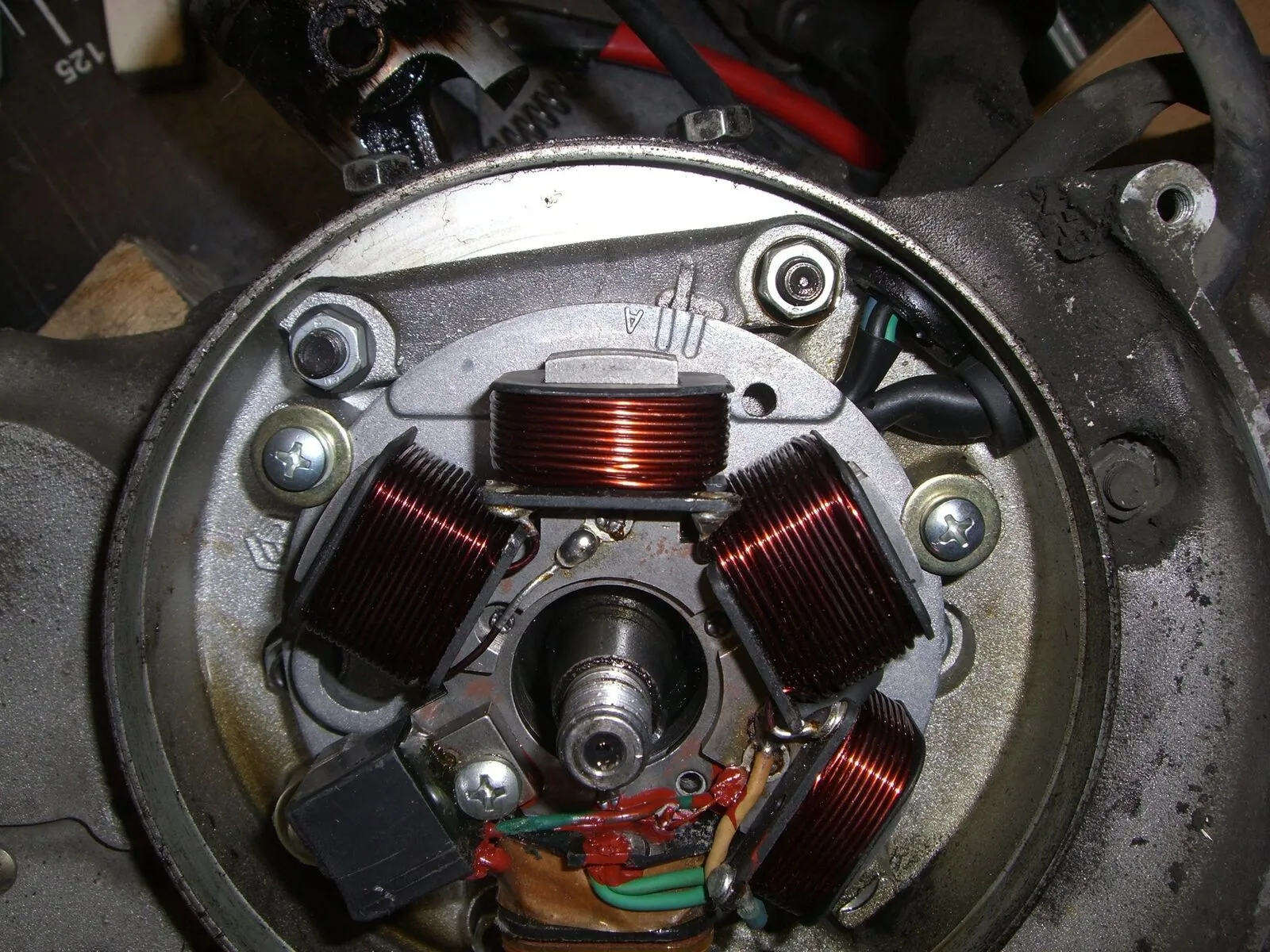

    Schon die zündung mal angeschaut? erstmal die vorzündung anschauen. Müsste auf 17° v. OT sein ich häng hier mal nen bild an, wie es bei mir ausgeschaut hat, bevor ich den motor gespalten habe, damit lief die tip top, mit ner 42 nd glaube ich und 65 HD in nem 16.15F gaser.
    Beachte wie die markierung auf der zündgrundplate (die 2 striche rechts von dem auf dem kopf stehenden "A") (da wo die ganzen spulen drauf sind) zu der markierung am motorblock steht (der strich aufm motorblock)
