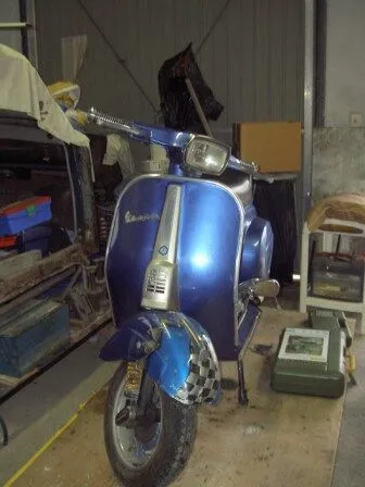

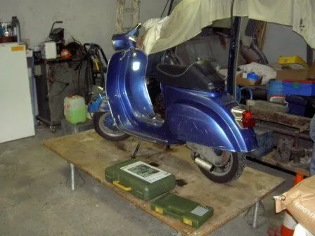

    Edith sagt: Es ist genauer gesagt eine Vespa 50s Special laut Typenschein, zur sicherheit stelle ich noch Fotos ein
