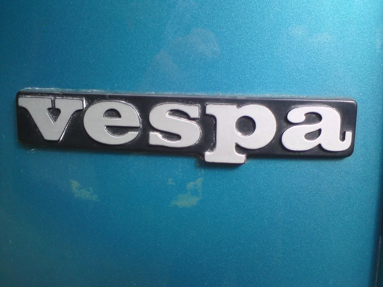

  • Welchen Lack habe ich?
    • DarthVespa
    • September 8, 2010 at 17:55
    Wart ma noch auf pkracer's Antwort, der scheint Ahnung zu haben :thumbup:
    • DarthVespa
    • September 8, 2010 at 16:14
    Hi!!
    Hab das jetzt mal über vespa-lack.de gemacht...mit Erfolg!! Weiß nur nicht welche Lackart ich jetzt brauche...Ich wollte die Kratzer so übertupfen, dazu brach ich ja auf jeden Fall mal Lack in Dosen. Brauch ich da spritzfertigen oder unverdünnten?? Danke schonmal für eure Antworten, habt mir schon sehr geholfen!! :thumbup:
    • DarthVespa
    • September 6, 2010 at 17:47
    Hi Leute!
    Hab ein paar tiefe Kratzer in meiner Px 80 e lusso und wollte mal fragen welchen Lack ich brauche und wie das gemacht wird??

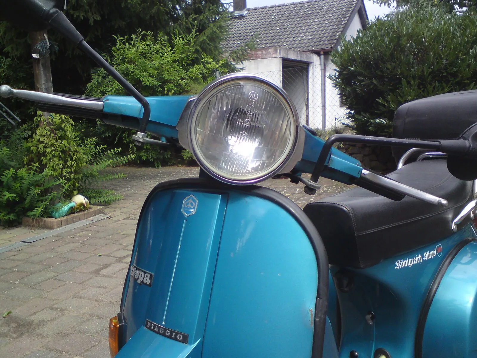

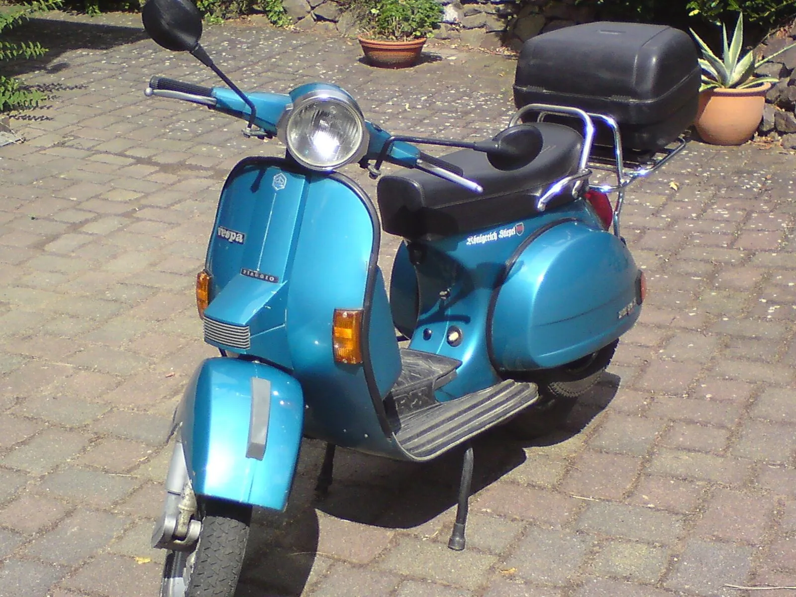

  • Zeigt mal Eure "Schätzchen"
    • DarthVespa
    • September 5, 2010 at 20:56
    Hier nun meine Px 80 :love: ...muss ma neue Bilder machen, war direkt nachdem ich sie gekauft hab, sieht jetzt etwas gepflegter aus...
