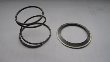

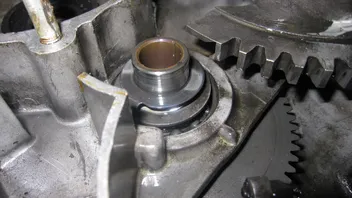

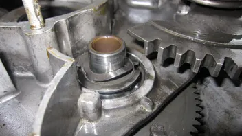

    will meinem Motor wieder zusammenbauen und bei der Gelegeheit die Blattfeder unter dem Kickstarterritzen durch eine Feder austauschen.
    In welcher Reihenfolge und Ausrichtung müssen die Teile montiert werden? Muss der Ring auf der Blattfeder weg?
    Hier drei Bilder von der Demontage und der Feder sowie dem Schulterring der neu verbaut werden soll.
    Vielen Dank

    so wie sie auf dem bild liegen.
    schulterring, feder druff, ritzel druff.

    Das geht nicht, da die Nutmutter mit der die Primär im Lager sitzt vom Durchmesser größer ist als der Innendurchmesser des Stützringes.

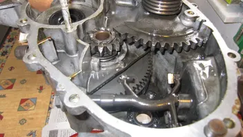

    habe heute die Lager eingepresst und jetzt geht es an den Zusammenbau. Habe mir eine Montageanleitung runtergeladen und da ist ein Bild vom Schulterring mit Feder und Ritzel, siehe hier:
    Das müsste ja dann auch bei einem Erstserienmotor funktionieren, oder?

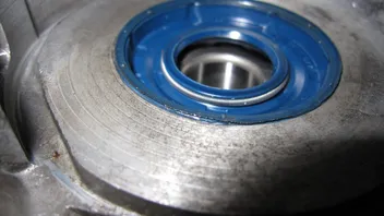

    Der Simmerring der Kurbelwelle Kulu-Seite ist nicht ganz bündig versenkt (steht ca. 0,2 mm heraus). Das dürft doch nichts machen, da die KW sowieso ausgespart ist und die Dichtfläche der KW trifft die Dichtlippe des Simmerringes allemal, oder?

    Leider nein, lies bitte den vorangegangenen Beitrag von mir noch mal.
    Bei den Erstserien wird die Primär mit einer Nutmutter im Lager gehalten so wie bei Dir, dann kommt die Scheibe und die Federscheibe wie du in deinem ersten Beitrag abgelichtet hast.
    Bei den späteren ist es wie in deinem Beitrag auf den ich gerade antworte. Die Primär wird nur mit einem Seegerring im Lager gehalten, die Stützscheibe liegt auf dem Aussenring dann die Spiralfeder.
    Die Stützscheibe passt leider nicht über die Mutter. Ich bin auch noch auf der Suche nach einer Lösung.

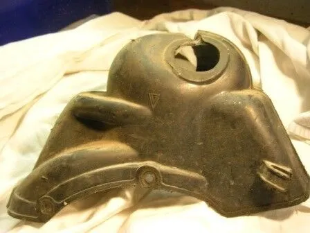

    P.S.: suche immer noch die Orginalhaube:
