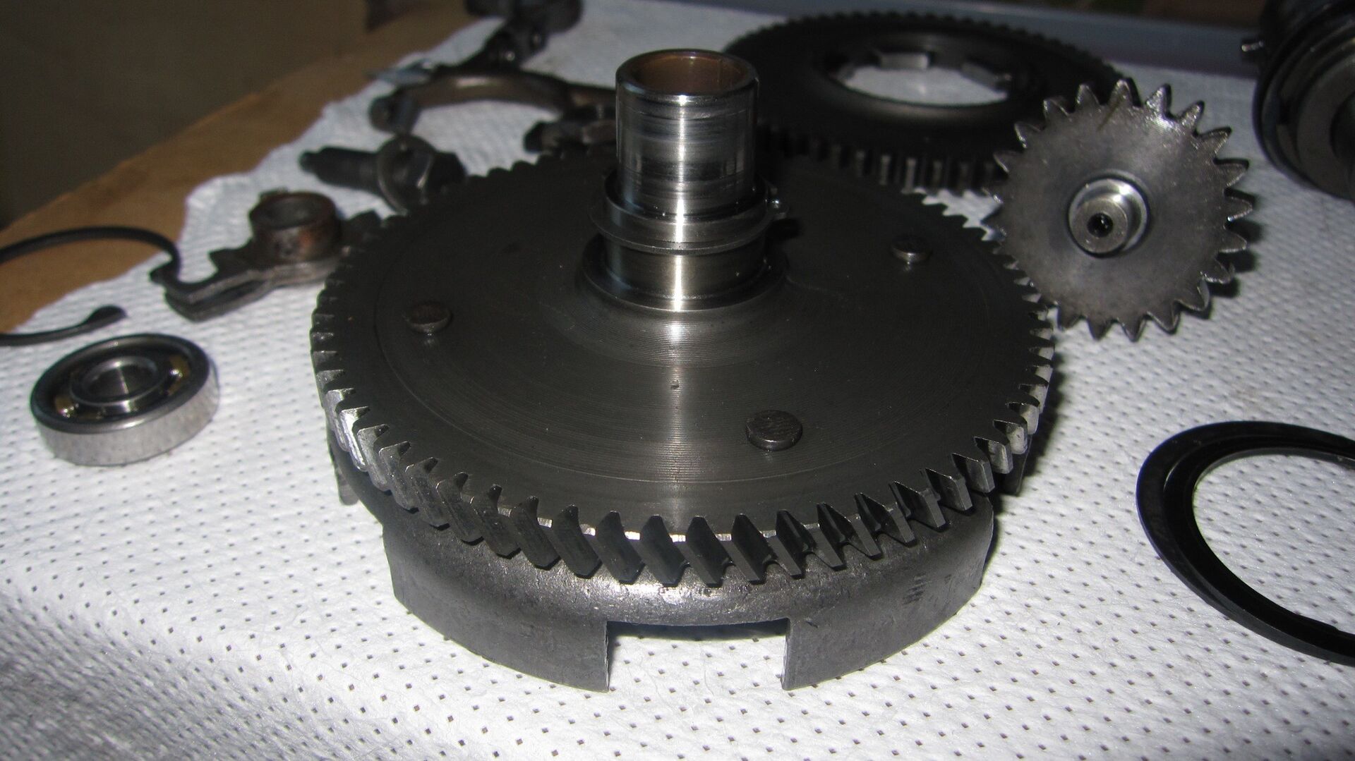

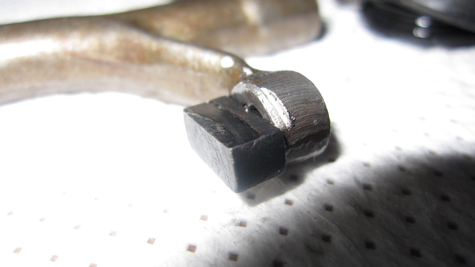

    Hab mal noch ein paar Bilder gemacht:
    Gegenlager
    1. Gang
    2. Gang
    Schaltsteinchen

    die kurbelwelle ist gut, kannste bedenkenlos nehmen, neues lichtmaschinenlager nehmen 6204 c4 oder meiner minung nach die bessere variante wäre ein n204 (kannst auch das NU204 nehmen, das ist aber teurer, sonst isses das gleiche)
    die gangräder würde ich lassen, dus olltest große probleme kriegen, neue zu finden für ne erste serie. die sind nämlich anders als die vonner normalen 3 gang. unter anderem sind die breiten leicht unterschiedlich. die schaltklaue kannst du wechseln, musst du aber nicht, durch die breiten flanken neigen diese klauen, insbesondere wenn du nur 50 kubik fährst (selber schuld, mach 75 minimum...) nicht zum springen. natuerlich solllte das getriebe korrekt distanziert werden :)
    edith sagt: ausrückfeder des kickerritzels tauschen gegen die version der späteren vespen! die primär würde ich auch wechseln gegen eine, die mit einem seegering gesichert wird. das NU lager ist bezogen auf die primär scheißegal, ich weiß nicht, wer diesen blödsinn erfunden hat. normalerweise hast du lichtmaschinenseitig ein n204 in den primaveras serienmäßig, da gibts auch keine schwierigkeiten.
    du sollst aber kupplungsseitig ein 6303 OHNE C irgendwas nehmen, sonst pendelt die welle im kurbelgehäuse axial und kann schleifen.

    Gangräder habe ich bei Rollerladen.com gefunden. Sind die nix? Der Laden kommt hier nicht so richtig gut an, oder?
    Getriebe distanzieren heißt den richtigen Schulterring zu verbauen, so dass die Zahnräder auf der Antriebswelle alles schön satt sitzen? Das heißt dann muss man aber die Schulterring im Nachgang bestellen, wenn man weiß welches Maß man braucht?!?
    Primär hab ich folgendes. Passt das? Ist das dass was du meintest?

    Also wenn du wirklich nur bei 50ccm bleibst, würde ich die alten Gangräder auch nocheinmal einbauen.
    Weil bevor du da irgendeinen Nachbausch*** einbaust. ;)
    Dass der Rollerladen allgemein keinen guten Ruf hätte, hab ich noch nirgends gelesen.
    Chup meinte glaub ich eine Primär mit Segering, also müsste da eine Nut für diesen Sicherungsring sein.
    Ich seh auf dem Bild keine Nut, kann aber auch am Bild liegen.

    Gangräder und Schalteklaue auf alle Fälle tauschen
    Orginalteile kann ich nur unterschreiben bei der Schaltklaue

    Ich kann dir aus Erfahrung sagen, dass die Schaltklaue durch ist. Weil ich aber ein guter Mensch bin kauf ich sie dir aber gerne ab und fahre damit selbst nochmal 30 Jahre rum. Scheiße jetz hab ich mich verplappert. Getriebscheiben kannst du auch nicht mehr fahren, die kannst mir ja dann schenken. Dann muss ich die auch nicht mehr kaufen. Nope!
    Im Ernst: Klaue is noch gut, keine Bedenken. Neue kostet ja nicht wenig. Und dass die Getriebescheiben bei ersten Serien anders sind wäre mir neu. Antriebswelle ja, aber Getriebescheiben??? Also die letzten Erstserienmotoren die ich auf dem Tisch hatte da hab ich keinen Unterschied feststellen können. Wenn du willst kannst die ja erneuern.
