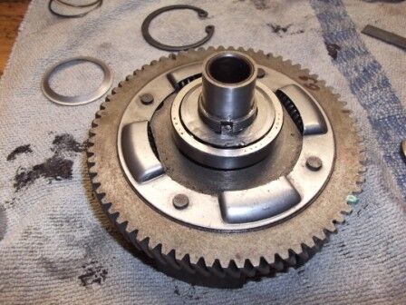

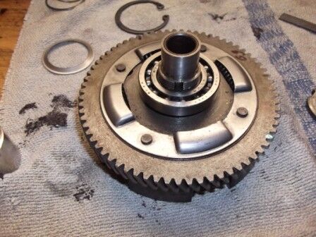

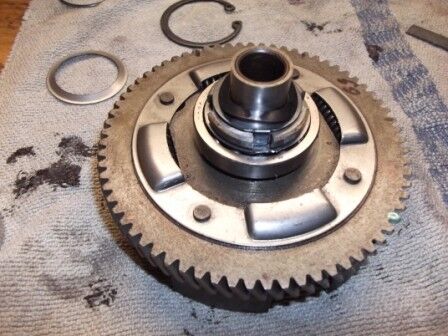

    will meinem Motor wieder zusammenbauen und bei der Gelegeheit die Blattfeder unter dem Kickstarterritzen durch eine Feder austauschen.
    In welcher Reihenfolge und Ausrichtung müssen die Teile montiert werden? Muss der Ring auf der Blattfeder weg?
    Hier drei Bilder von der Demontage und der Feder sowie dem Schulterring der neu verbaut werden soll.
    Vielen Dank

    • November 23, 2011 at 13:02
    so wie sie auf dem bild liegen.
    schulterring, feder druff, ritzel druff.

  • Yogibär
    • November 23, 2011 at 13:20
    Das geht nicht, da die Nutmutter mit der die Primär im Lager sitzt vom Durchmesser größer ist als der Innendurchmesser des Stützringes.

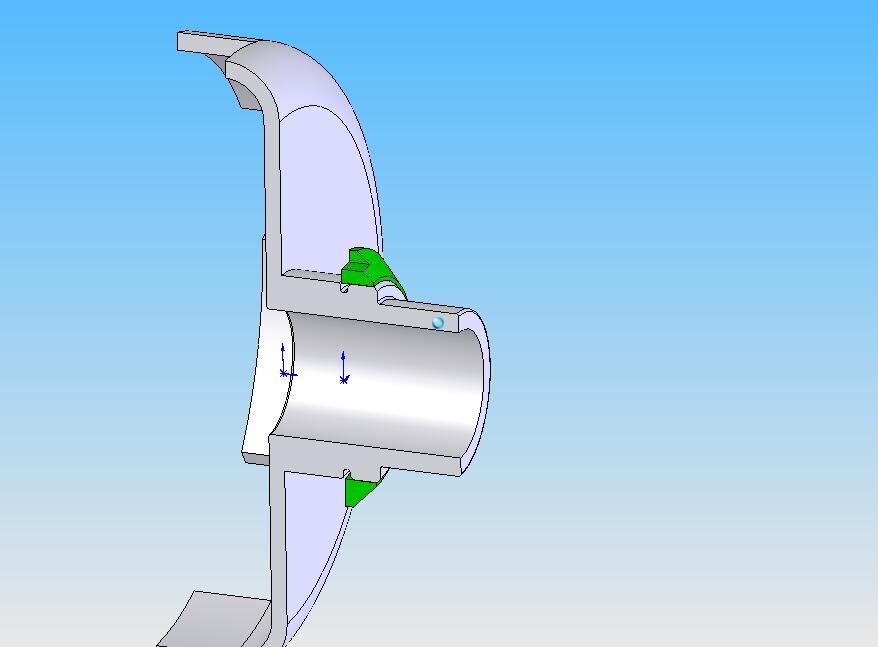

  • phiori
    345
    58
    Bühl/Baden (demnächst Karlsruhe)
    V 50 Spezial, V 50 1. Serie
    • November 24, 2011 at 13:00
    habe heute die Lager eingepresst und jetzt geht es an den Zusammenbau. Habe mir eine Montageanleitung runtergeladen und da ist ein Bild vom Schulterring mit Feder und Ritzel, siehe hier:
    Das müsste ja dann auch bei einem Erstserienmotor funktionieren, oder?

  • Yogibär
    • November 24, 2011 at 21:10
    Leider nein, lies bitte den vorangegangenen Beitrag von mir noch mal.
    Bei den Erstserien wird die Primär mit einer Nutmutter im Lager gehalten so wie bei Dir, dann kommt die Scheibe und die Federscheibe wie du in deinem ersten Beitrag abgelichtet hast.
    Bei den späteren ist es wie in deinem Beitrag auf den ich gerade antworte. Die Primär wird nur mit einem Seegerring im Lager gehalten, die Stützscheibe liegt auf dem Aussenring dann die Spiralfeder.
    Die Stützscheibe passt leider nicht über die Mutter. Ich bin auch noch auf der Suche nach einer Lösung.
    Vielleicht hat ja noch einer 'ne Idee, denn mit der 3.72er Primär würde die kleine theoretisch 82KmH laufen, ich bezweifele jedoch das die überhaupt noch vom Fleck kommt. Orginal hat die Erstserie ja 4.92 (69/14).
    VG
    Jürgen

  • Yogibär
    • November 25, 2011 at 17:18
    Hi Phiori,
    jetzt bin ich verwirrt ,entweder hat Luigi bei deiner Primär was anders gemacht, oder da wurde bei einer Reparatur schon mal was geändert. Schade das du das schon zu hast, ich hoffe der Motor läuft schon.
    Ich war grad nochmal im Keller und hab gemessen, ich werd also die Nutmutter abdrehen und neue Nuten setzen, dann passt auch der Stützring mit der Spiralfeder drüber.
    Fakt ist jedenfalls, das es eigentlich bei der Erstserie so aussieht.
    Lager(1), Sicherungsblech(2) , Nutmutter(3) , Federstahlscheibe(4) , Federblech(5), Ritzel
    Wenn ich mir dein Bild anschaue fehlt da einfach die Nutmutter, in der ja die darüberliegende Federstahlscheibe mit der Zunge eingreift. Die Zunge ist ja bei deinem Bild klar zu sehen. ?(

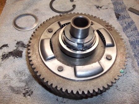

  • Yogibär
    • November 28, 2011 at 15:17
    So, um die Orginal Primär zu behalten und den Stützteller mit Spiralfeder zu verwenden, kann man die Mutter abdrehen, die muss dann zusätzlich stark angefast werden, sonst geht das mit der Feder nicht.
    Knipsmaschine hat grad den Geist aufgegeben, aber ich denke man kann es erkennen.
      • 25.72 kB
      • 878 × 647
      • 297
    Einmal editiert, zuletzt von Yogibär (November 29, 2011 at 08:51)
