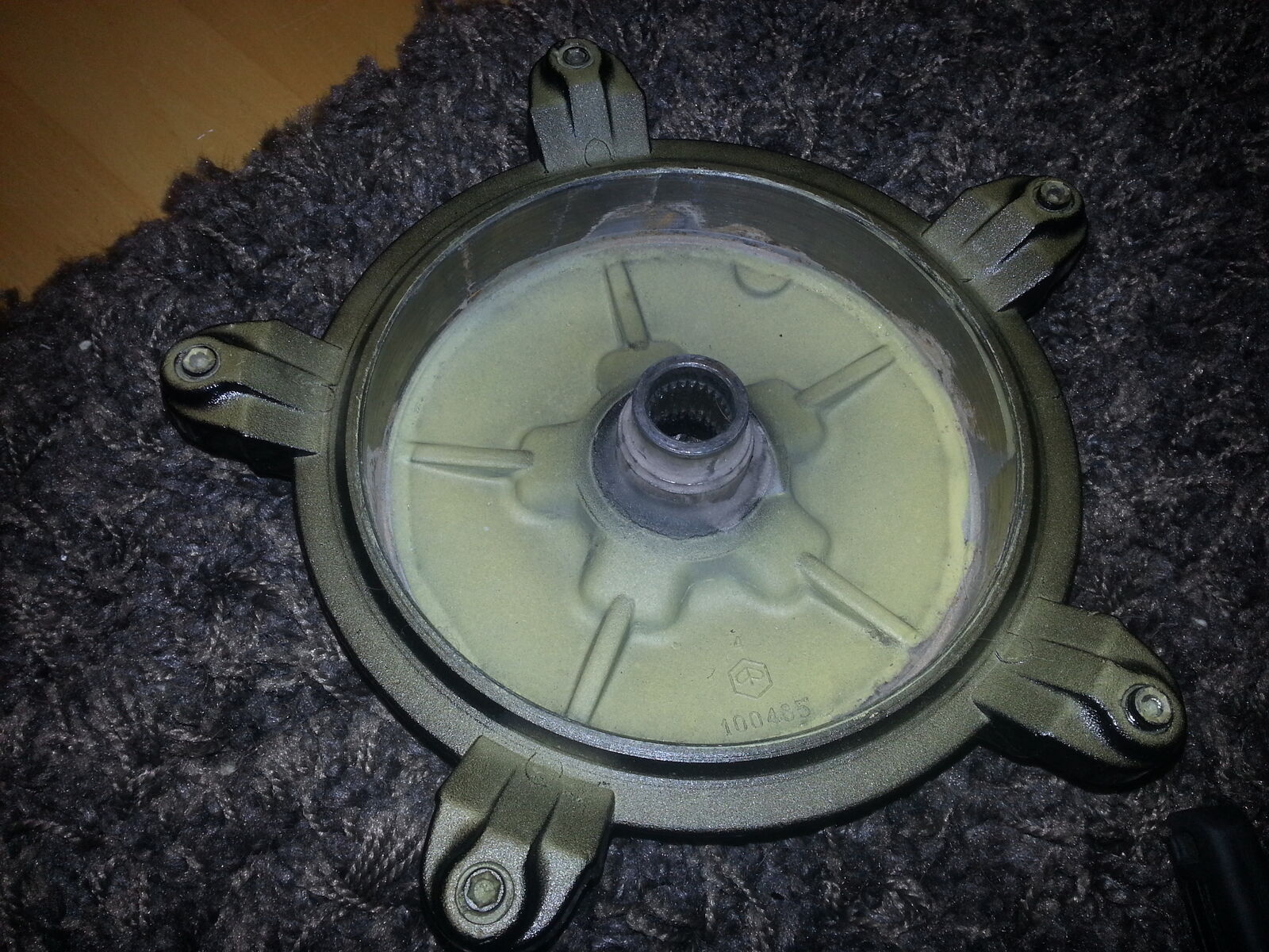

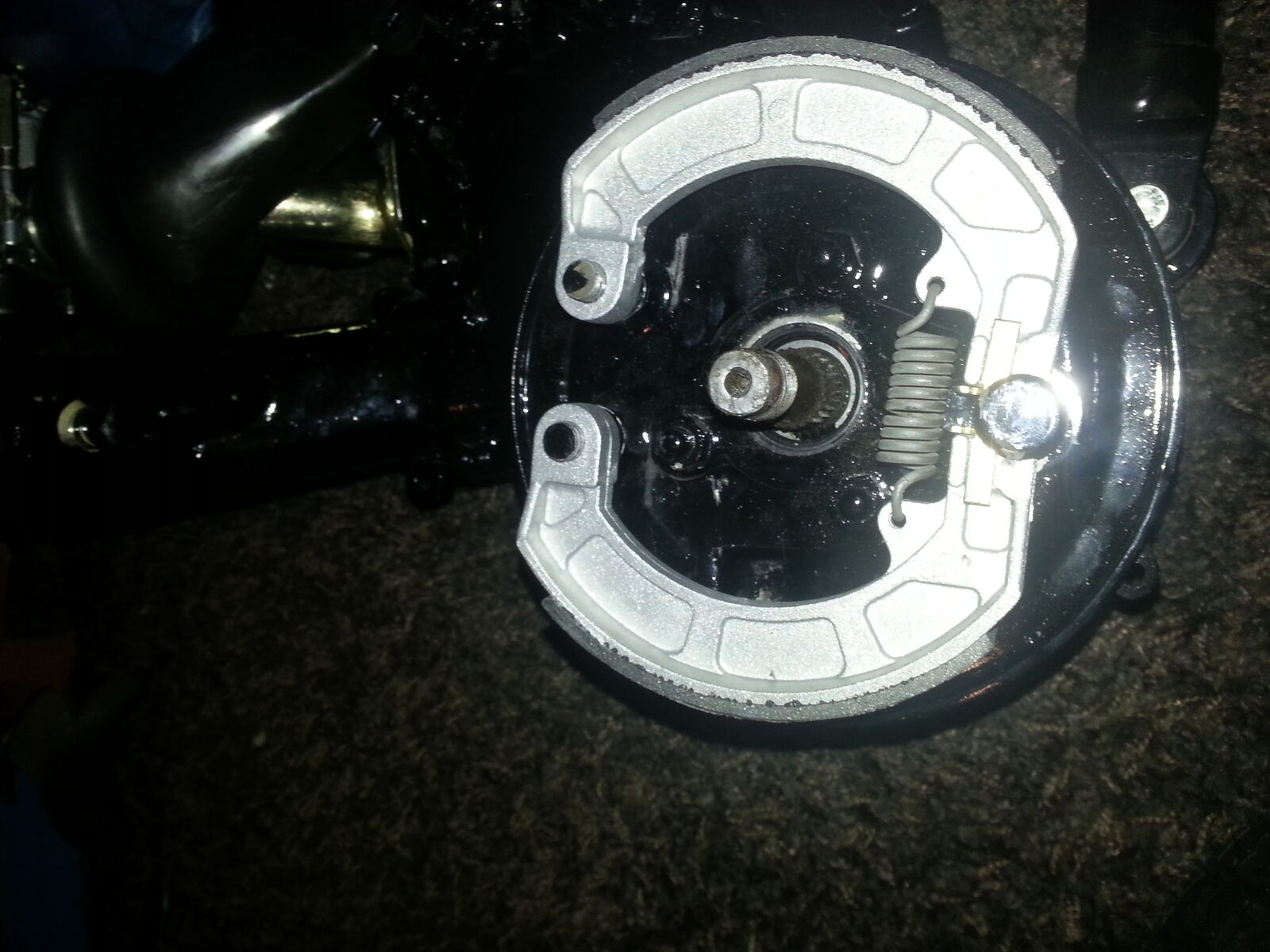

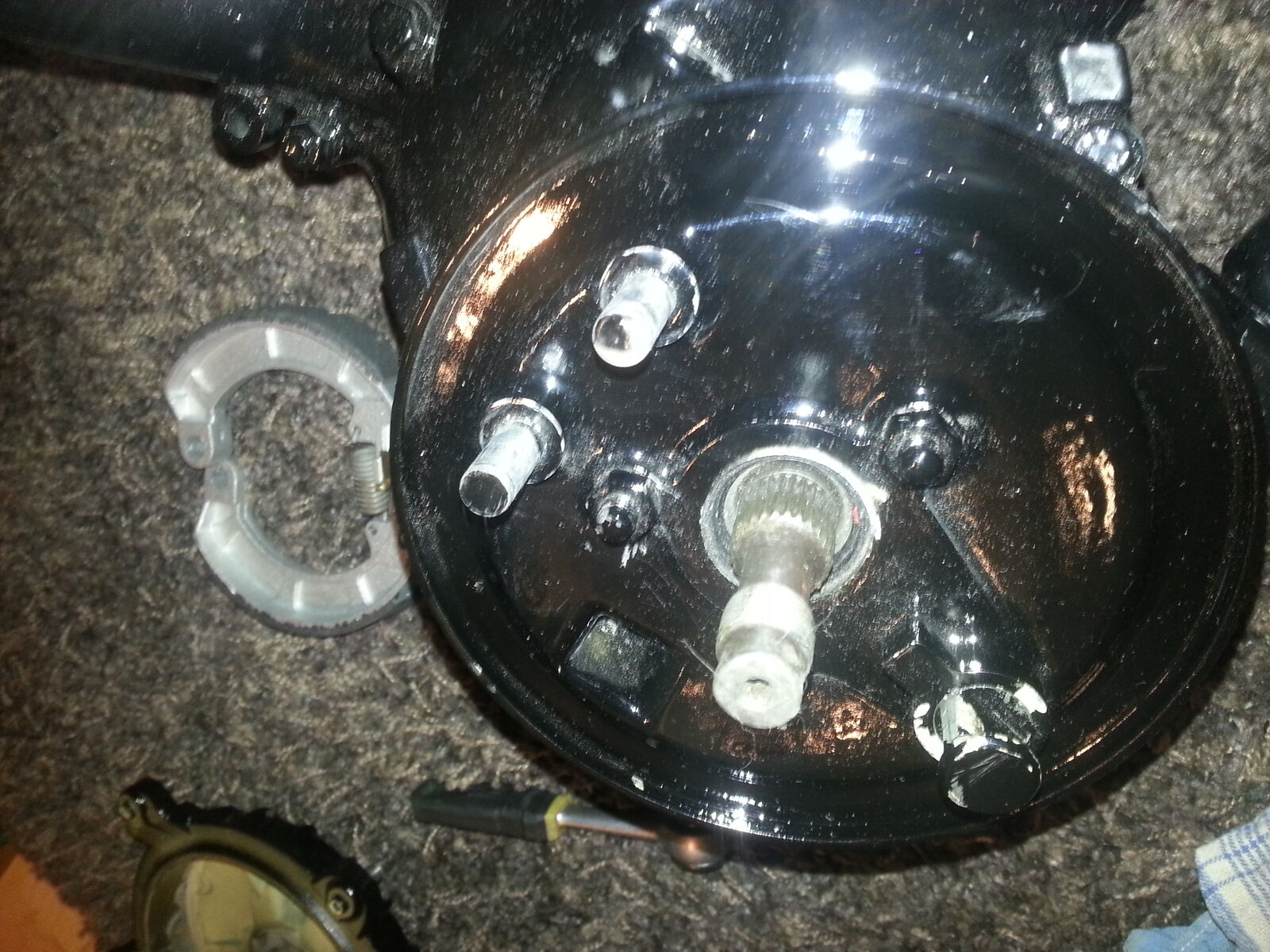

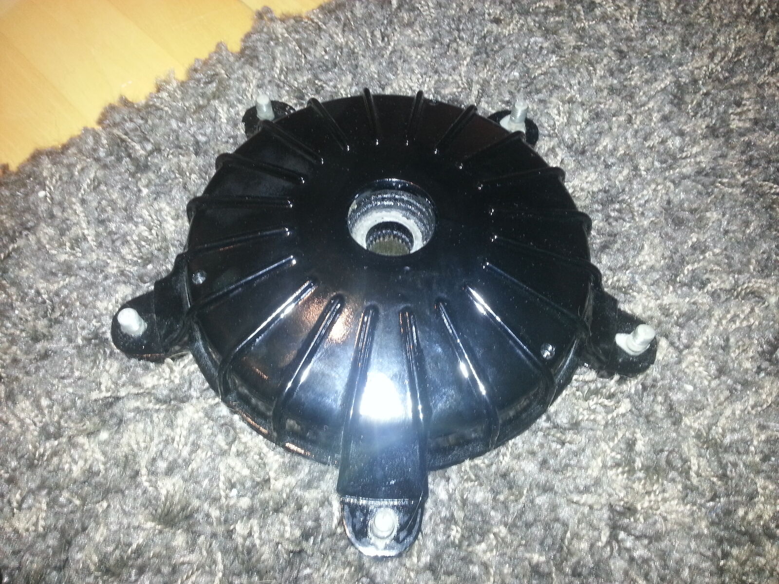

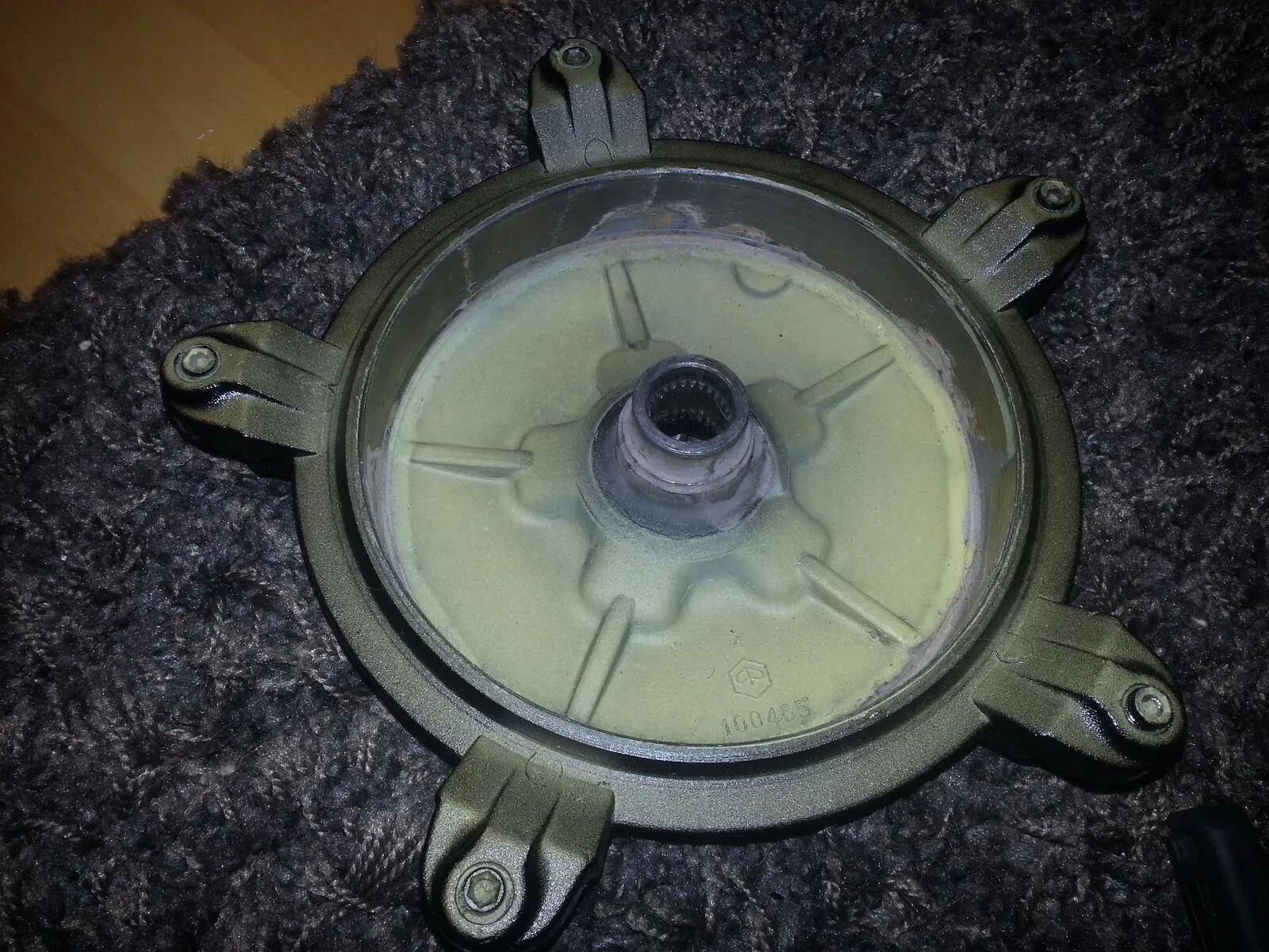

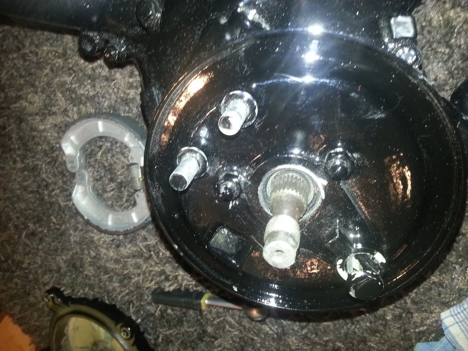

    Hallo Zusammen,
    bin gerade beim Zusammenbau meiner in Kisten gekauften V50 Spezial.
    Habe für die V50 neue Bremsbeläge organisiert. Nun beim Zusammenbau krieg ich die Felge hinten nicht druff   X(
    Die Bremsbeläge hinten haben einen zu großen Durchmesser (gemessen 155mm), normalerweise hat die Trommel
    innen nur 150mm. Die [lexicon='Bremstrommel',''][/lexicon] geht also garnicht drüber.
    Eigentlich können ja nur 3 Sachen die Fehlerquelle sein:
    1. Die Bremsbeläge
    Hersteller ist FA Italia, Breite ist 24mm und auf der Tüte stand auch Bremsbeläge hinten. Hab mal bei SIP
    nachgeschaut und die Daten passen eigentlich  ?(
    2. Die [lexicon='Bremstrommel',''][/lexicon]
    Laut meinen Forschungen ist es eine V50 [lexicon='Bremstrommel',''][/lexicon] hinten. Also eigentlich die Richtige, Fotos sind anbei.
    3. Die Ankerplatte
    Bin mir nicht sicher ob es eine V50 oder eine PK Ankerplatte ist, daher ist das auch mein größter Kandidat.
    Ich hab Fotos beigefügt. PK Bremsplatte und V50 [lexicon='Bremstrommel',''][/lexicon] dürften laut meinen Nachforschungen nicht
    zusammen passen. Aber der Innendurchmesser dürfte doch trotzdem bei beiden Bremstrommeln nur 150mm
    sein.
    Falls noch mehrere Fotos benötigt werden, dann bitte mitteilen, kann ich kurzfristig machen...  :D
    Marc
