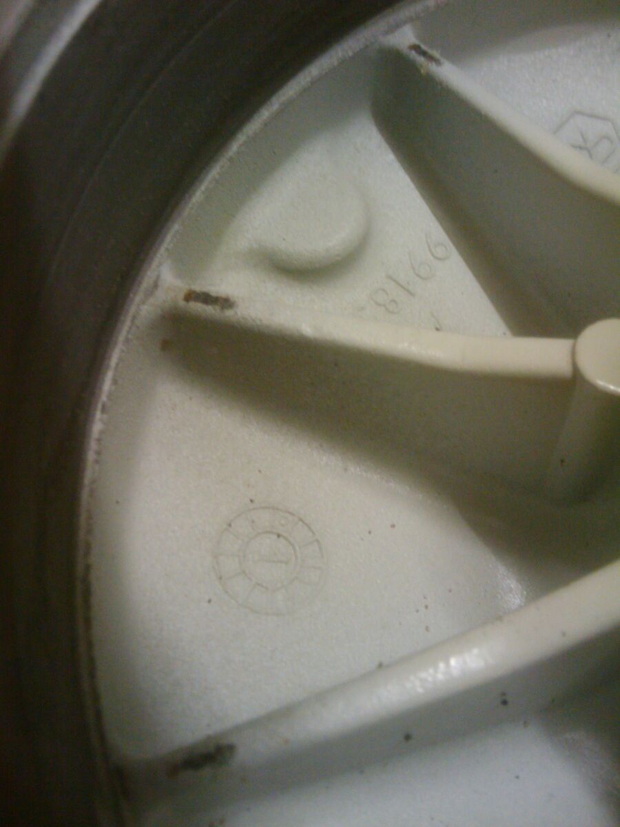

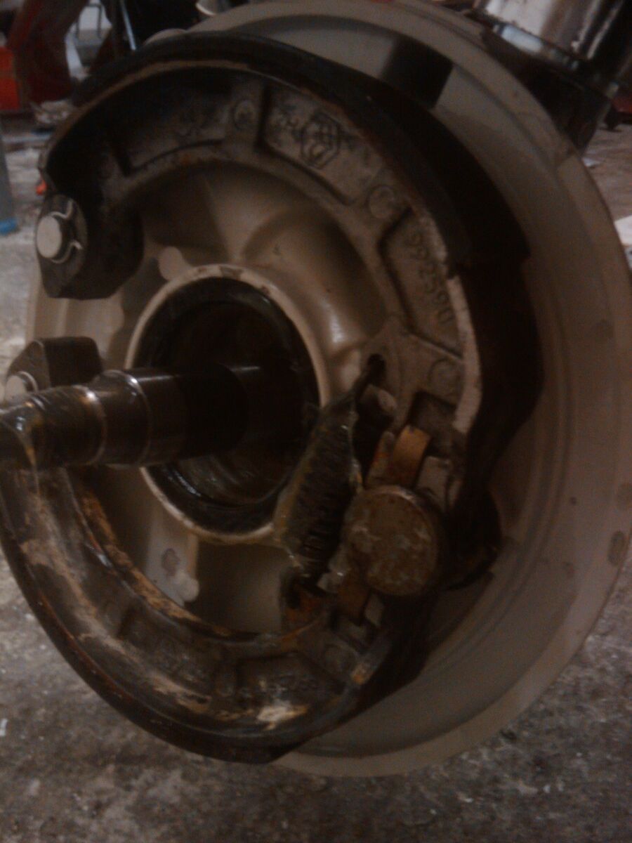

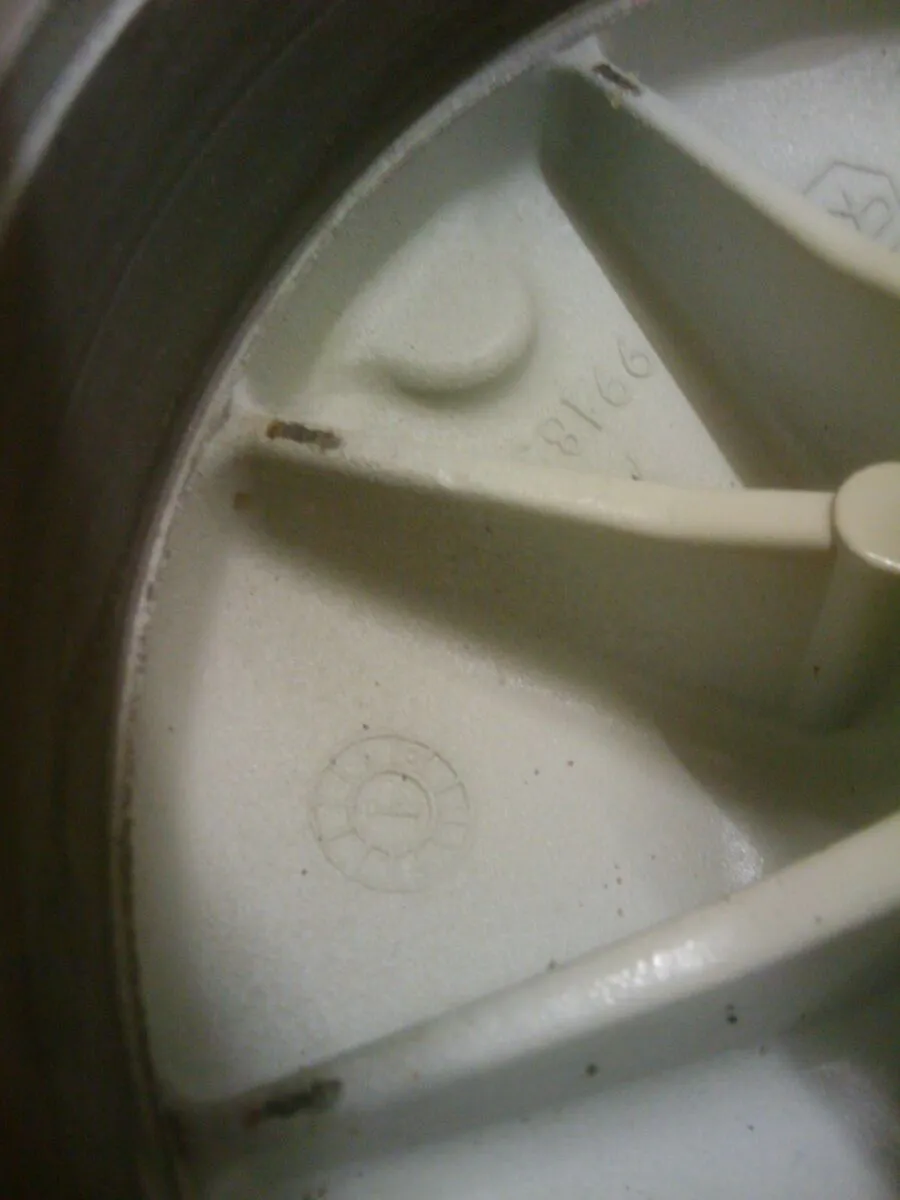

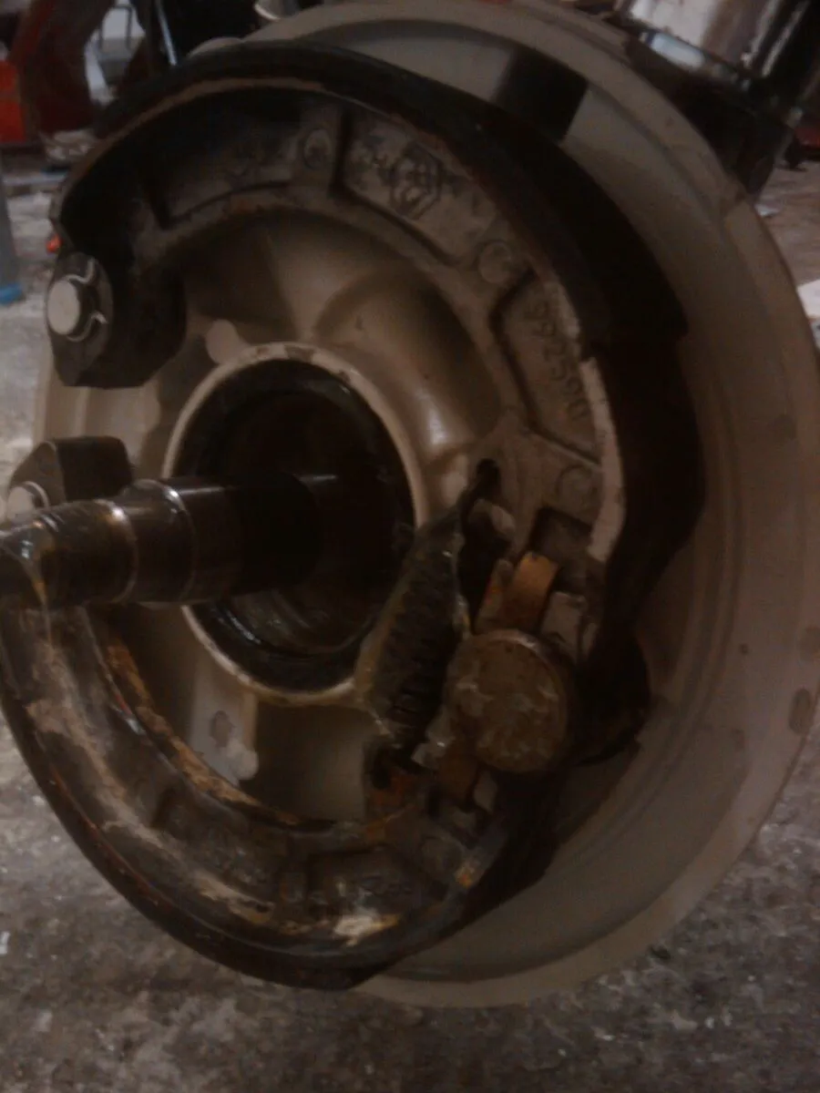

Tag!
Nach zerlegen, reinigen, lackieren, neu lagern, nochmal reinigen und zusammenbauen schleift meine [lexicon='Bremstrommel',''][/lexicon] vorne plötzlich mit den inneren Streben irgendwo an den Bremsklötzen. Letztere sind NICHT neu, das dürfte also nicht das Problem sein.
Der Sicherungsring für die Bremsankerplatte ist auch drinn.
Besteht die Möglichkeit, dass die Bremsplatte nicht weit genug auf der Welle an die Schwinge gepresst wurde? Hatte die Schwinge nämlich weggegeben um sie komplett neu lagern zu lassen.
Dagegen spricht meiner meinung nach:
1. Die logik, da die Trommel ja spätestens am Sicherungsring sowieso ansteht.
2. Waren da echte Profis am Werk (Vespashop!)
Dafür spricht jedoch evtl die Distanzscheibe, die laut der Explosionszeichnung von SIP ZWISCHEN Bremsankerplatte und Sicherungsring sitzt. Da passt die Scheibe bei mir jedoch keinesfalls dazwischen.
Testweise habe ich die (geschätzt) 3-4mm dicke Scheibe mal zwischen Sicherungring und [lexicon='Bremstrommel',''][/lexicon] gepackt, hat aber nichts geändert!
Außerdem hat Die Scheibe gut Spiel auf der Welle, kann mir also nicht vorstellen, dass die da hingehört!
Jetzt bin ich mit meinem Latein am Ende und hoffe, eures ist besser!
Falls mein kauderwelsch verständlich ist, bitte Hilfe! wäre schön, wenn das Teil am Sonntag fertig würde.

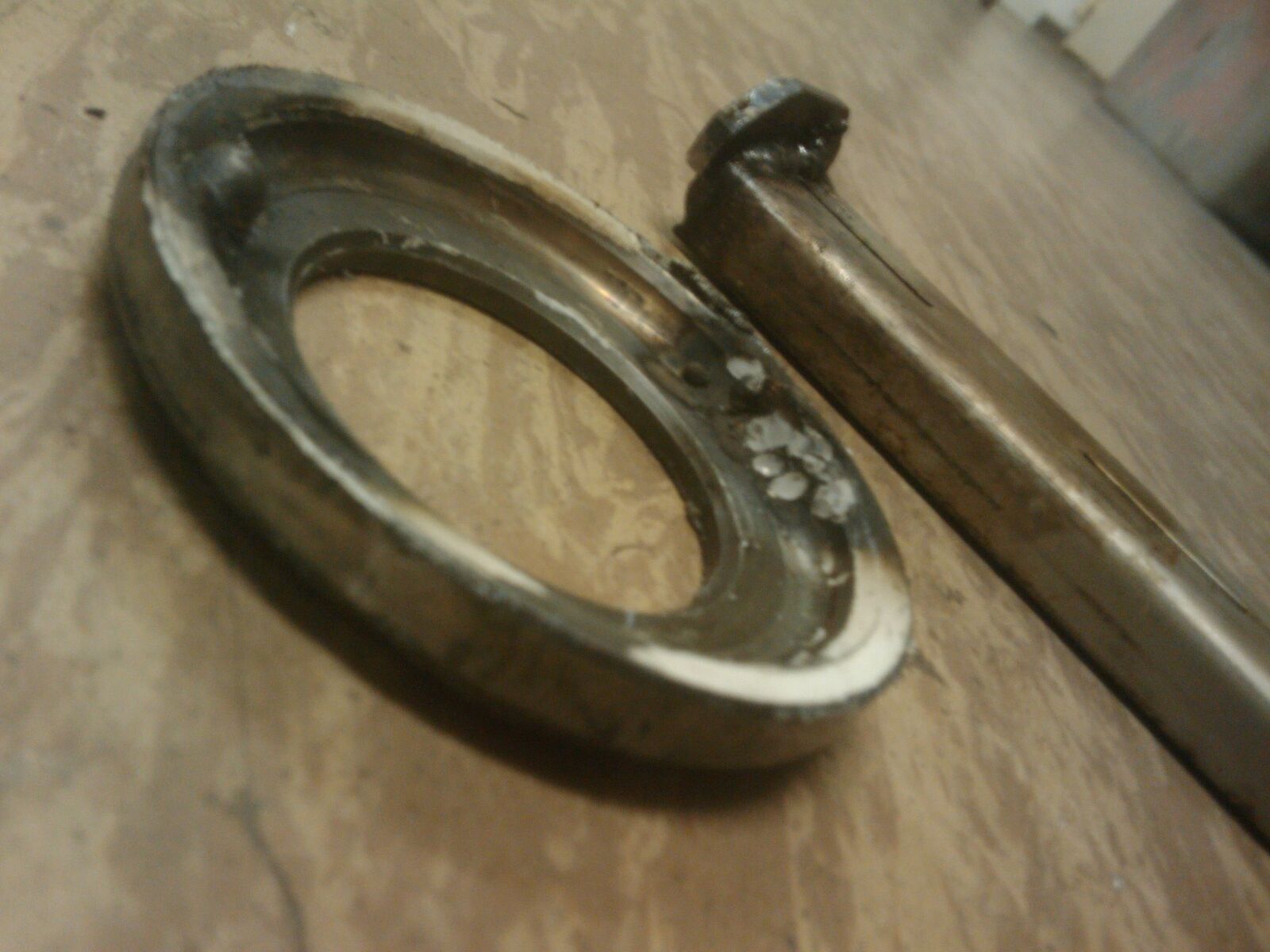

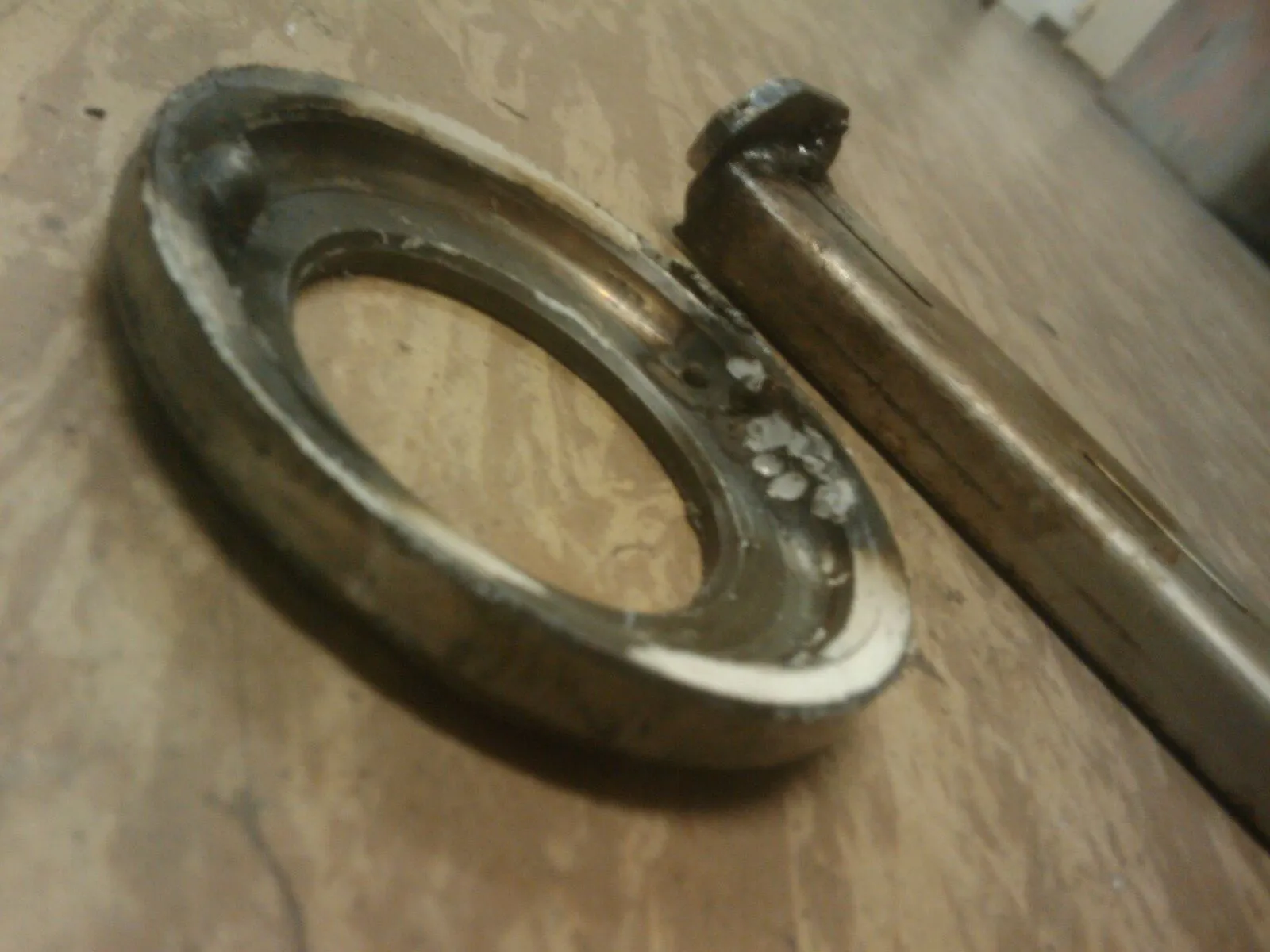

was aufschweißen war nicht, da konnt ich so blöd an, dass das teil nicht lang gehalten hab.
Hab mir doch noch ein recht einfaches "Werkzeug" gebastelt.
Aber jez isses raus das Ding!
Die geschichte mit den beilagscheiben wird bei mir wohl leider nix werden, hab schon bei dem akt mitm imbus das Ding total verbogen und ein rohr scheps gedonnert.
Das drecksteil sitzt so verflucht fest.
Werd morgen mal versuchen n stück Flacheisen in die schale einzuschweißen, das sollte normal schon halten.
Aber Danke für alle tipps!
Hätte nicht gedacht dass das zusammenbauen sooo viel mehr ärger macht als das zerlegen! Is ja meine erste Vespa.

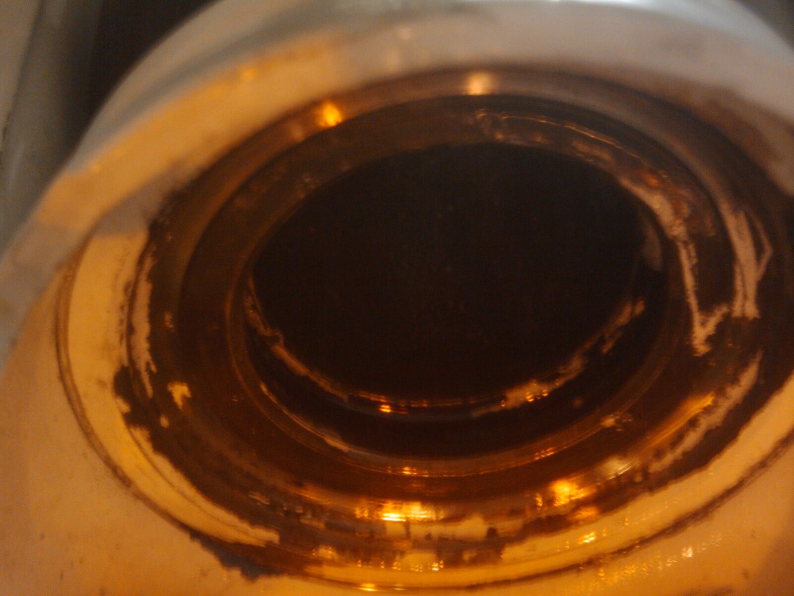

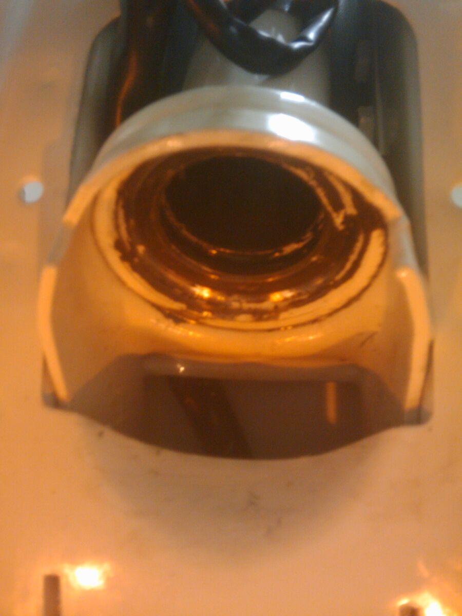

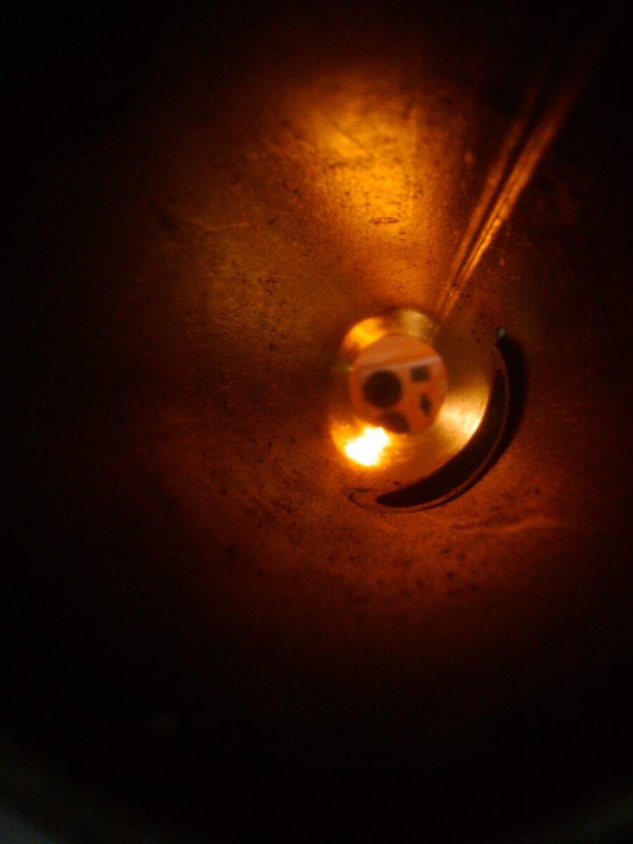

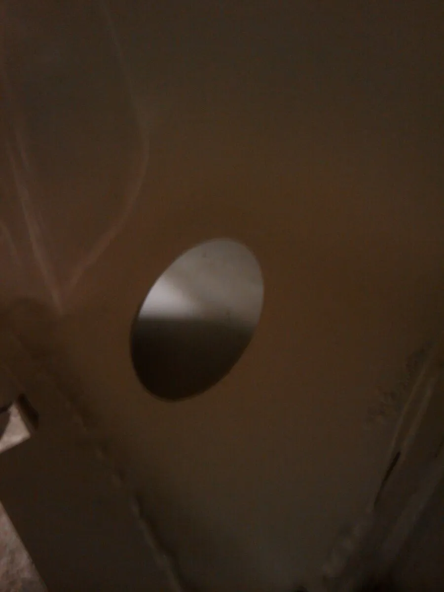

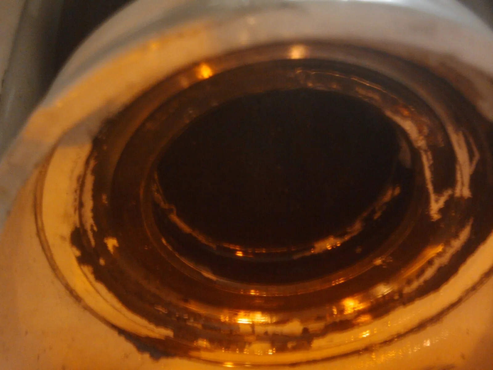

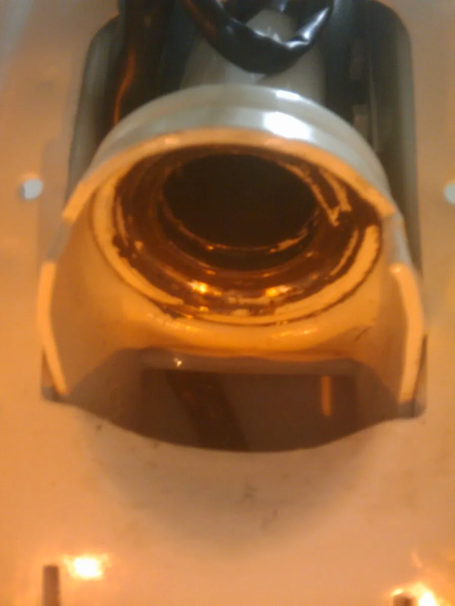

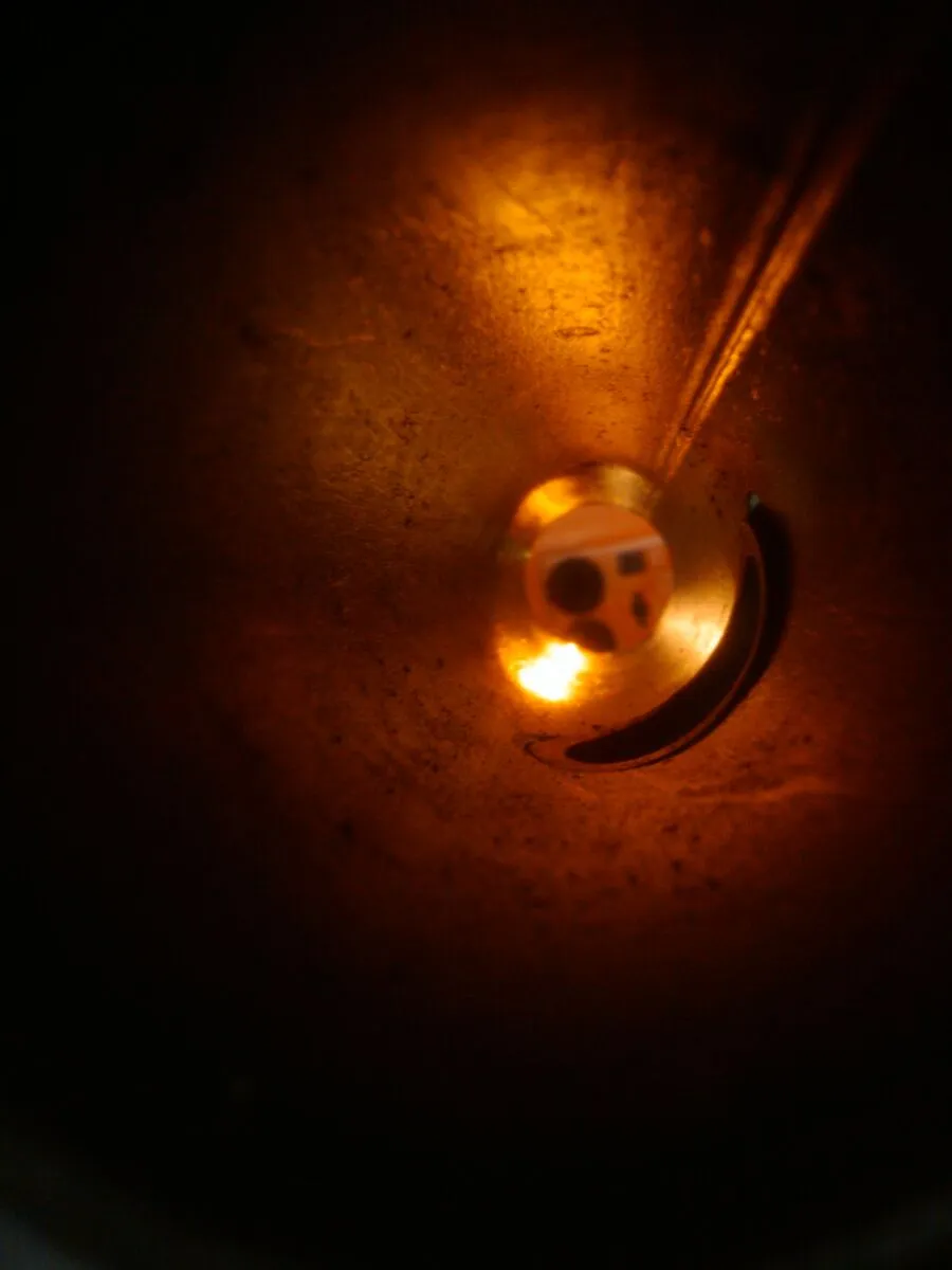

So, auf der gabel und oben ist alles prima, aber unten rum ...
Leider klappt das mit dem rohr nicht wirklich, weil der innendruchmesser der Lagerschale mit dem des Gabelrohres identisch ist, also keine möglichkeit anzusetzen (siehe bilder)!
Da ist nur ein kleiner spalt zwischen schale und "Rahmen", da hab ich mal nen imbus reingesteckt und dann das rohr aufgesteckt.
hat sich evtl nen milimeter gesetzt auf einer Seite, jez is schluss. Gut möglich, dass das Ding aber von haus aus schon etwas scheps war!
Auch Anwärmen des Rahmens und gut einsprühen mit wd40 brachten noch keinen Erfolg.
Um das ding mit der Flex klein zu kriegen is leider auch nciht genug Platz!
Ideen, Vorschläge? Ich bin grad etwas verzweifelt und auch ziemlich Ratlos

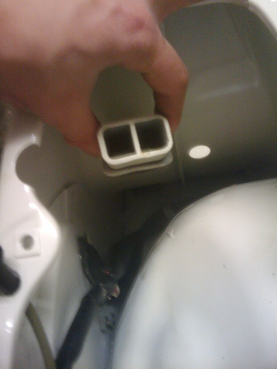

Bin aber schon froh, dass das durch das große loch geht und nicht durch den kleinen kanal, das wär ein gefummel! Wofür is der geteilte Schacht eigentlich da?
