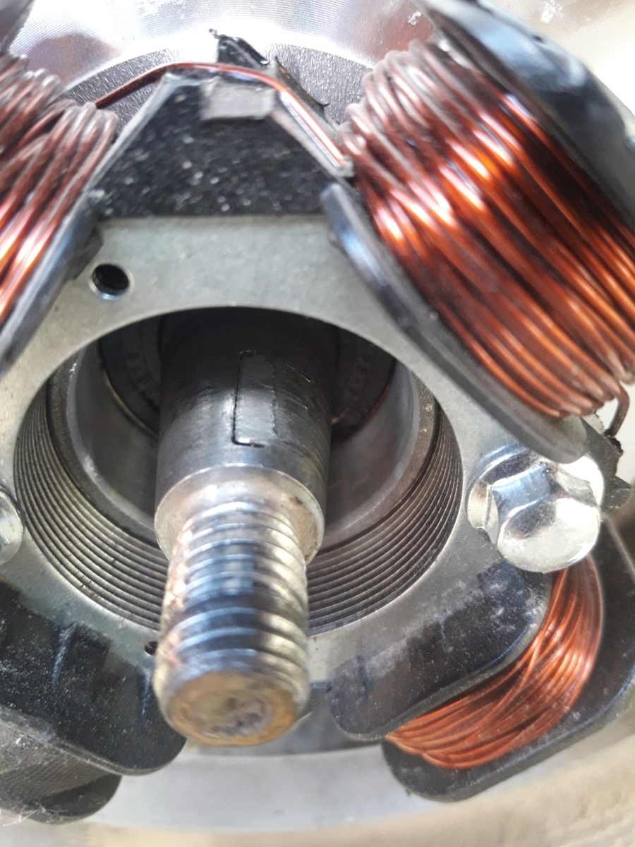

Für das Sommerloch ein kleiner Fotobeitrag, ein abgescheerter Keil einer elektronischen Zündung, in meiner 40 jährigen Laufbahn
nur zweimal passiert...
beim Ankicken der V50 N gab es keine Reaktion von wegen Starten, höchstens ein lauter Pfurz, Zündkerze immer feucht,
aber der Motor will einfach nicht....
Ursache : ein plötzliches Blockieren des Motors durch einen Fahrversuch unserer ungeübten Nachbarin, sprich bei Vollgas an ein geparktes Auto knallen und sich das Schlüsselbein brechen
Die Reparatur war ja einfach, muß man aber erst mal drauf kommem

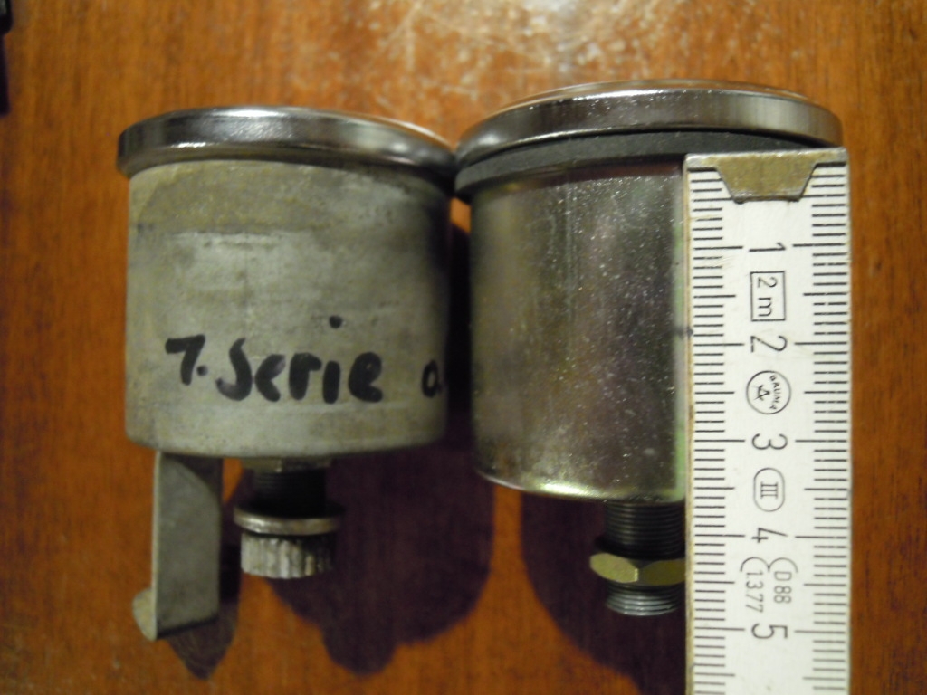

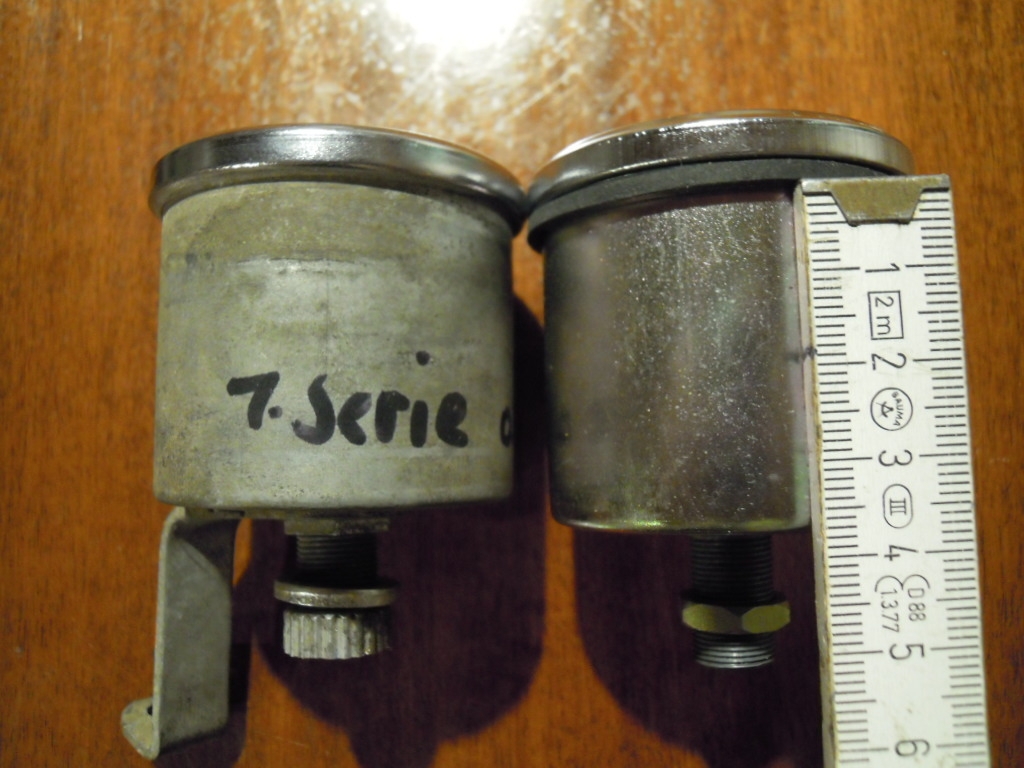

Mein lieber Kaiser, dein Tacho scheint tatsächlich zu lange zu sein. Anbei zwei Tachos, einer neu, einer original, und die sind max. 4cm, und nicht 4,5 wie bei deinem.
Ich hatte schon mal so einen, da hab ich das Bremsseil stramm angezogen, dass es weniger stört, und anstatt einer Gummidichtung zwei Dichtungen untergelegt.... ist aber nicht perfekt, besser wäre natürlich ein kürzerer Tacho.
