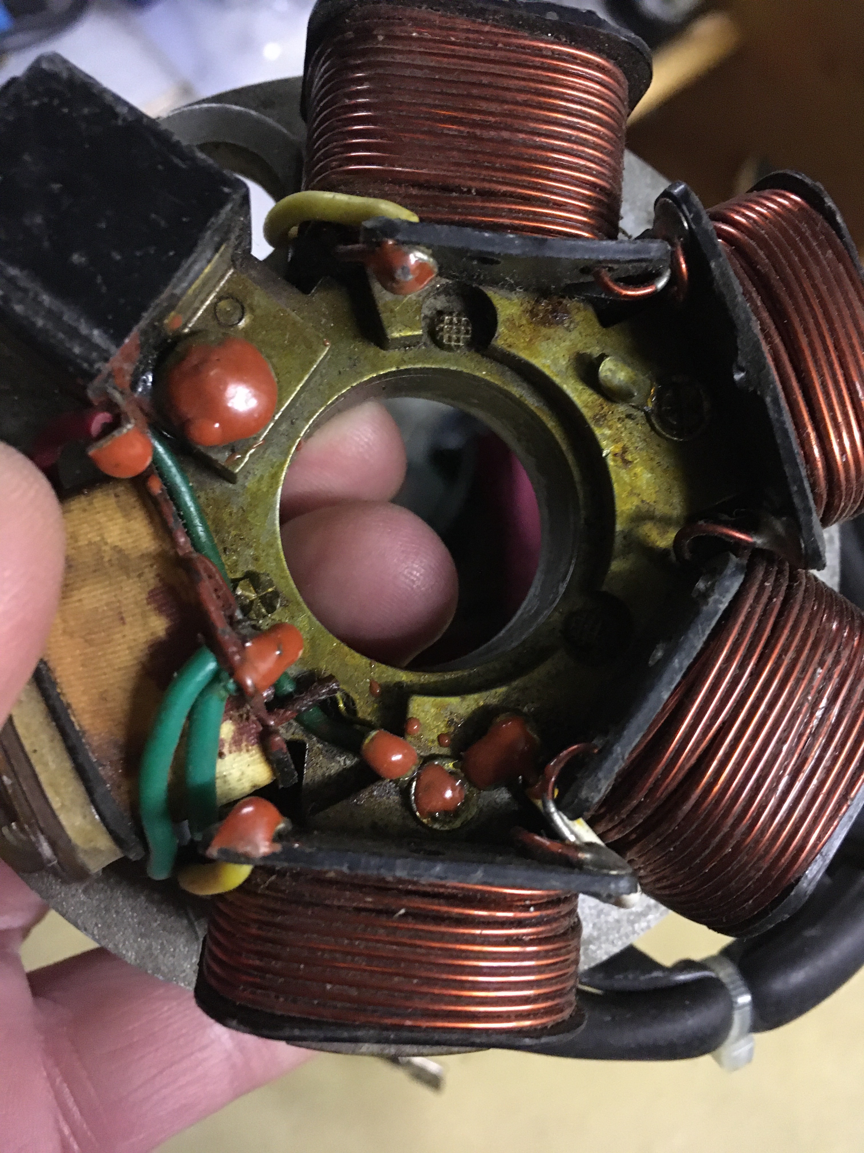

    Nun, aus der ZGP kommen 6 Kabel. Die drei üblichen Verdächtigen (grün, rot, weiß) für die CDI und 2 X gelb und 1 x grün. Ihr könnt Euch denken, dass ich mit den letzten dreien bzw. den zwei gelben Probleme habe.

    Nach Messung liegen die beiden gelben Kabel nicht an Masse an, sind aber miteinander verbunden. Auf der ZGP sind die beiden Gelben gegenüberliegend an den Spulen verlötet.
    Meine Denke war nun, wenn sie miteinander verbunden sind, ist es egal, welches der beiden gelben ich in den Spannungsregler stecke, dem ist wohl aber nicht so. Kommt nix an.
    Strom fließt aber zwischen den beiden gelben Kabel, nämlich ziemlich genau 14 V Wechselstrom.

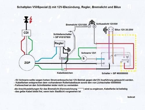

    Als kleine Hilfe (von Bobcat aus dem GSF)
    Nach diesen Schema solltest du in etwa vorgehen.
    Ich würde aber auch wie Volker zu einen Conversion Kabelbaum raten!

  • Für mich als Ape-Mann sieht das Ding auf dem Foto einer ZGP einer alten CROSS-Elektrik verdammt ähnlich. Auch die Farben der sechs Kabel passen.
    Wenn ich richtig vermute, ist grün für den sog. Kill-switch ( legt die Ladespule für die CDI auf Masse ).
    Miss mal den Widerstand der beiden gelben Kabel untereiander ( feiner Messbereich, sollte nicht gleich Null sein ) und jedes der beiden gelbenKabel einzeln gegen Masse ( Messbereich gleichgültig, Widerstand unendlich ).
    Wie du diese ZGP mit hoher Leistung und Auslegung auf vollständige Gleichrichtung in eine 6V-Anlage der V50 integrieren könntest, kann ich dir leider nicht sagen. Ich gehe aber davon aus, dass das weder mit dem bisherigen Kabelbaum noch den Schaltungen von Bremslicht und Schnarre möglich ist. Ev. brauchst du sogar eine Batterie.

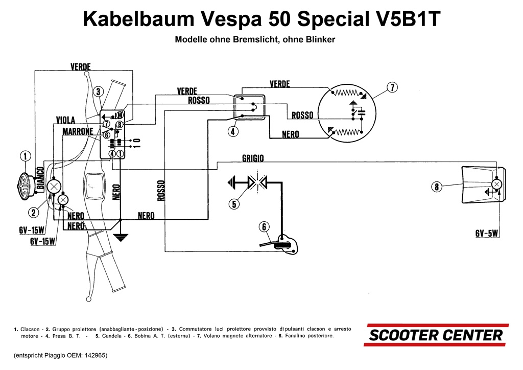

    Das wäre der ursprüngliche Schaltplan V50 ohne Bremslicht
    und so kannst den Schnarrenknopf von Öffner auf Schließer umbauen!

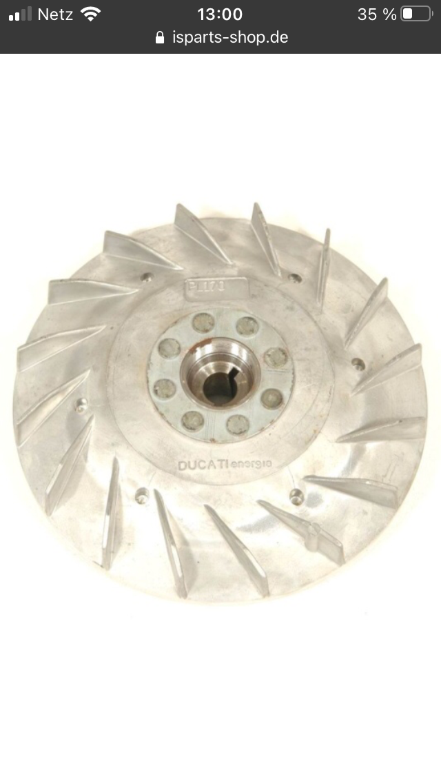

    Lüfter/ Polrad ist ein PL170, um die 1,7kg. CDI von Mitsubishi und auf dem Regler steht leider nix drauf…

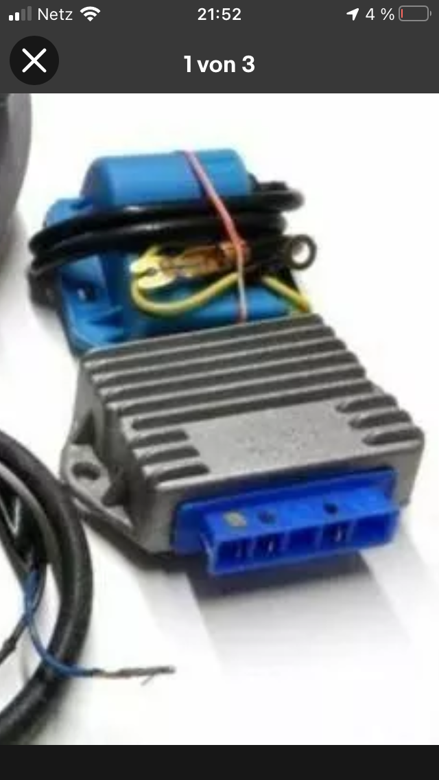

  • OK. Aber nochmal, hast du ein Bild von dem Regler?
    Das würde mich noch interessieren, wenn es OK wäre.
    Natürlich kann man eine Cross-Lima geregelt irgendwie ohne Batterie in einer V50 betreiben, mich hätte nur der Regler noch interessiert.
    Gruß Paddy.
