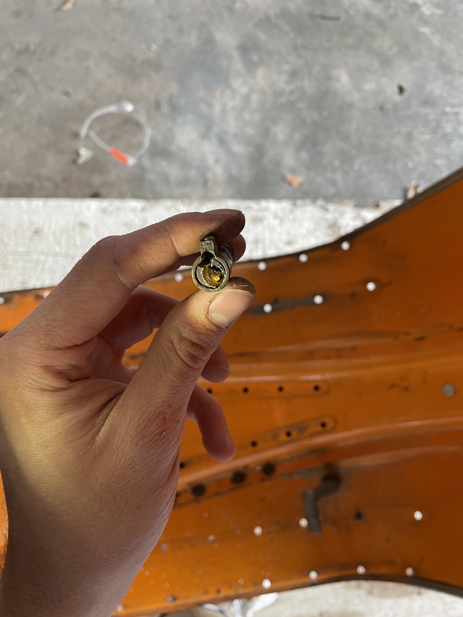

    Und noch was, ich wollte das Zündschloss ausbohren, hab gebohrt, bis auf 7mm hoch und es kommt einfach nicht raus. Könnte mir da einer weiterhelfen. Ich danke euch im Voraus!!!

    Wegen Lenkschloß gehe auf Lexikon,Vespa Rahmen, Auswechseln der Zylinders von Lenkerschloß, also in dein schon gebohrtes Loch eine dicke Blechschraube rein, Beißzange und dicker Schraubenzieher und raushebeln,gut aufpassen, wo du den Hebel ansetzt

    schloss:
    Du.musst schon so weit aufbohren, dass dir die Stifte entgegenfallen.
    Mit relativ geringer Drehzahl, mäßig Druck und tief genug (nicht zu tief).
    Wenn alle Stifte raus sind, wird der Zylinder nicht mehr gehalten und kann mit einem eingetriebenen, breiten Schlitzschraubendreher gedreht werden und sollte sich rausnehmen lassen.
    M.E.n. bohrst du an der falschen Stelle. Du hättest die Bohrung oben bündig zum Rand ansetzen sollen. So werden die Stifte eher schlecht frei.

    Indem Fall einfach komplett aufbohren oder den Bohrer so ansetzten wie es im Lexikon gemeint ist?

    So hab’s geschafft.
    Was ich gelernt habe, das Ziel ist es eben diese Bolzen auszubohren. Dafür muss man einfach auf dem äußeren Ring ansetzten und bohren bis man ganz hinten ist. Dann fällst von alleine raus.
