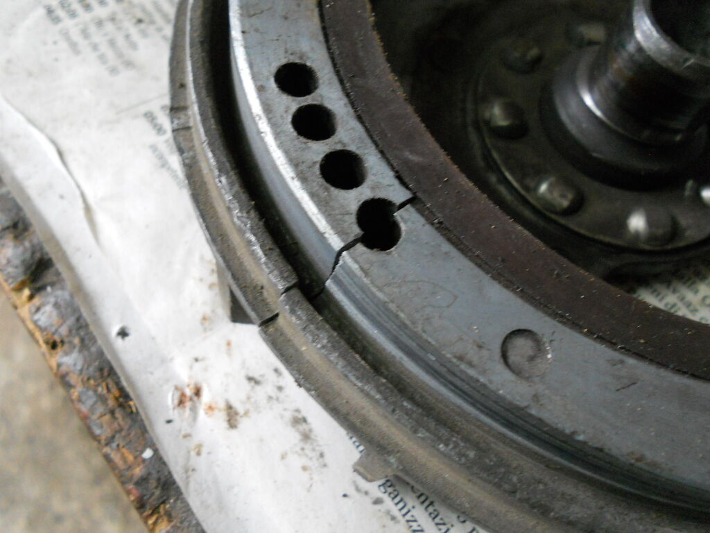

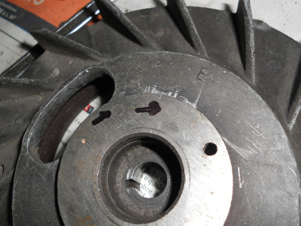

Schön, ich darf auch mal wieder was beitragen. Ab und wann hab ich ja Neuzugänge zu verzeichen, diesmal eine metallgraue Vespa Special von 1980 in O-Lack. Daheim schau ich mal alles genauer an , soweit so gut, aber als ich mich an den Motor mache,, kommt mir das Lüfterrad etwas eigenartig vor. Die Nieten , die im Kreis angeordnet sind, fehlen völlig, also die Köpfe, da ist alles schön glatt geschliffen....also mal mit der Lupe, und dann bin ich echt froh, nicht schon mal den Motor angekickt zu haben, sonst großes Disastro-siehe unten ;trau keinem über 50....
anbei die Fotos, ich hoffe , man erkennt die Geschichte, und beim Abziehen des Rades ist gleich eine Niete mit rausgefallen...
Von dem Riss im Lüfterrad ganz zu schweigen

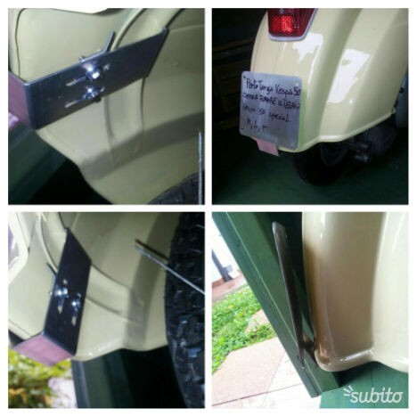

Bei subito.it gibt es einen Nummernschildhalter aus Edelstahl, der wird unter dem Kotflügel hinten am Quersteg befestigt und somit muß eine restaurierte V50 im jungfräulichen Zustand nicht gebohrt werden- Kosten sind 15.-+ Porto
vielleicht interessiert's ja jemanden

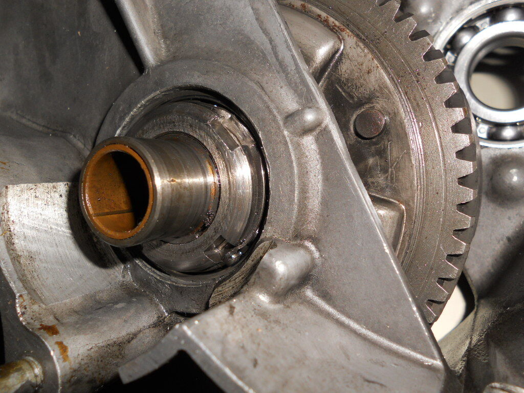

Ich werde einen Motor V50 N 1.Serie mit der Nummer 71.. restaurieren, leider ist der Kupplungskorb anstelle eines Seeger mit einer Spezialringmutter befestigt. Meine Frage, weiß jemand , ob Links-oder Rechtsgewinde, eventuell ein Trick zum Lösen der Ringmutter?
Ich würde gerne einen Korb mit Seeger verbauen, da die Stahlfeder des Anlasserritzel relativ stark bei Betrieb an der Ringmutter aufsitzt und schleift
