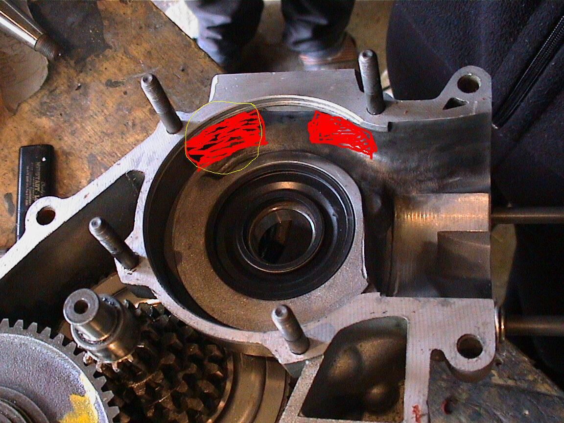

AHH, das hilft mir sehr weiter!Danke!
denke nun mach ich mich bald auch ans spalten und fräsen...Eine Frage noch: zur kulu-seite bedeutet die hintere rote Fläche( gelber kreis) oder wo ungefähr? nicht das ich loslege und es dann merke wenn es zu spät ist....
Und aufgeschweisst wird denk ich von aussen, damit ich genügend material hab,oder?sek

erstmal mein Lob, gute Arbeit. Da ich heute meine membran bekommen habe und nun auch etwas schlauer bin, werd ich die Tage auch mal loslegen.Nun Meine Frage: Wie war das fräsen zur kulu-Seite? Habe viel gelesen das da nicht sehr viel Materie ist und man aufschweissen lassen sollte. Oder ist das nur bei den largeframe?
Und kann man einen membran auch ohne bearbeitung fahren? oder kommen sich membran und drehschieber in die Quere? ich weiss das man ohne bearbeitung nicht viel leistung bekommt, aber müsste extra den motor öffnen...
