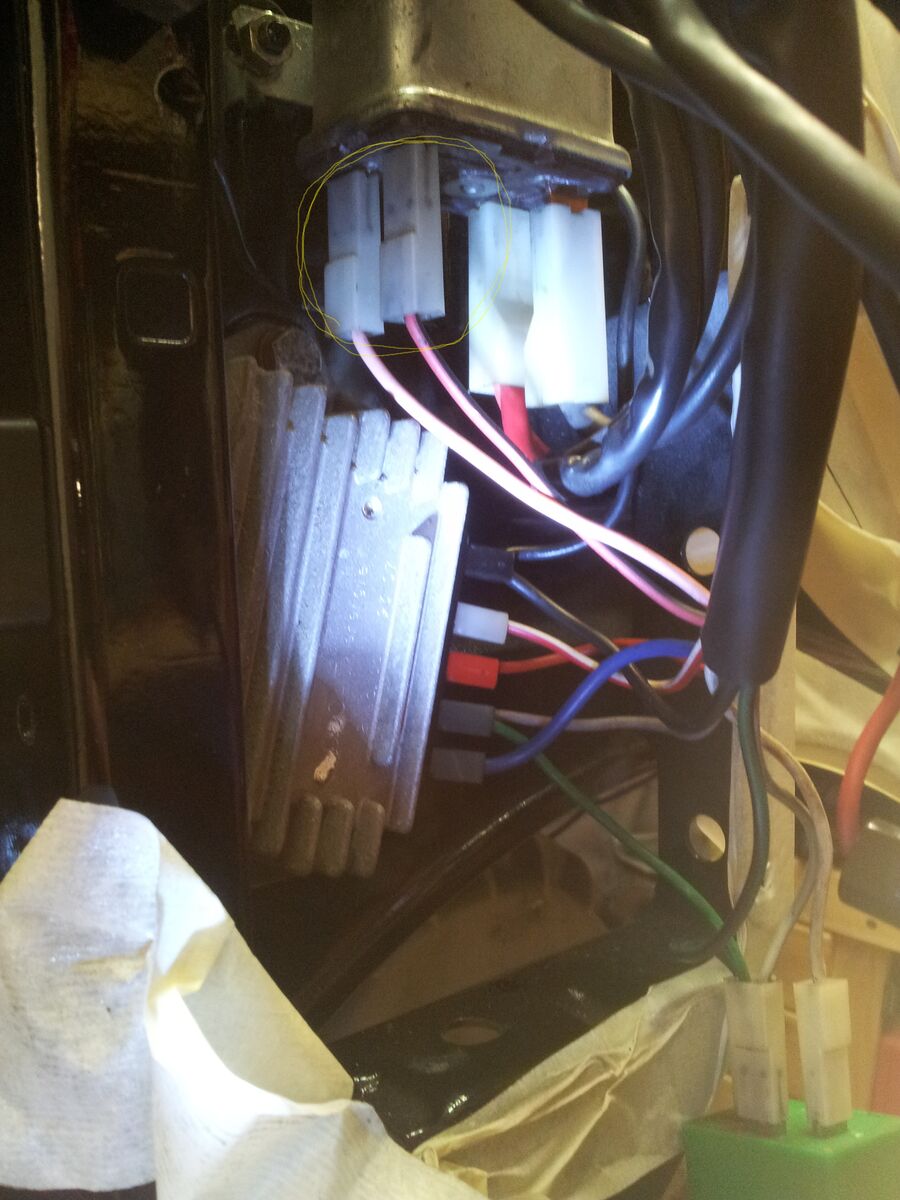

  • [PX 80 E Lusso Ele] Verkabelung an Batterie, Blinkrelais, GLeichrichter,...
    • VespasundScooters
    • October 13, 2012 at 00:25
    Moin,
    Verkabelung sieht richtig aus.Haste mal den Kupplungschalter kontrolliert? Kannst du einfach die beiden Kabel vom Startrelais abnehmen und eine Prüflampe zwischen dem rosa Kabel und des rot-schwarzem stecken.Kupplung ziehen und Starter drücken.Geht Licht an,kann es am Relais liegen.
