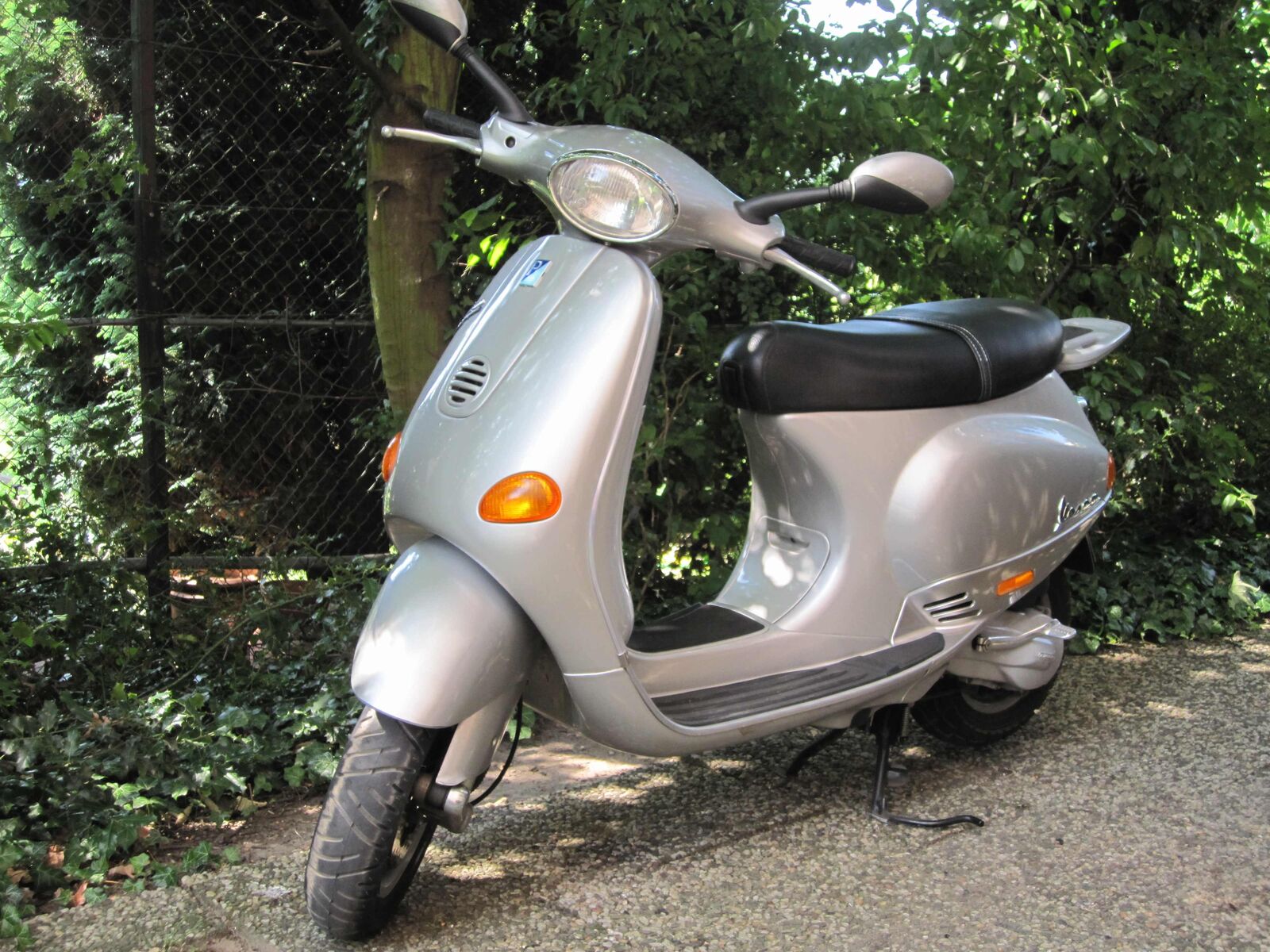

    Ja muss ich zugeben. Hier mal ein Bild. Eine etwas neuere Version.
