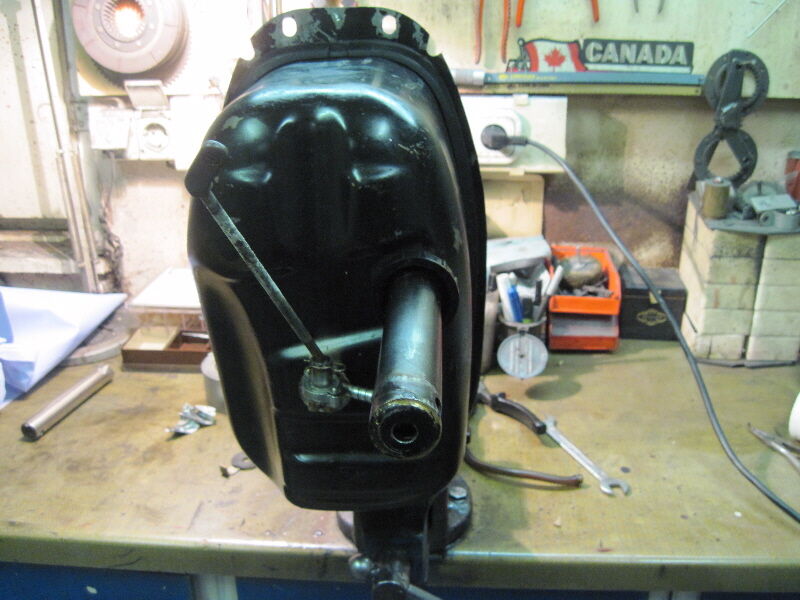

Hallo ,
wer kennt sich sich mit der Ölpumpe an einer PX aus ? Es geht darum welche Funktion sie hat . Drückt die Pumpe nur oder Saugt sie auch ? Ich habe das Gefühl das der Motor zu wenig Öl bekommt sobald der Ölstand im Schauglas bis zur Hälte sichtbar wird . Denn der Ölstand im Tank liegt viel Tiefer als der Anschluss zur Pumpe im Vergaser . Also müßte die Pumpe doch saugen , oder liege ich da Falsch ? Wenn der Öltank Voll ist , läuft das Öl ja als Schwerkraft nach UNTEN zur Pumpe da der Ölstand ja nun Höher liegt zum Anschluß. Ich hatte mal den Schlauch abgezogen , und dann lief das Öl zusehens zurück in den Tank. Auch denke ich darüber nach die Pumpe abzuschalten. Was ist aber wenn ich es mir anders überlege und alles wieder Rückgängig machen möchte , kann man dann die verschlossenen Löcher wieder Öffnen ? Es gibt im Netz so einige Stopfen die man nur reinpressen braucht. Bin für gute Info´s sehr dankbar . Lasst mal was hören .
Ingo

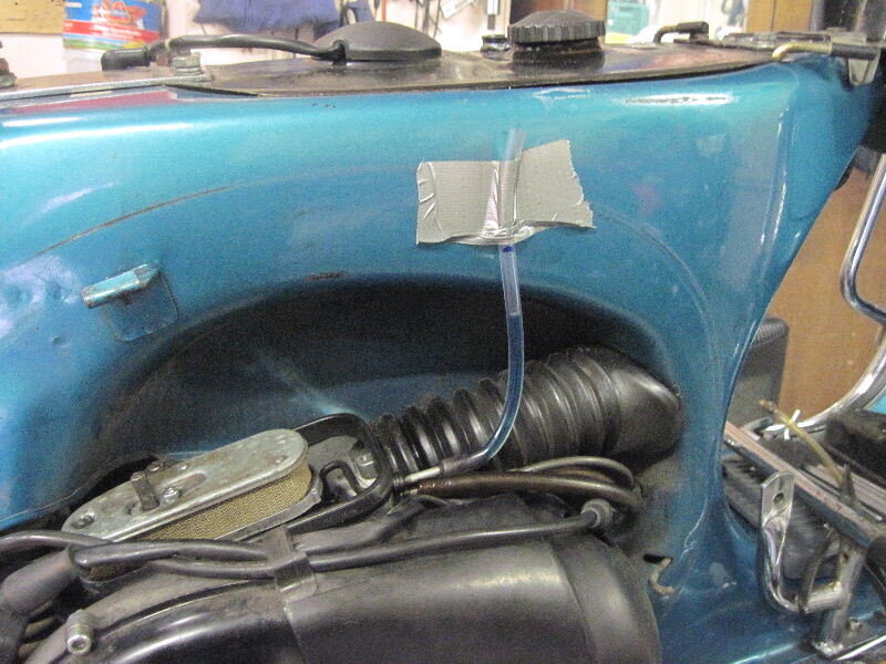

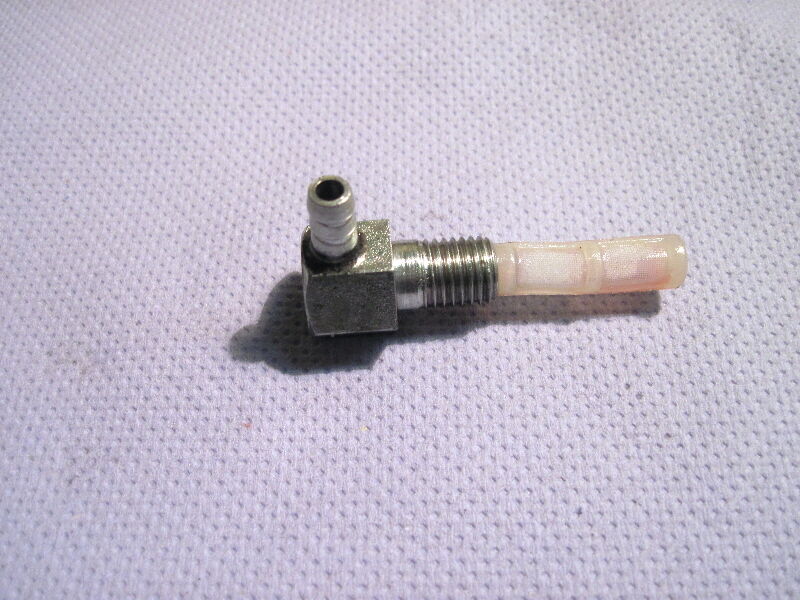

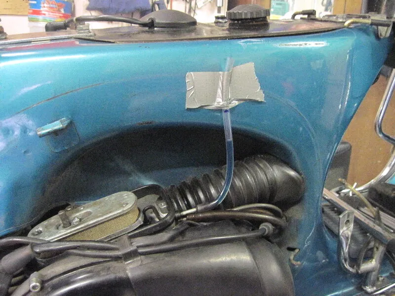

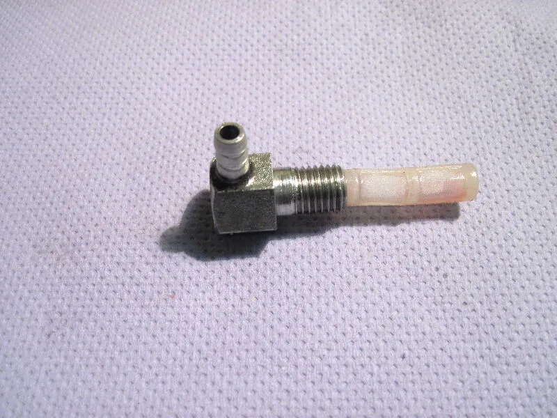

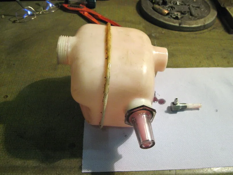

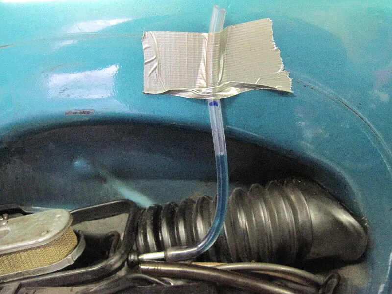

Hallo Liebe Kollegen ,
ich glaube , ich habe den Fehler gefunden . Also meine Ölpumpe ist nicht defekt und der Zylinder und Kolben sind auch O.K. Ich habe Großes Glück gehabt . Nun bin ich auf die Suche gegangen warum ich einen Klemmer hatte . Es war wahrscheinlich zu wenig Öl im Tank obwohl genug im Schauglas zu sehen war . Habe dann mal den Schlauch von dem Röhrchen zur Pumpe abgezogen und gegen einen kleinen Durchsichtigen getausch und senkrecht nach Oben festgeklebt . Dann 2 Takt Öl rein mit ner Spritze und den Motor laufen lassen mit anständig Gas geben und wieder Standgas laufen lassen . Siehe da , es hat gefunzt. Der Ölstand im Schlauch wurde zusehens weniger . Nun habe ich festgestellt , das , wenn ich den Schlauch nach Oben zum Anschluss halte , tröppelt kein Öl mehr raus. Hängt der Schlauch nach Unten , tropft es wie auf der Intensiv-Station . Ich habe mitgezählt . in einer Min . 83 Tropfen . Nun möchte ich noch gerne wissen ob das ausreicht für die Schmierung . Und warum kommt kein Öl zur Pumpe obwohl noch laut Schauglas genug Öl im Tank ist . Den Tank Randvoll machen geht nicht . Durch den Wechsel der Ölleitung habe ich gesehen das jede Menge Öl im Gehäuse / Rahmen ist wo der Tank drinn ist . Habe dann den Tank mal ausgebaut und gesehen das der Öltank am Überwurf das Gewinde kaputt ist . Sieht aus als wenn es abgerissen ist . Dort ist der Tank natürlich nicht mehr dicht und muß nun sehen wo ich einen Ersatz her bekomme. Das heisst dann , ich kann den Tank nur Halb Voll machen . Hoffentlich reicht dann die Mege aus um bis zur Pumpe zu gelangen . Das werde ich morgen probieren . Ich habe noch einige Bilder mit angehängt . Bin nun mal gespannt auf Eure Antworten .
Gruß Summsemann
Hi Yogibär,
ja , wie soll ich es dir beschreiben ? Also, GetriebeÖl ist genug drinn . Hatte gestern die Schraube mal abgeschraubt und Öl kam sofort reichlich an . Es ist wohl so das die 80 Lusso mit Originalen Zylinder mit wenig Öl auskommt . Ich habe doch aber einen 136 Krüger drauf ( Habe ich so gekauft ) könnte es nicht möglich sein das dieser etwas mehr Öl braucht ? Deswegen gibt es doch auch andere Pumpen die mehr fördern wie z.B. für die 125, 150 und 200 . Könnte man dann nicht einfach bei E-Bay eine Größere Pumpe für z.B. 200 Cosa einbauen ? Mir wäre es egal das der Ölverbrauch dann etwas mehr ist . Das kann nicht die Welt sein . Und wie verhält sich das dann mit der Bedüsung ? Ich habe davon sehr wenig Ahnung und bin auch sehr Ängstlich das ich mehr Kaputt mache als Nutzen . Sag mal was ich nun machen kann/soll.
Summsemann

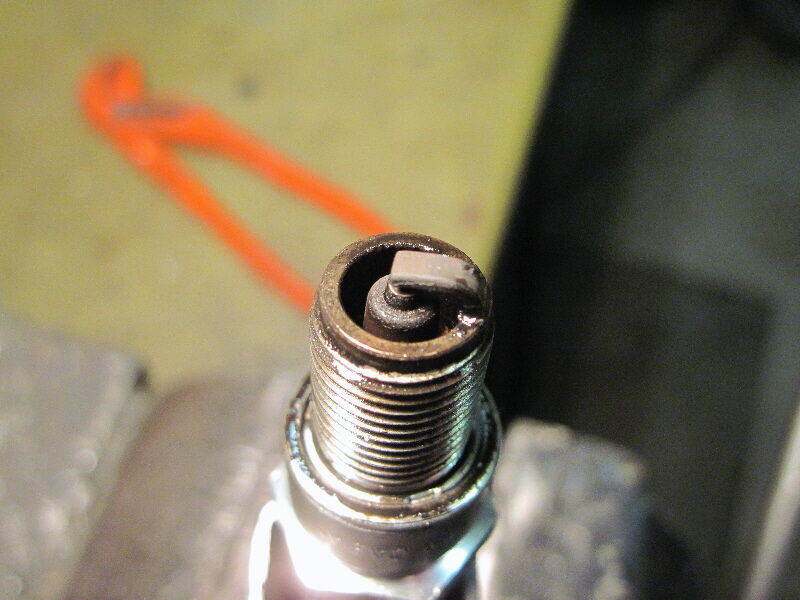

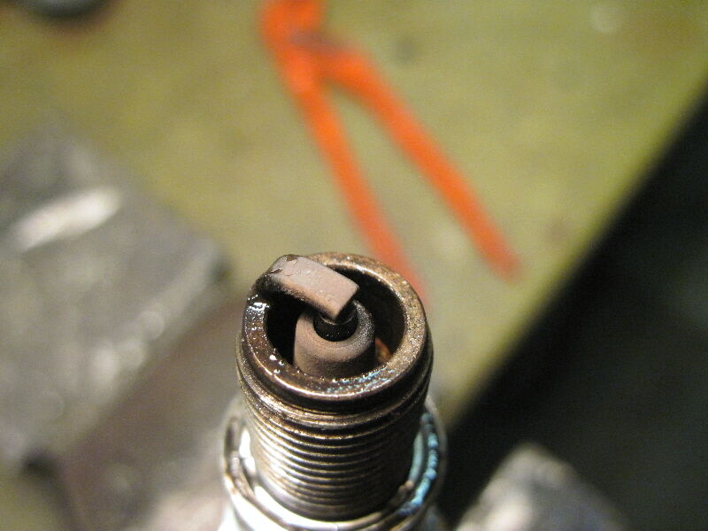

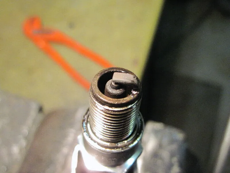

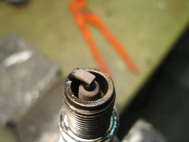

Hi Vechs,

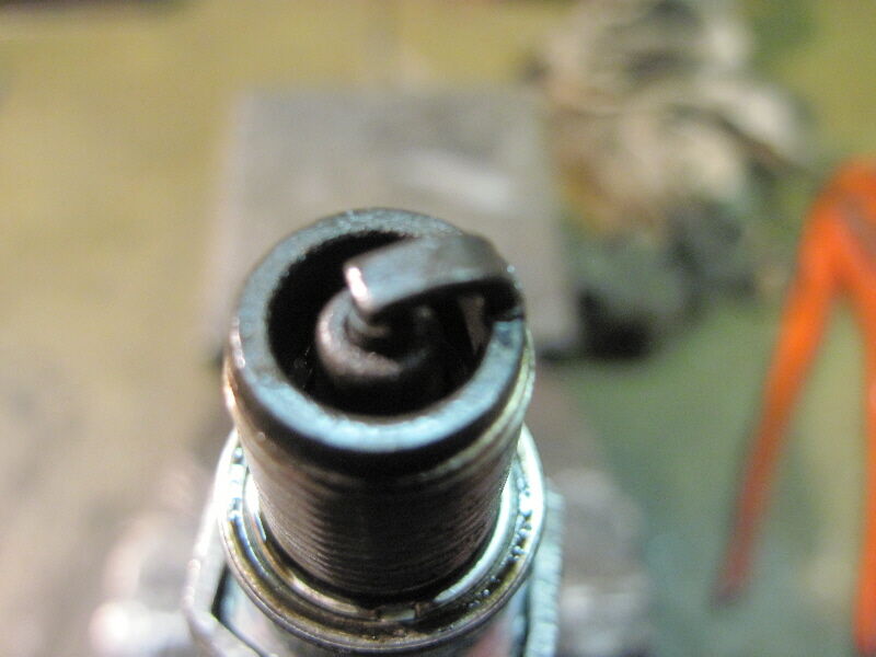

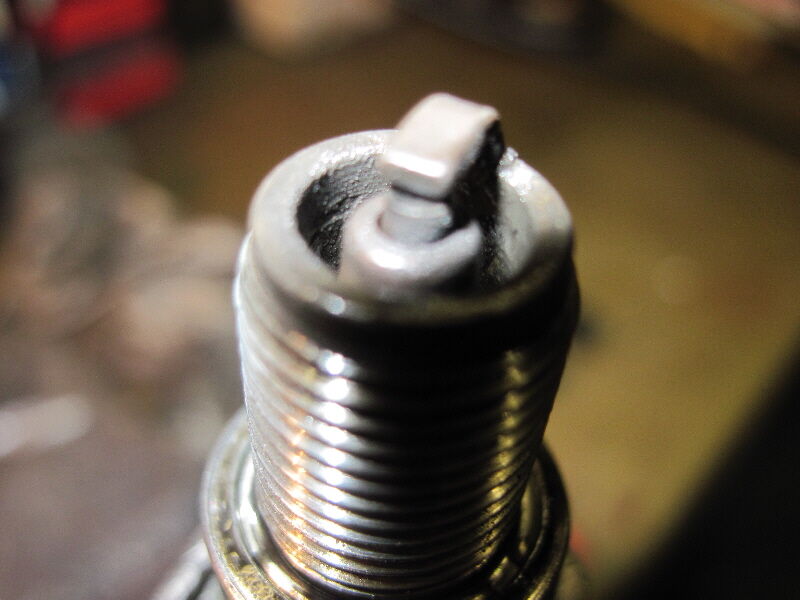

ich glaube auch das es die Ölpumpe ist . Habe gerade mal mit einem Kollegen telefoniert der meinte auch ich soll die ÖlPumpe lahmlegen und Gemisch im Tank fahren . Es ist keine Seltenheit das die Ölpumpen mal Dann und Wann Probleme machen . Zündung soll O.K. sein wenn das K.Bild Rehbraun bis Grau ist . Auspuff ist der Originale drunter . Müsste ihn mal Ausbrennen oder Kratzen . Was für eine HD drinn ist habe ich noch nicht nachgesehen . Ich glaube es ist eine 105 oder 108 drinn . Ich weiss es nicht genau . Ich werde morgen wieder in meine Schrauberbude gehen und mal alles nachschauen .
Werde dann zum Abend hin berichten .
Gruß Summsemann

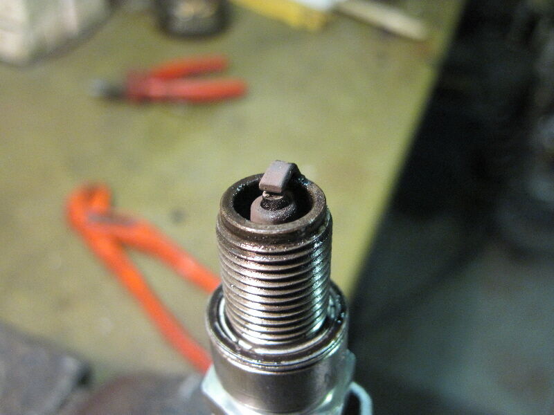

alles ist meiner Meinung nach Perfekt . Den Zylinder runterbauen am Strassenrad und dann bei Regen ? Also , ich weiss nicht . Es waren ja nur noch 6 Km bis nach Hause . Die hat sie ja auch Problemlos gemeistert . Ich denke mal es war ein Klemmer und der kommt bestimmt vom Ölmangel . Ich hatte letztens gefragt ob man die Ölmenge verstellen kann geht aber leider nicht . Ich habe die Vermutung das zu wenig Öl für die Schmierung ankommt . Deswegen wird mein Öltank auch nicht Leer . Den habe ich mal im September Voll gemacht , und er ist immer noch fast Voll . Beim Gasgeben in der Garage Qualmt der Auspuff richtig schön Blau , also kommt doch genug Öl an , Oder ? Nun bin ich ja zu Hause und werde morgen dann mal einige Photos von der Vespa machen .Zündkerze hatte ich heute mal rausgeschraubt und das Kerzenbild ist um die Elektrode Rehbraun bis Dunkelgrau . Anspringen tut sie Tadellos und das Standgas ist auch Stabil . Falsche Luft kann dann doch auch nicht sein . Sie dreht zügig hoch und geht auch zügig zurüch zum Standgas und geht auch nicht aus . Zündung habe ich zwar noch nicht kontrolliert . Ich besitze auch 2 Blitzzpistolen . ( Eine mit Verstell-Kurve ) und eine Normale. Ich werde es mal in der nächsten Zeit mal alles Kontollieren . Simmerringe können es auch nicht sein . Ich hatte nähmlich ein Neues Schaltkreuz eingebaut und gleichzeitig alle Lager , Simmeringe und Dichtungen komplett erneuert . Der Motor ist Dicht und Trocken . Weiter weiss ich auch nicht mehr . Was kann denn jetzt Passieren wenn ich so weiter fahre und keine Probleme mehr auftauchen ?
Summsemann

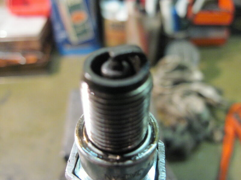

Hallo an Alle Profis ,
heute ist es mal wieder passiert . Meine PX 80 Lusso mit 137 Krüger wurde mal wieder immer langsamer .
Ich bin heute bei Nieselregen ca 35 Km . Schnellstrasse gefahren . Erst rennt sie ca. 90 Km/h, dann 85, 70. 65 und dann mit einen Schlag blockierte mein Hinterrad und ich am Eiern wie verrückt . Dann ,so nach ca 3-4 Sekunden ist das Rad wieder Frei und Motor läuft wieder ganz normal . Meine Frage ist nun : Was war das ? War es ein Kolbenklemmer , oder ein anderes Problem . Hören konnte ich auch nichts weil mein Super-Helm lauter ist als ein DüsenJet. Schwerhörig bin ich sowieso. Ich kann mir nur vorstellen , das es ein Klemmer war . Frage . Aber warum ? Öl ist genug im Tank . Benzin auch . Heiss ist es ja nun zu dieser Jahreszeit auch nicht . Könnte es vielleicht an meinen 110 Kg Lebendgewicht liegen daß das Motörchen sich so Quälen muß ? Nach nun 2 Stunden Pause läuft sie wieder als wenn Nie was gewesen ist . Sie springt Super an , Beschleunigt wie der Teufel und macht mir sehr viel Freude. Nun bin ich mal gespannt was die Profis davon halten und wie ich so etwas in Zukunft vermeiden kann . Bin für alle Tipps sehr dankbar .
Summesmann
