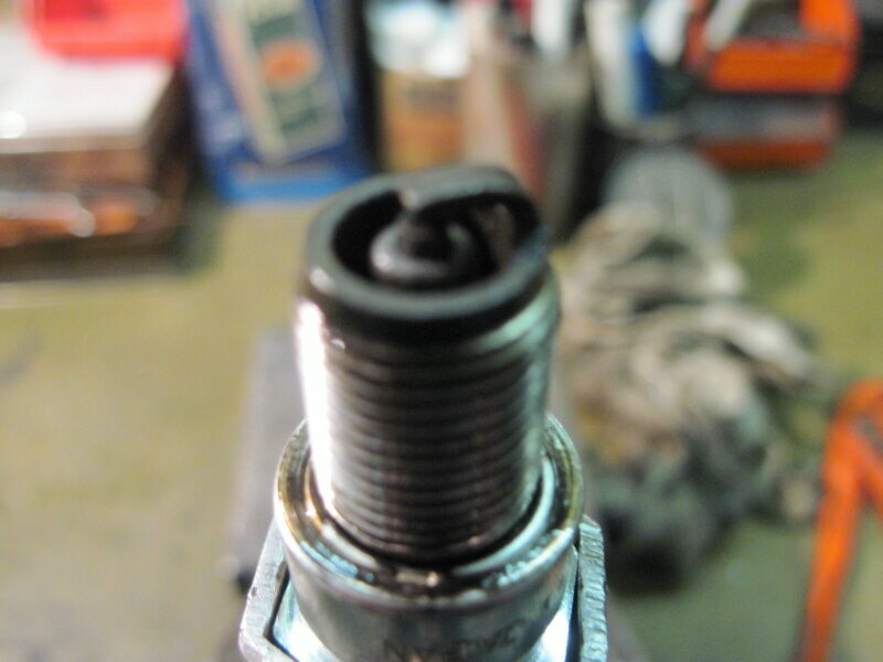

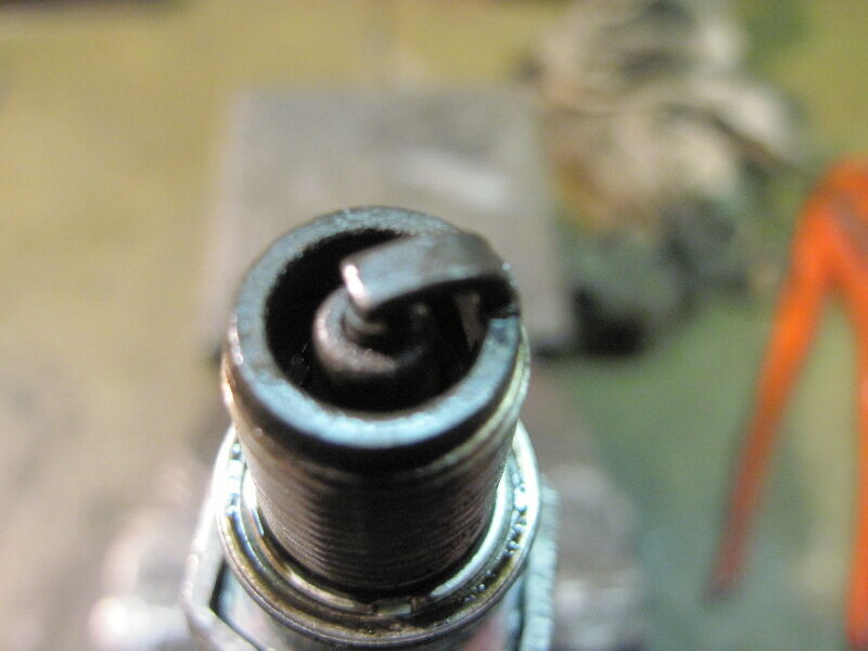

    hier kling rdas für mich eher nach einem hitzeklemmer. zur ursachenforschung bitte einmal die zündkerze heraussschrauben und ein bild von der unterseite hier online stellen (bitte in scharf und gut ausgeleuchtet). bitte schreibe hier auf, was für eine bedüsung du genau verbaut hast
    also alle 3 zahlen des hauptdüsenstocks: z.b. 160 / BE3 / 98 oder 190 / BE4 / 106
    was für ein auspuff ist verbaut?
    ich denke mal, die zündung hast du nicht verstellt? besitzt du ein blitzlampe?

    alles ist meiner Meinung nach Perfekt . Den Zylinder runterbauen am Strassenrad und dann bei Regen ? Also , ich weiss nicht . Es waren ja nur noch 6 Km bis nach Hause . Die hat sie ja auch Problemlos gemeistert . Ich denke mal es war ein Klemmer und der kommt bestimmt vom Ölmangel . Ich hatte letztens gefragt ob man die Ölmenge verstellen kann geht aber leider nicht . Ich habe die Vermutung das zu wenig Öl für die Schmierung ankommt . Deswegen wird mein Öltank auch nicht Leer . Den habe ich mal im September Voll gemacht , und er ist immer noch fast Voll . Beim Gasgeben in der Garage Qualmt der Auspuff richtig schön Blau , also kommt doch genug Öl an , Oder ? Nun bin ich ja zu Hause und werde morgen dann mal einige Photos von der Vespa machen .Zündkerze hatte ich heute mal rausgeschraubt und das Kerzenbild ist um die Elektrode Rehbraun bis Dunkelgrau . Anspringen tut sie Tadellos und das Standgas ist auch Stabil . Falsche Luft kann dann doch auch nicht sein . Sie dreht zügig hoch und geht auch zügig zurüch zum Standgas und geht auch nicht aus . Zündung habe ich zwar noch nicht kontrolliert . Ich besitze auch 2 Blitzzpistolen . ( Eine mit Verstell-Kurve ) und eine Normale. Ich werde es mal in der nächsten Zeit mal alles Kontollieren . Simmerringe können es auch nicht sein . Ich hatte nähmlich ein Neues Schaltkreuz eingebaut und gleichzeitig alle Lager , Simmeringe und Dichtungen komplett erneuert . Der Motor ist Dicht und Trocken . Weiter weiss ich auch nicht mehr . Was kann denn jetzt Passieren wenn ich so weiter fahre und keine Probleme mehr auftauchen ?

    welche düse im gaser und welchen auspuff fährst du?
    sollte beim 135er krüger/dr min eine 102 sein, je nachddem welcher pott drunter hängt.
    kerzenbild hört sich leicht zu mager an...

    ich glaube auch das es die Ölpumpe ist . Habe gerade mal mit einem Kollegen telefoniert der meinte auch ich soll die ÖlPumpe lahmlegen und Gemisch im Tank fahren . Es ist keine Seltenheit das die Ölpumpen mal Dann und Wann Probleme machen . Zündung soll O.K. sein wenn das K.Bild Rehbraun bis Grau ist . Auspuff ist der Originale drunter . Müsste ihn mal Ausbrennen oder Kratzen . Was für eine HD drinn ist habe ich noch nicht nachgesehen . Ich glaube es ist eine 105 oder 108 drinn . Ich weiss es nicht genau . Ich werde morgen wieder in meine Schrauberbude gehen und mal alles nachschauen .

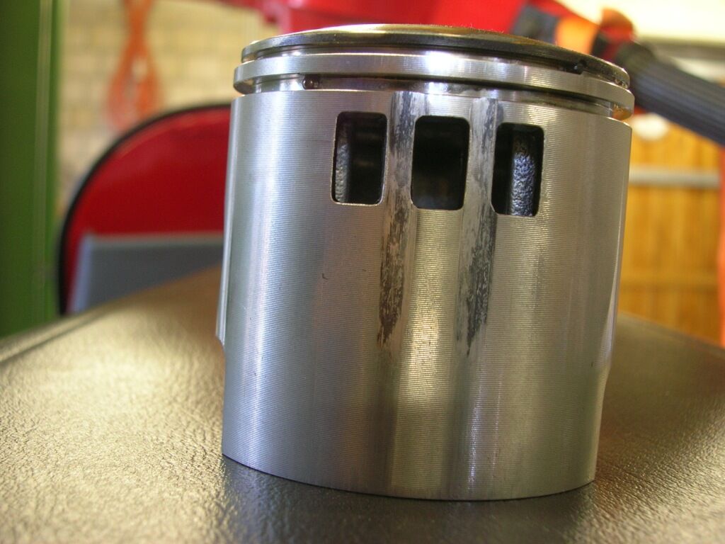

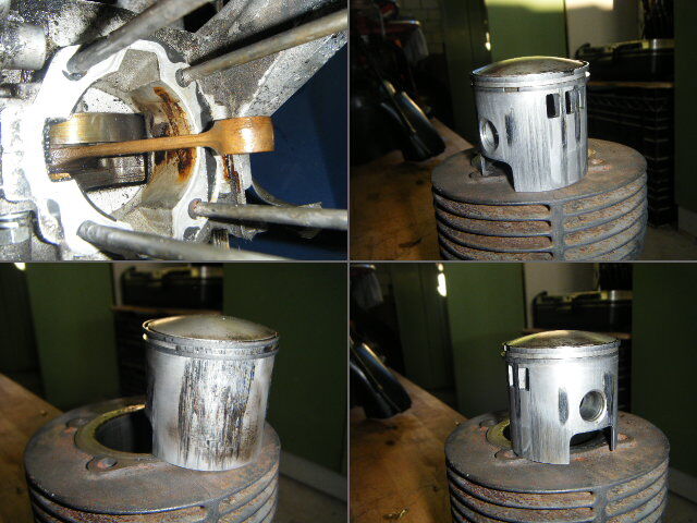

    Hier hatte auch jemand nur den Zylinder gewechselt:

    Der Krüger IST der DR.
    Das Bild ist im übrigen von einem im 80er Block.
    Ich würd die Pumpe stillegen und selber mischen, da weißt du wieviel wirklich drin ist.
    Neue Pumpe bekommst du hier:
    Schau dir deinen Zylinder an, sind da fühlbare Riefen drin und der Kolben so aussieht wie der auf dem Bild oben --> Tonne.
    Wenn der nur so ausschaut: Nacharbeiten, das Alu aus dem Zylinder kratzen, mit der Honbürste durch und weiterfahren.
