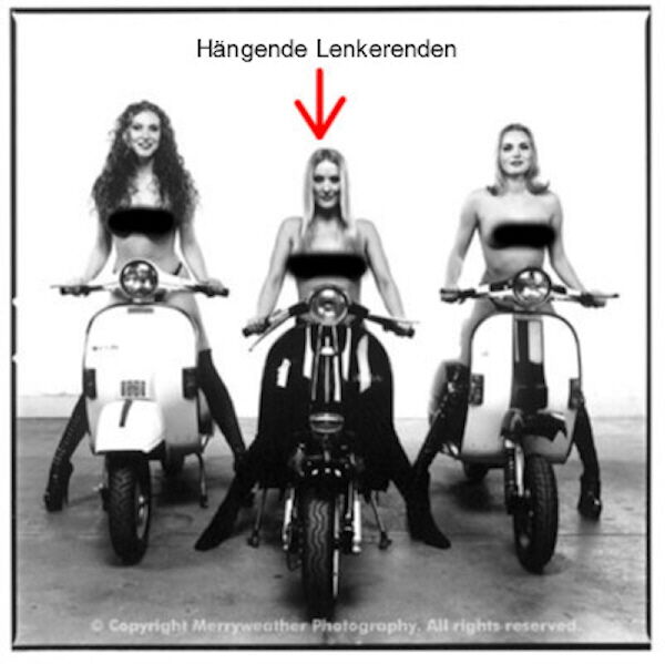

    Hallo ,
    habe mal wieder ne Frage . Ein Bekannter von mir sucht für seine Vespa PX 80 Lusso einen Speziellen Lenker . Auf einem Photo haben wir gesehen das es Lenker gibt die an den Enden herrunterhängen . Sieht ja Geil aus . Der der Gute leider keinen PC hat , versuche ich nun für ihn so einen Speziellen Lenker zu finden . Ich weiss auch nicht wie der heisst und wo man so ein Teil bekommt . Oder muß man sich so etwas selber machen ? Ich habe mal ein Photo mit angehängt und dieses ein wenig bearbeitet damit ich keinen Ärger bekomme . Schaut Euch mal das Photo an und gebt mir mal Bescheid wo wir so ein Teil her bekommen . Vielen Dank für Eure Mühe und schöne Grüße von meinem Kollegen .
    Gruß Ingo

    Der Lenker heist Drop Bar, wird meistens von den Leuten selber geschweißt. Kannst dir aber auch kaufen.
    Gruß Tobi

    Diese Art von Lenker nennt sich Dropbar.

    Ich kann auf dem Bild nichts erkennen, bitte einmal ohne die Zensiert Streifen hochladen 8o

    ..... und gerne auch in einer besseren Auflösung...... 8)

    Die Torte in der Mitte erinnert mich an die eine Sängerin von den No Angels...
    Das mittlere Moped sieht noch dazu gut aus weil´s ne Lammi ist :D
    Alle habt Ihr auf Dropbars hingewiesen, aber keiner darauf, dass die schwer einzutragen sind, was an schlechten Schweißnähten und mangelnden Gutachten liegt.
    Sollte Dir in naher Zukunft ein Target günstig :D über den Weg laufen, schlag zu. Den bekommst Du definitiv eingetragen, da aus einem Stück gegossen. Leider gibs die Firma nicht mehr :+5

    Liegt's wirklich an der Tatsache, dass die Target-Dropbars gegossen sind, dass man sie (auch ohne Gutachten) leicht eingetragen bekommt? Dann wären vielleicht die Teile von Scootermax eine Alternative.

    Die Targetlenker sind gegossen und verfügen normalerweise über ein Gutachten.
    Wenn Du einen Prüfer hast, der Dir den ohne Gutachten einträgt, kennt er die Lenker wohl...
    Durch die erhaben eingegossenen Logos sind sie ja auch echt schwer zu fälschen :D
