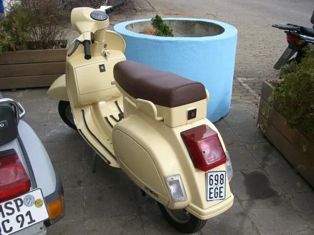

  • PK 50 s fettich restauriert
    • gaugel
    • April 16, 2008 at 20:50
    Finde den Roller gut gelungen, bis auf die Sitzbank, die sieht irgendwie etwas zu groß aus!
    PS: Mir ist noch aufgef. das Dir die kleine Heckstoßstange fehlt. Die habe ich für Dein Modell nagelneu hier rumfahren. Fallst Du sie willst, PN an mich!
    gruß, gaugel.

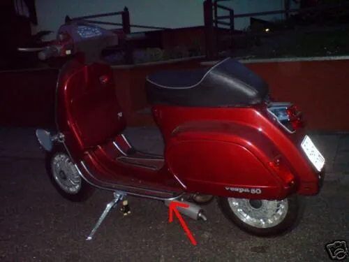

  • PX80 Trittleisten auf PK XL
    • gaugel
    • March 23, 2008 at 10:41
    Schon, aber er hat sich nicht die Mühe gemacht die Leisten in Form zu biegen, so das diese hinten schön rumgehen, sondern einfach abgesägt. Vorne am Rand des Trittblechs, hat er das Problem mit der Sicke umgangen u. auch abgesägt. Ich bin selber grad dran die Teile anzupassen, es nicht ganz leicht, aber man bek. die PX Leisten richtig drauf, wie man auf dem Photo sieht.
    gaugel.
