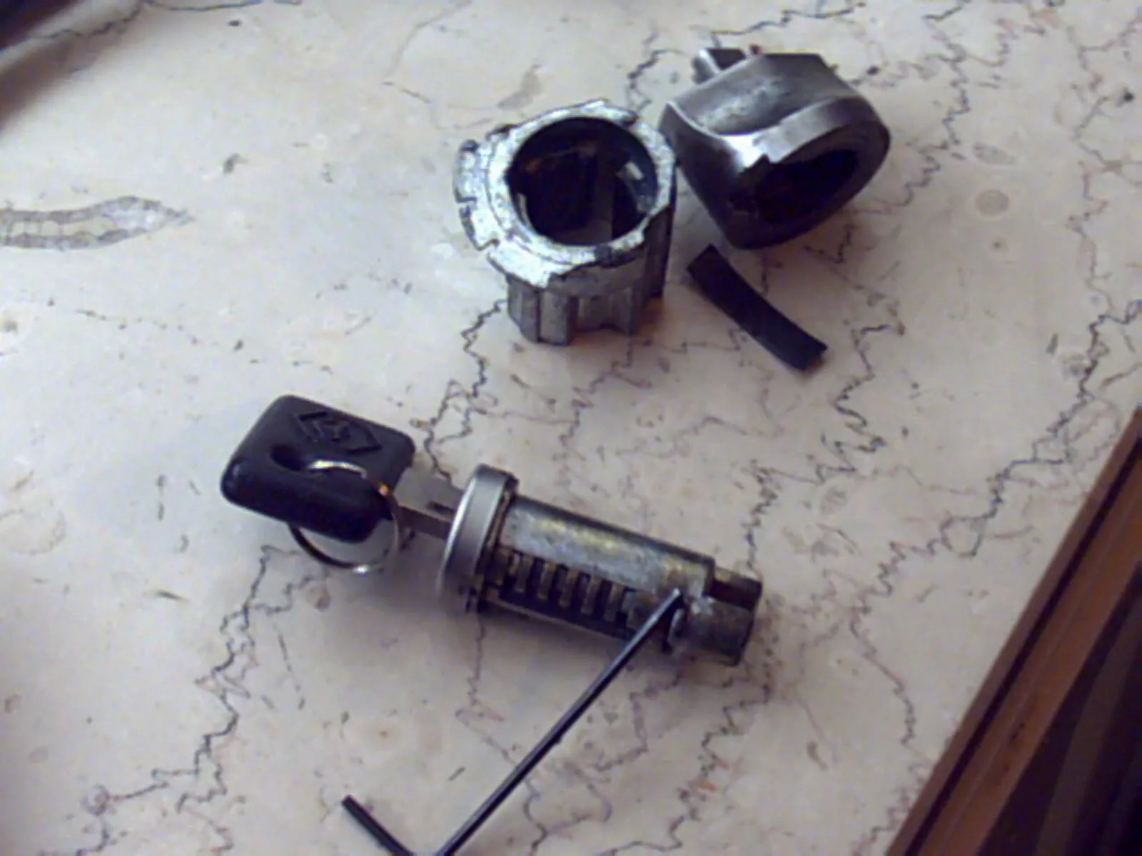

    Hurra, das Schloß ist endlich draußen. Es war zum Glück nicht falsch rum montiert, die Sperrklinke war irgendwie verbogen u. lies sich nicht mehr ganz reindrücken. Habe erst nach Ritas Anleitung ein zweites Loch gebohrt um von dort an die Sperrklinke zu kommen doch das Schloß ging trotzdem nicht raus. Doch zufällig fiel nach ewigem Rumstochern das Teil raus wo die Gabel blockiert u. ich konnte so die Sperrklinke von hinten sehen. Habe dann mit einem Schraubendreher fest gedrückt u. ENDLICH ist das Schloß draußen.

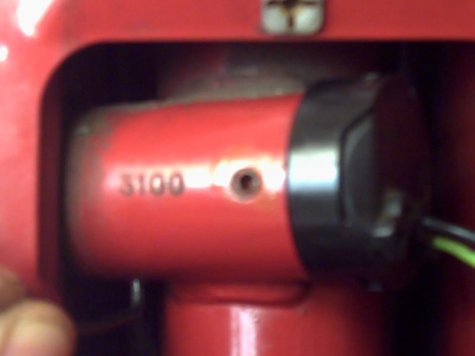

    Das Problem hatte ich bis vor einer halben Std. auch. Ich dachte schon das Schloß sei falsch rum eingeb. worden, weil ich selbst nach 3 Std. das verd. Teil nicht draußen hatte. Auf der Unterseite des Rohres wo das Schloß drinsteckt ist ein kleines Loch. Da fährst du mit nem 2,5 mm Imbusschlüssel o. so rein u. drückst die Sperrklinke hoch. Dabei muß das Schloß auf OFF stehen. Also Klinke hochdrücken u. gleichzeitig an Schlüssel und dem Plastik ziehen wo OFF u. so drauf steht, dann müßte das Schloß rauskommen. Auf dem ersten Bild siehst Du wo Du mit dem Imbus rein gehst, auf dem zweiten das Schloß. Das Teil wo der Imbus anliegt mußt Du dabei hochdrücken.

    Sorry, habe mich falsch ausgedrückt! :S Ich meinte das wenn ich den Imbusschlüssel in das kl. Loch stecke u. dann den Zündschlüssel von LOCK auf OFF drehe rutscht der Imbusschlüssel weiter rein. Wenn ich dann den Zündschlüssel wieder drehen will, blockt dieser. Oh man, das Teil macht mich echt fertig :cursing:

    Wenn ich den Schlüssel vorher reinstecke u. dann von LOCK auf OFF drehe, dann rutscht der Schlüssel weiter in die Öffnung. Will ich den Schlüssel dann bewegen, blockiert dieser. Ich hab langsam keine Geduld mehr.
    Bin grad dabei meine PK zu zerlegen. Ich wäre best. schon längst fertig, wenn dieses verdammte Schloß nicht wär. Ich habe es gestern schon fast zwei Std. versucht, jetzt häng ich schon wieder ewig dran aber das Ding kommt nicht raus. Ich habe das Schloß auf OFF stehen u. stocher mit nem kleinen Imbusschlüssel in dem Loch rum um die Sperrklinke zu finden aber egal mit was ich reinfahr ich find das Teil nicht. Ich bin echt am Ende. Kann es sein, das das Schloß falsch herum eingebaut wurde, so das die Klinke jetzt auf der anderen Seite sitzt? Kann doch nicht sein, daß ich in 3 Std. das Teil nicht rausbekomme.
