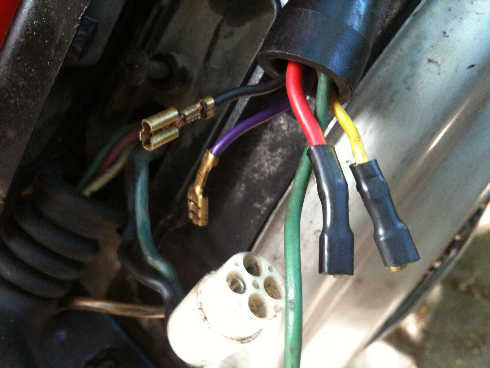

Vermutlich ist die grüne Leitung vom Zündschloss zur Zündspule defekt oder nicht richtig drauf. Das ist an der Zündspule das ganz äußere Kabel. Wenn es da ein Problem gibt, springt die Vespa zwar an aber lässt sich übers Zündschloss nicht mehr killen. Und die erhöhte Drehzahl .... Hast du mal an der Standgasschraube gedreht? Das ist die lange, die durch den Luftfilter geht und oben aus dem Vergaserwannendeckel ragt.
