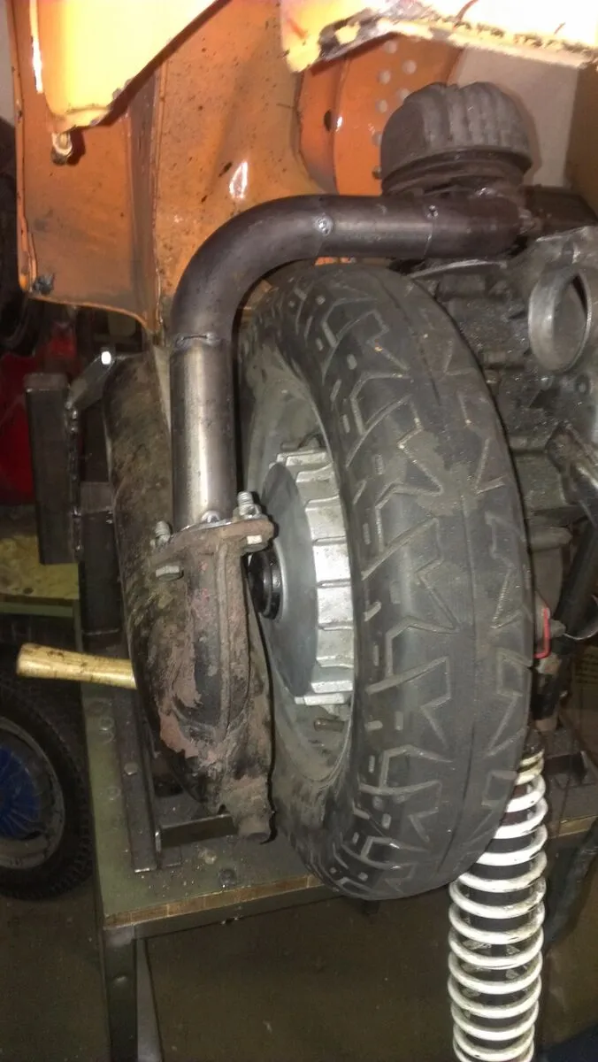

Ich fahr Idealstandard 3.00-10. Das ist nur der Montagegehäuseständer zum Auspuff bauen ![]()

Das täuscht. Dachte ich auch aber mitte Banane ist auf Höhe der Zentralmutter.

Ja ist ja jetzt nur zum fahren. Neuer Puff ist ja in Planung und muss noch verlegt werden. Habe nur Vespa Entzug und deswegen kommt da jetzt erst mal die ET3 wieder drauf.
