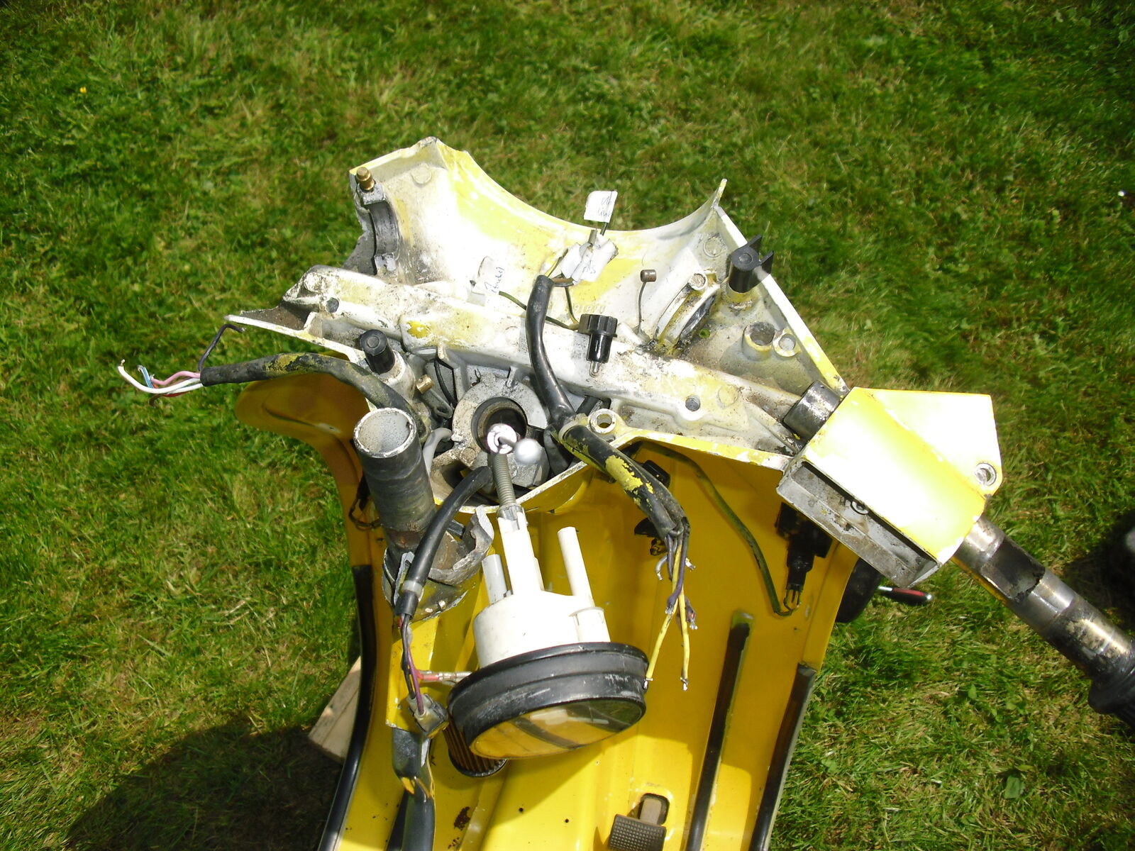

    Nach etwas Zuwendung gelang es mir auch einen Fotowettbewerb zu gewinnen (Bild 1).

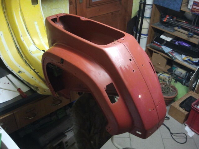

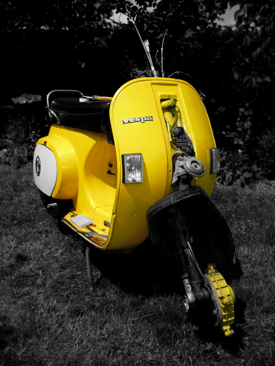

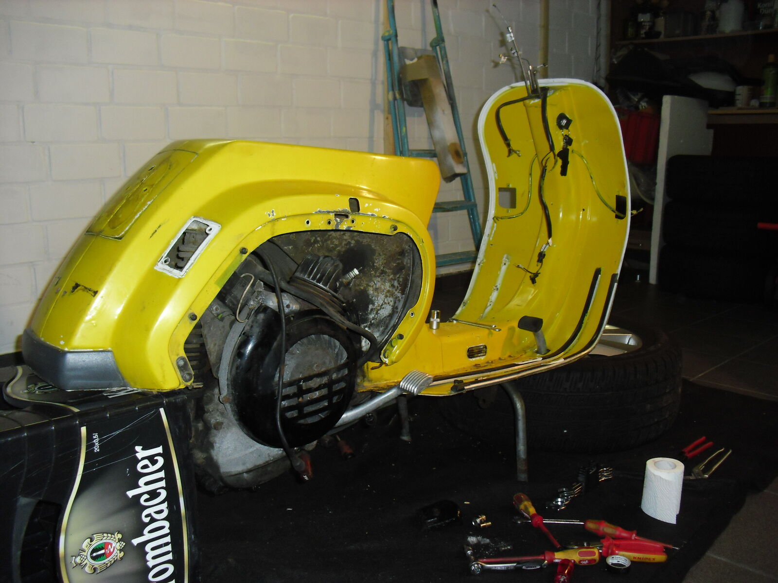

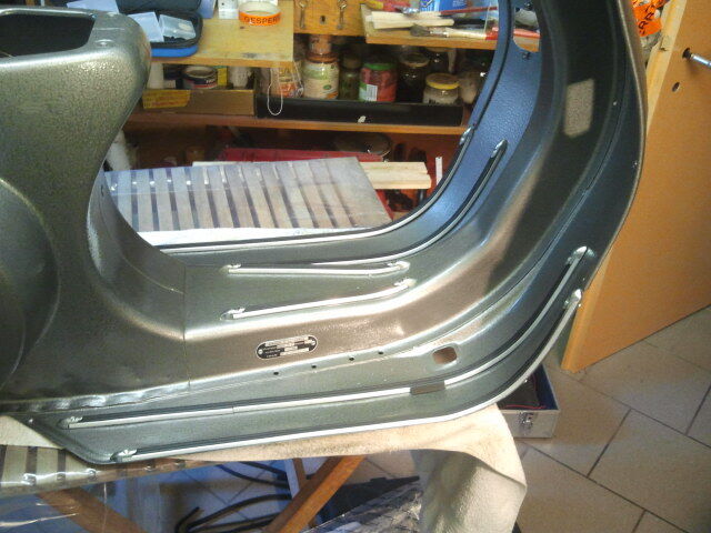

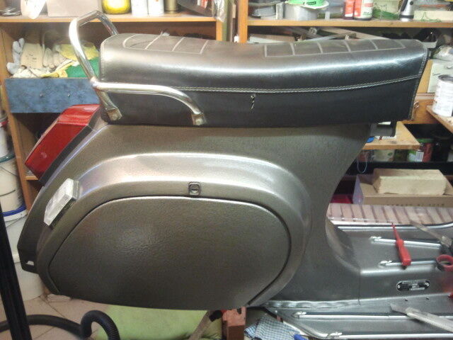

    Leider kam es zu einem unverunschuldeten Unfall, der für einen gebrochenen Lenker, Verbeulten Koti und viele Kratzer sorgte (Bild 2 & 3). Glücklicherweise hat der Rahmen nichts dramatisches abbekommen.

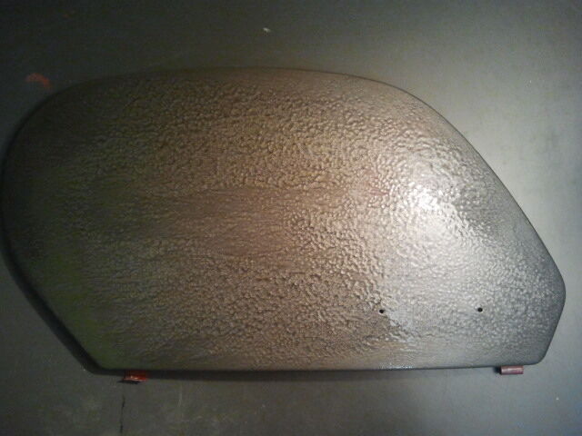

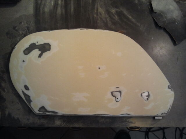

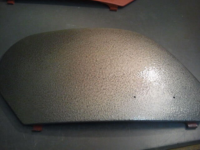

    Also, los gehts... Hab mir zu Beginn eine Backe (Von der Vespa ;) ) gepackt, geschliffen, grundiert und mit der ersten Schicht lackiert.
    "Oh Fuck", dachte ich mir, was hab ich mir da ausgedacht...

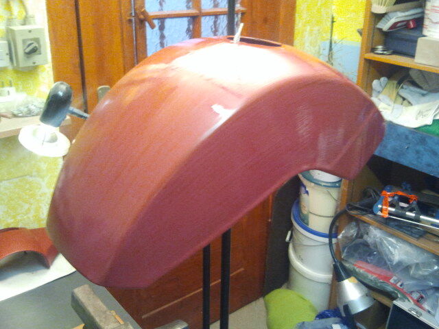

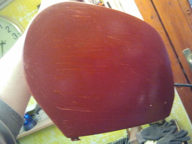

    Man erkannte in der Grundierung jeden Pinselstrich (Bild 6) und der Lack sah sehr fleckig aus (Bild 7).
    Doch nachdem ich ich anderen Teilen die erste Schicht Lack verpasste, konnte ich von Teil zu Teil besser mit dem Hammerschlag-Lack umgehen.
    Ist die Schicht zu dünn, so hat der Lack nicht genug "Futter" um den gewünschten Effekt herzustellen, ist die Schicht zu dich, so beginnt der Lack und der Effekt an zu laufen.
    Der zweite Anstrich der Backe (Bild 8) gefiel mir sehr gut und überzeugte mich die richtige Wahl getroffen zu haben.

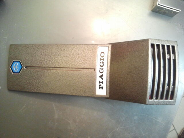

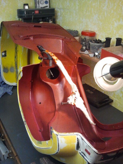

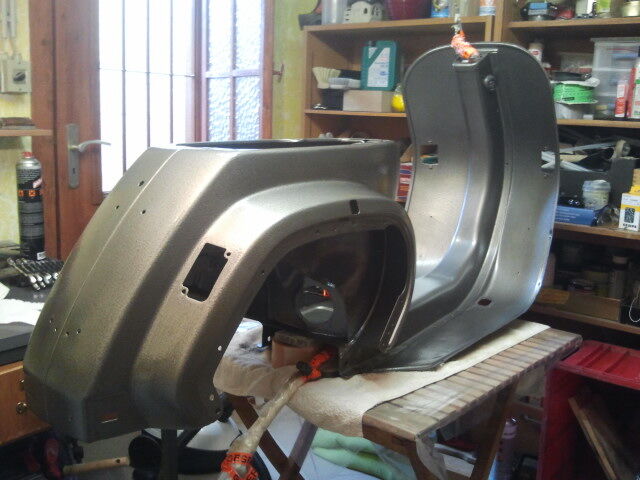

    Also pachte ich mir zunächst die anderen Anbauteile und pinselte drauf los :D .
    Übrigens, sorry für die teiweise schlechtere Qualität der Bilder und den Chaos-Keller. Hoffe man kann das entscheidende erkennen ;) .

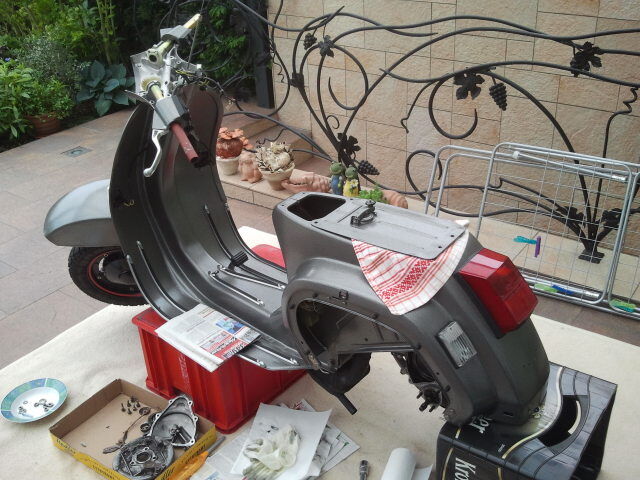

    Weiter ging es mit dem Rahmen. Hätte die Züge und die Kabel im Nachhinein lieber vorher entfernt, jedoch wurden die Züge ersetzt und halfen mir dabei die neuen hinein zuziehen.

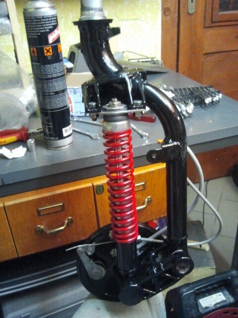

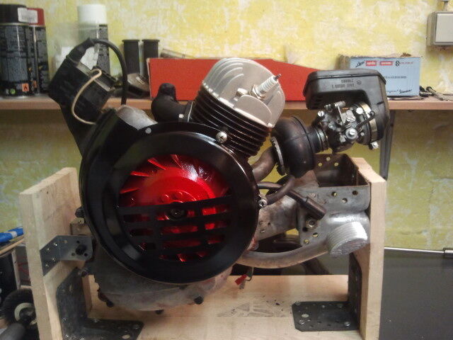

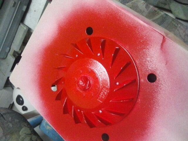

    Bei einigen Teilen, wie dem Polrad, Polrad-Abdeckung, den Felgen und den Stoßdämpfern Griff ich zu Dose.
    Parallel wurde der Motot zerlegt, wobei mir mein Bruder glücklicherweise zur Seite stand. Er selber fährt zwar PX, doch zusammen mit VespaOnline, der Vespa-Bibel und meinem High-End Motorständer haben wir alle Arbeiten am Motor geschafft (Bild 17).
    Da ich mich für die Basis-Farbe grau entschieden habe mit zusätzlich schwarzen und roten Akzenten, habe ich die Felgen mit Felgen-Aufklebern beklebt (Bild 18).
    Weiss noch nicht was ich von den Dingern halten soll... Ob cool oder asi... Können ja wieder abgezogen werden ;) .

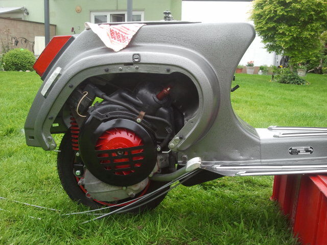

    Endlich war der Rahmen fertig (Bild 20) !!!! Der zusammenbau kann beginnen!
    Wollte keine Möchte-Gern-Retroroller, doch an einigen Stellen bin ich schwach geworden :D. Es tut mir Leid ;) .
    Die originalen Trittleisten mussten weichen, genau wie das Vespa-Emblem. Die Blinkergläser sind weiß, was jedoch ein Überbleibsel des Vorbesitzers ist. Wollte diese evtl. etwas verdunkeln.
    Zudem wurde eine PX Lenker Verbaut. Dieser war zunächst eine Notlosung, die nach dem Unfall verbaut wurde, doch nachdem mich ein Klarglas-Scheinwerfer anlachte, entschied ich mich diesen zu lassen. Auch das Budget war wieder mal ein Grund :D .

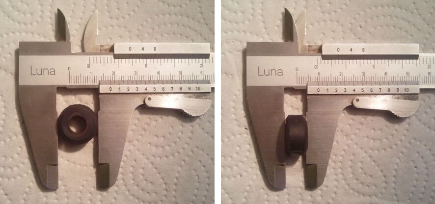

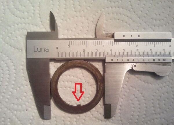

    Bild 1: Hierbei handelt es sich um einen Gummiring. Dieser lag zusammen mit den Teilen vom Choke und vom Benzinhahn. Das Gummi zwischen Choke und Rahmen kann es nicht sein, da dieses vorhanden ist. Keine Ahnung ob überhaupt ein Zusammenhang zwischen den Teilen besteht...

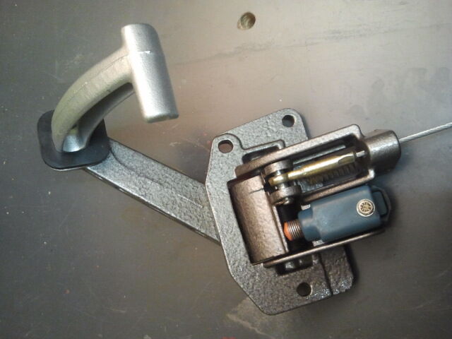

    Bild 2: Metall-Ring mit Nippel (roter Pfeil)
    Wie gesagt, hoffe Ihr könnt mir erneut helfen!

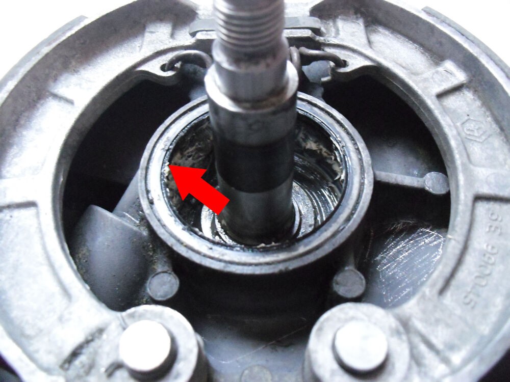

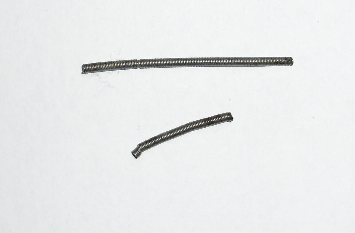

    Die erste Frage ist bezüglich der vorderen Bremstrommel. Während ich diese gereinigt und vom alten Schmierfett befreit habe, sind zwei Federn (Bild 2:) zum Vorschein gekommen, die sich Unterhalb der Gummidichtung befanden (Bild 1: roter Pfeil).
    Was sind das für Feder und haben die eine Funktion?
