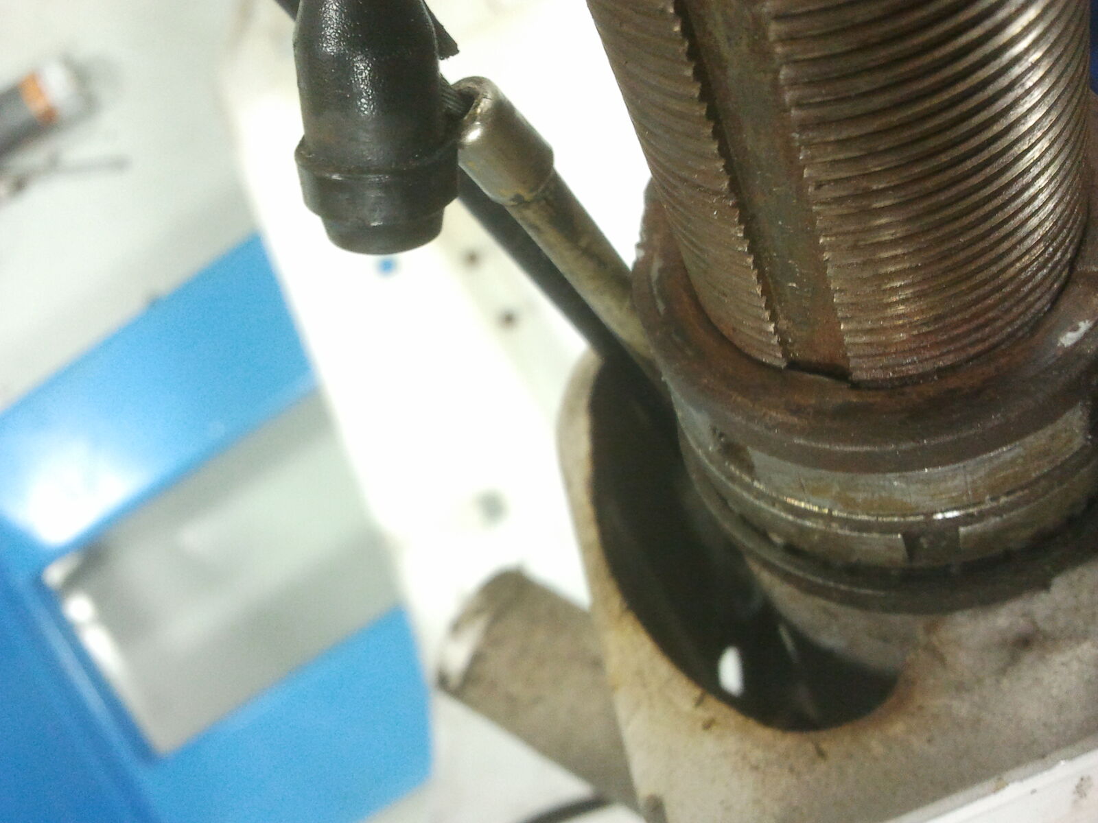

    Ich hatte mich ja schon immer gewundert, dass mein Lenkkopf, relativ zum Vorderrad, leicht schräg steht. Bei der Demontage hab ich dann die oberen beiden Kontermuttern aufgemacht und siehe da, mein Lenker ließ sich einfach verstellen. Hab mir nix weiter dabei gedacht. Gestern beim Zusammenbau ist mir dann aufgefallen, dass bei der Scheibe, die direkt unter dem Lenker sitzt, beide Nasen, die ins Lenkrohr eingreifen, komplett abgeschert waren. Logisch, dass sich dann der Lenker verdreht...
    Da ich aber keinen anderen Ring zur Hand hatte, hab einfach an einer Nasenposition weiter reingefeilt und eine "Passfeder" eingesetzt. Tip Top und hält hoffentlich bis zum Winter, dann wird ausgetauscht.
