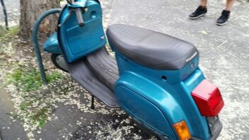

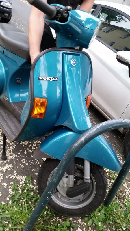

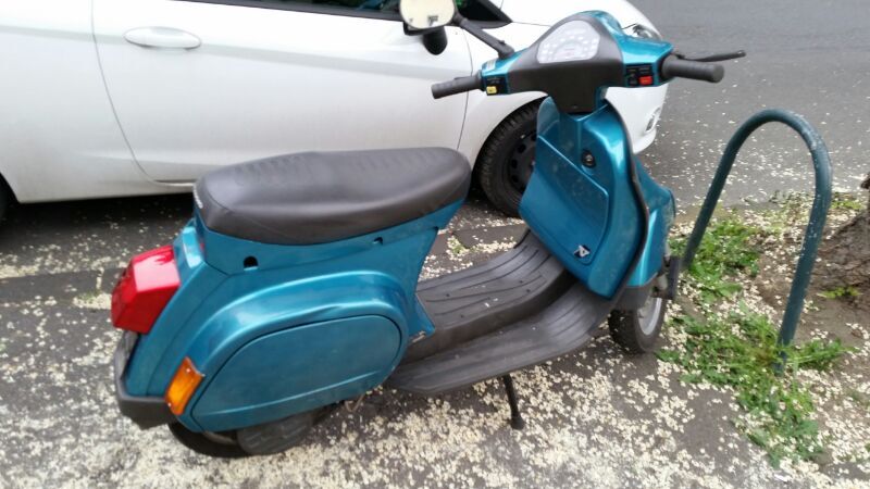

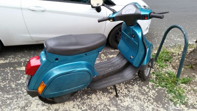

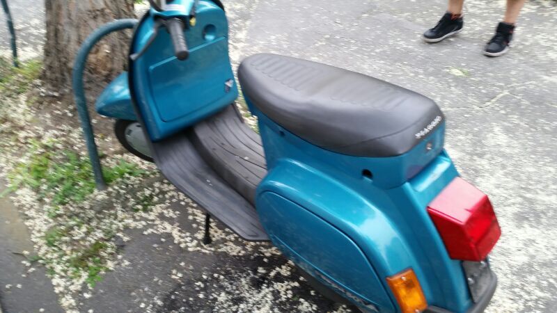

    Hallo Community,
    Bin ganz neu hier und möchte mich hier nochmal vorstellen, ich heiße Hendrik bin 20 jahre alt und komme aus Wuppertal.
    Habe mir grade eben eine Vespa PK 50 XL1 gekauft für 450€, war ein richtiges Schnäppchen sie hat kein bisschen Rost und ist super in schuss lediglich der Gaszug ist gerissen und eine kleine delle an der rechten Seite. Hole sie morgen Abend ab und dann versuche ich einen neuen Gaszug einzubauen.
    achjah es ist eine Automatik, zumindest glaube ich das, es gibt nur einen ersten Gang schalten :whistling:
    freue mich riesig und lade nachher mal drei Fotos hoch.
    so nun zu meiner Frage, gibt es hier Anleitungen wie man den Gaszug wechselt? und was sollte ich noch alles machen bevor ich sie anmelde, also wartungsmäßig ?(
    vielen Dank schonmal und einen schönen Abend euch ^^

    Ja, ist eine Automatik. Schreib das am Besten auch in die Überschrift da die Verlegung des Gaszuges bei Schaltern und Automatik stark differiert.

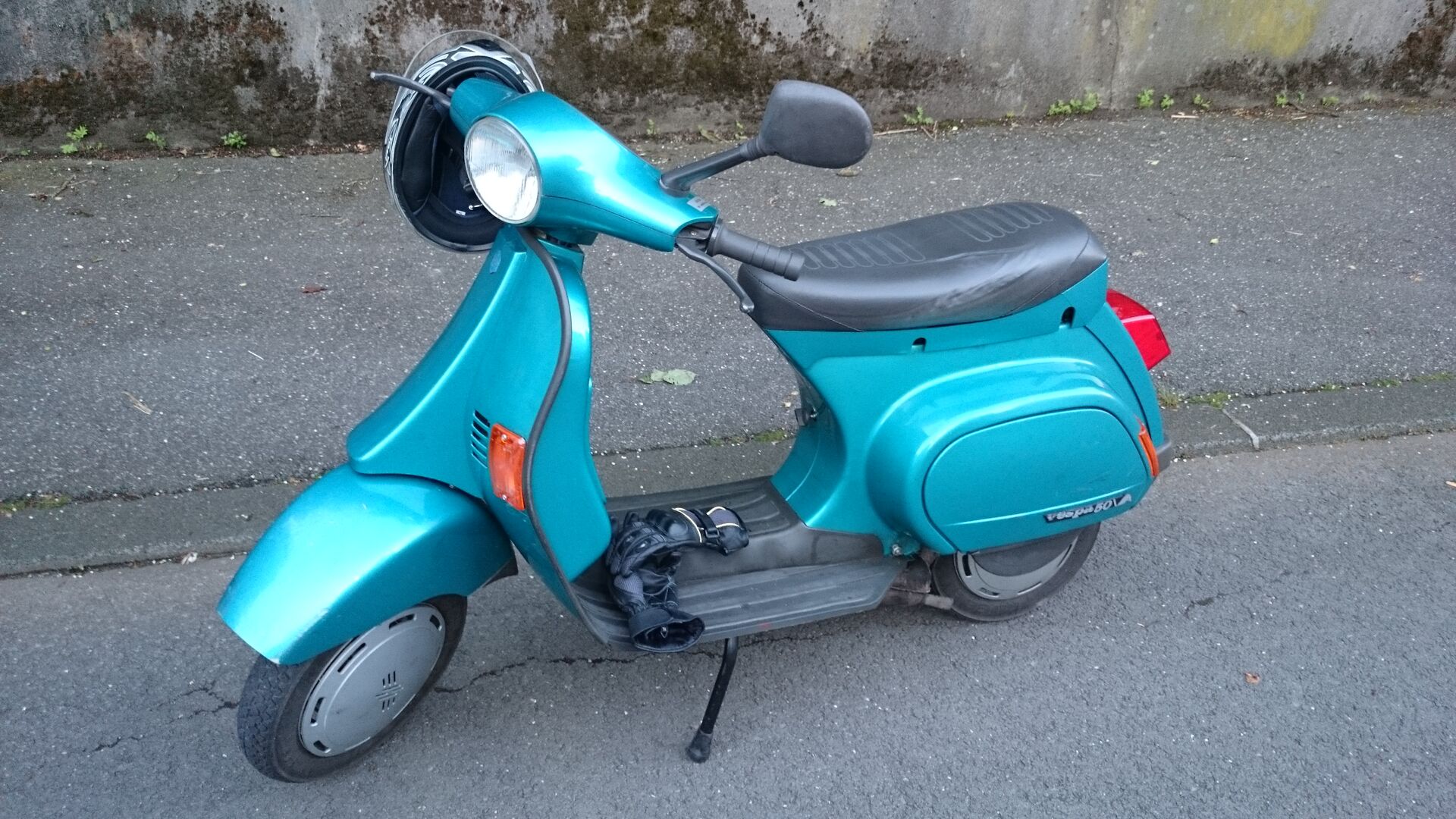

    Hallöchen,
    Hab meine vespa zwar noch nicht wieder, aber habe ja trotzdem vor ein wenig was daran zu verändern.
    Habe bei ebay diese umgebaute vespa gefunden, und würde gerne wissen was für eine Kaskade er da verbaut hat und ob das so ohne weiteres machbar ist oder ob ich da irgendwie neue löcher bohren muss dafür?
    Und die Verkleidung hat er ja auch weggemacht wo das ablagefach ist.
    Muss man dafür nur ein paar schrauben lösen oder ist das nen größerer Aufwand und wie sieht es dahinter dann aus?
    Danke schonmal und Lg

    • June 3, 2014 at 18:48
    Müsste die PK S Kaskade sein, die Passt so
