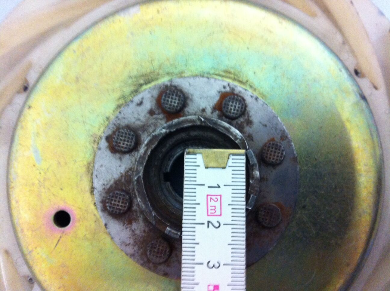

    Da werde ich vor Dienstag leider nicht mehr dazu kommen, bin kurz vor der Abfahrt in ein verlängertes Wochenende.
    Aber Nr 1,3,7,9 konnte ich noch bestellen.
    Nr 1 ist eine Plastikteil, welches über die Zähne gelegt wird. Darauf kommt dann die Tellerfeder. Vielleicht kannst du die Maße davon ableiten.
    Aber wahrscheinlicher ist, dass ich bis Dienstag dieses Foto habe.
    Sorry und Grüße
    Thomas (sudlicht)

    doch noch geschafft, hoffe es ist das, was du wolltest.
    Grüße

    Könntest du mir auch noch teile bestellen für die variomatik bzw. mir den shop nennen der das bestellen konnte? Und mir die Preise nennen? :) Und viel
    en Dank für das Bild das zweite ist genau was ich brauch bräuchte aber
    noch die Höhe der Zapfen damit ich das Polrad reparieren kann. :)

    So, erst mal gute Nachrichten, es gibt noch ein funktionierendes Polrad für mich. 2-)
    Jetzt muss ich "nur" noch das gute Stück zusammenbasteln.
    Danke erstmal allen für Ihre Teilnahme an meinem Problem.
    Grüße Sudlicht

    hab nun alles ausgebaut und wollte das polrad nächste woche schweißen. werde mein bestes geben bevor ich mich auf die suche nach einem neuen mache :D
    südlicht könntest du mir vllt dein altes polrad zusammen mit den varioteilen die du mir bestellt hast zuschicken würde mir dann die maße ableiten meins reparieren und dir dein altes zurück schicken falls du es wieder haben willst :)

    @ mamalad: Sorry, hab deine PN zuerst gelesen.
    Wie schon gesagt, das neue (alte) müsste Montag spätestens da sein. Wann deine neuen Teile kommen, weiß ich nicht. Dauert n bisschen. Auf dem neuen (alten), ist noch so ein Plastikzahnkranz, hoffe ich zumindest) drauf. Damit müsste es gehen, die Maße abzuleiten, mit meinem alten Rad. Kann Dir aber noch nicht zusagen, ob ich es hergeben möchte. Zuschicken kann ich es dir aber schon mal.
    Grüße südlicht
