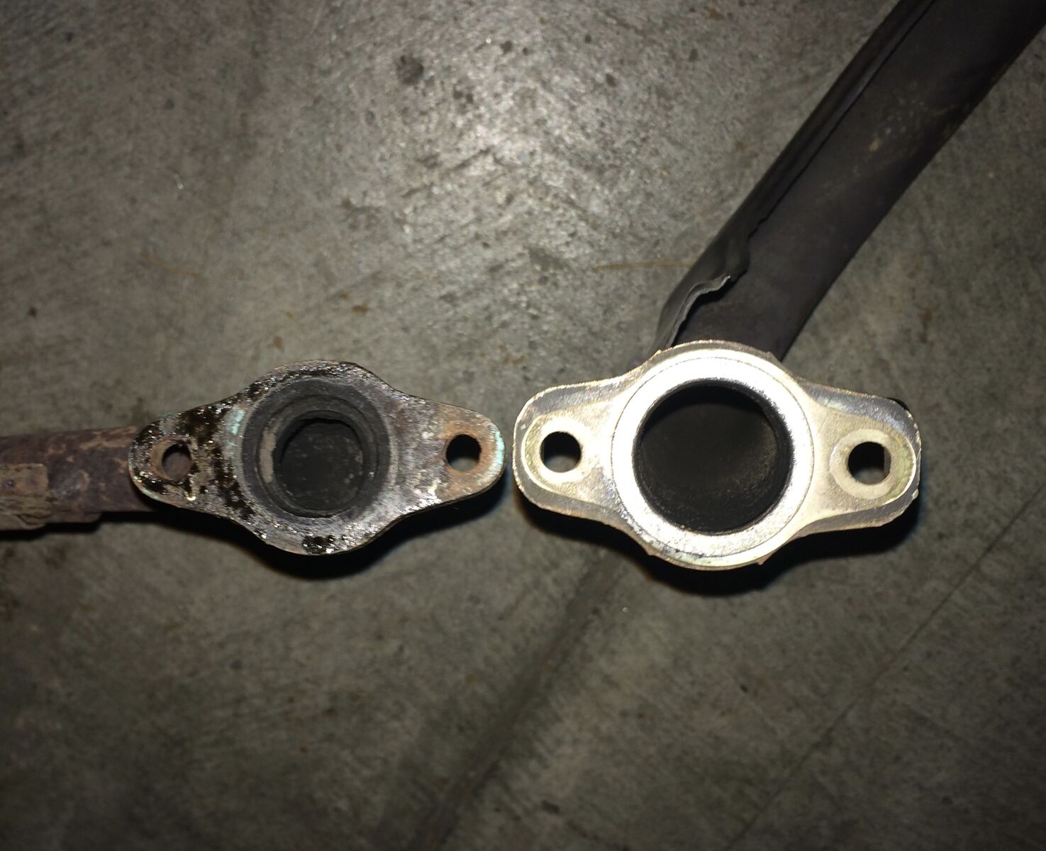

    also meines Wissens nach hatte die gedrosselte/40km/h Variante den "Dünnen" Krümmer(links im Bild) ob jetzt in Kombination mit 16/10 oder 16/16 bin ich mir nicht sicher, aber tippe auf 16/16 gibt auch ein Gutachten für eine 48km/h Eintragung, dort steht das genau.

    Normalerweise ist entweder über den Auspuff gedrosselt, dann verengte Öffnung und 16/16er Vergaser, oder wie bei dir über den Vergaser, dann offener Auspuff und 16/10er Vergaser. Das Gutachten galt m.W.n. erst ab V5A2M.
