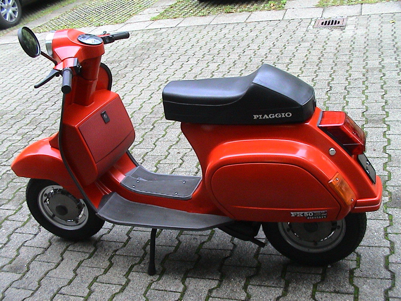

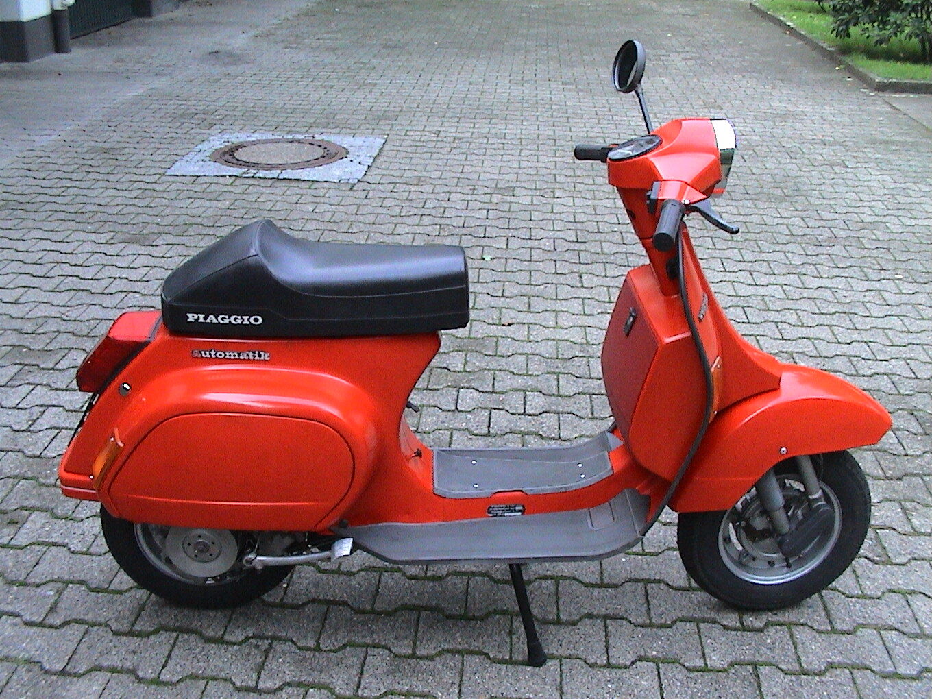

Möchte euch hier meine PK Automatik vorstellen, ist jetzt die vierte die ich wieder zum laufen gebracht habe. Die anderen sind im Bekanntenkreis untergekommen.
