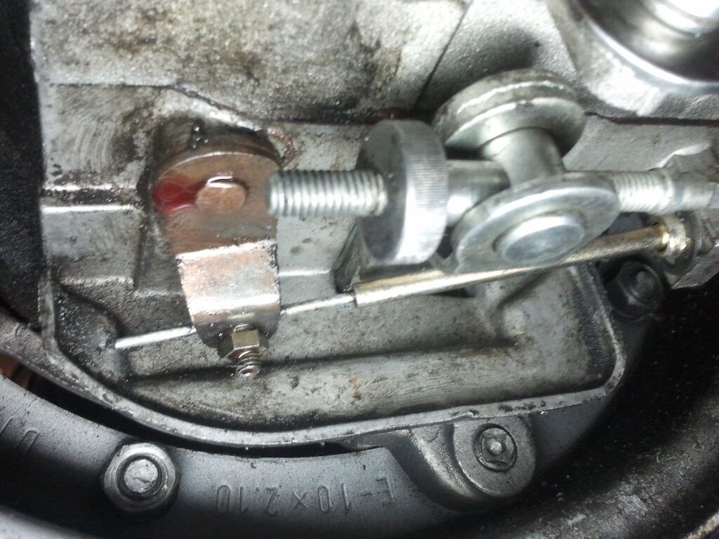

    Liebe Automatik-Freunde,
    seit einiger Zeit verliert meine PK 50 XL 2 Automatik (VA52T) Getriebeöl. Kann man das Problem auf einfache Art und Weise beheben, oder ist das ein aufwändigeres Thema? Reparaturanleitungen und Ersatzteiltipps sind gern willkommen!
    Zudem habe ich den Eindruck, dass es am Antrieb beim Anfahren "rappelt", als wenn Zahnräder mechanisch ineinandergreifen. Hat da jemand einen Hinweis, was das sein könnte?
    Vielen Dank für Eure Hilfe!
    Crocodil

    die verliert kein öl
    die makiet nur ihr revier.
    wenns nur ab und an mal ein tröpfchen is würd ich mir da keine gedanken machen

    Ich vermute das dein Öltank undicht ist. Das ist kein Getriebeöl. Hast du rotes Mischöl im Tank?

    Hi Trogi,
    der Öltank ist neu und erst vor einem Jahr reingekommen. Ich hatte rotes SAE30 im Getriebe, welches ich gewechselt und durch neues ersetzt habe. Wenn künftig also honiggelbes Öl tropft, dann ist es aus dem Getriebe ;) Dennoch wüsste ich gern, ob man was gegen den Ölaustritt tun kann. Das Pflaster in der Tiefgarage versauen, ist ja keine Lösung, zumal sie bis heute dicht war.
    Leider ist das rappeln vom Antrieb noch nicht weg...
    Gruss!

    Beim Rappeln kann man Dir nur helfen, wenn man es auch hört. Also Filmchen drehen und hier reinstellen.
    Das Öl ist m.E. auch kein Getriebeöl, sondern das bereits erwähnte Mischungs-Öl. Das kommt in der Regel immer von einer Unrichtigkeit am Tank oder dem Schlauch zwischen Tank und Ölpumpenleitung. Also einfach nachsehen ob und wenn ja wo auf dieser Strecke das Öl ausläuft. Sonst bleibt Dir nichts als das Öl abzulassen, den Getriebedeckel zu öffnen und einen neue Papierdichtung zu verbauen. Geht am besten, indem der Motor ausgebaut wird. 3-5 Stunden Arbeit.

    Hallo, Problem bei der Automatik das die O-Ringe auf der Schaltwelle und der Welle Gasgestänge, geht durch das Getriebe, undicht werden. Es ist Getriebeöl. Um die O-Ringe auf dem Gasgestänge zu wechseln muß man nicht den Motor auseinander nehmen. Beim Schaltgestänge kommt man nicht drumrum d.h. auseinander nehmen und erneuern. Zum Rappeln, könnten die Schleuderbacken verschlissen sein. Wenn die Beläge runter sind klappert es im Leerlauf.
