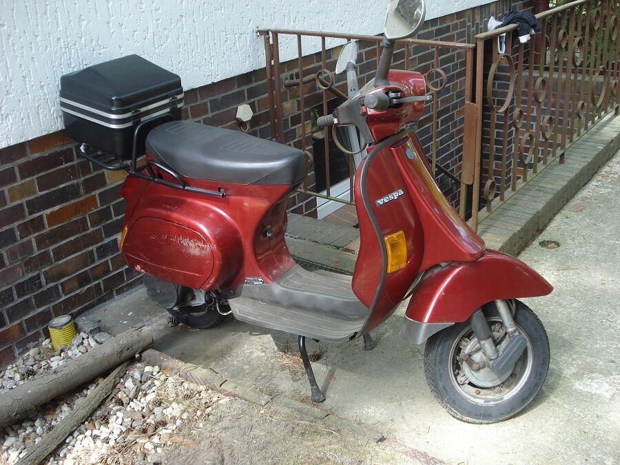

auch ich möchte mich vorstellen. Ich habe vor 3 Jahren mein Motorrad verkauft und mir eine ältere Sfera 125 für die Stadt angeschafft. Bei ner Ersatzteilbeschaffung beim Vespahändler, hab ich mich in eine 300 GTS verliebt und sie natürlich auch gekauft!
Jetzt hatte ich die Gelegenheit eine PK50 XL2 Automatik zu erwerben und hab es auch gemacht. Natürlich hat sie eine kleine Macke und deshalb bin ich hier bei euch gelandet.

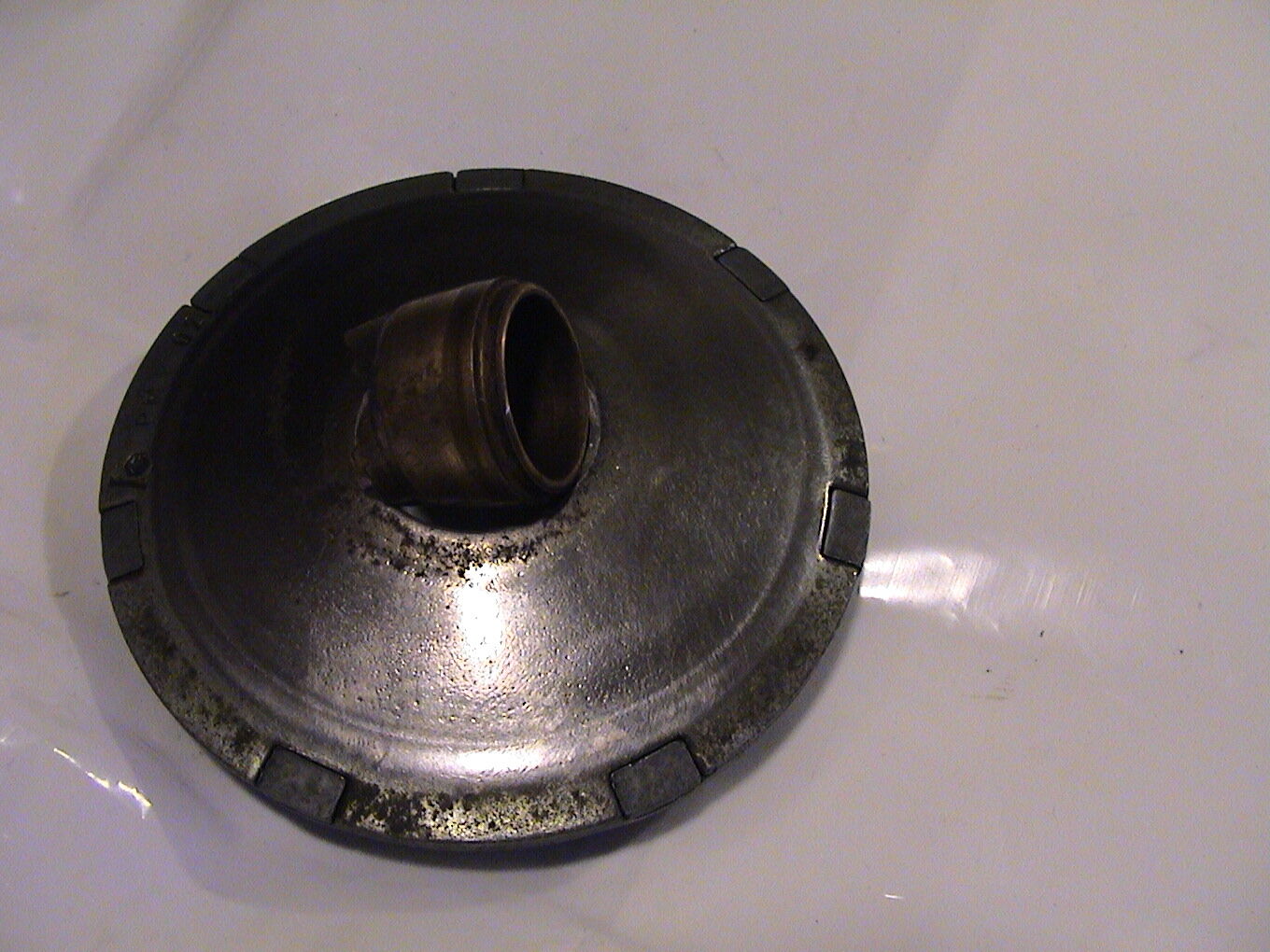

es handelt sich um eine XL2 BJ. 1990 kaputt ist die Reglerhälfte 286860.
Werde noch Bilder machen und sie einstellen.

ich habe mir ne alte PK Automatik gekauft und steh nun vor dem Problem einer def. Vario!!!!
Ich habe schon sämtliche Schops durchsucht um Ersatzteile zu finden aber bis auf Rollen wenig Erfolg.
Habe auch schon hier im Forum nach ev.Adressen geforscht auch ohne Erfolg. Ersatzteilbilder habe ich ja hier gefunden Super.
Ja, jetzt an euch die Frage, hat jemand ne Idee wo ich eine Vario bekomme????
