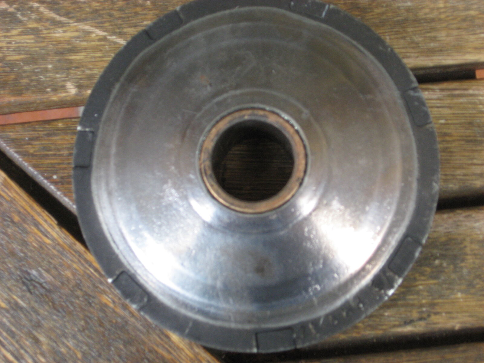

  • Mach erst mal ein paar Bilder von den defekten Teilen. Die Ersatzteile sind zwar nicht leicht zu bekommen, aber insgesamt habe ich noch immer bekommen was ich brauchte.
    Also bitte Bilder einstellen.

  • Danke erst mal für euer Intresse,
    es handelt sich um eine XL2 BJ. 1990 kaputt ist die Reglerhälfte 286860.
    Werde noch Bilder machen und sie einstellen.

  • Hallo,
    Jetzt kann ich euch paar Bilder vom def. Teil zeigen. Warscheinlich hat sich eine Rolle quer gestellt und die Hälfte fing an zu eiern, dadurch ist dann wohl die Bronzehülse losegegangen. Laut Vespahändler ist das Teil nicht mehr bestellbar.

    Habe gestern die halbe Nacht gesucht und bin bei EBAY fündig geworden. Den Tip der Variorollen werde ich verfolgen.Jetzt nur noch die Frage nach dem Ring, der zwischen den Reglerhälften sitzt, 286 975 wie in der Ersatzteilliste gezeigt. Wie der aussieht würde mich intressieren, könnte man warscheinlich auch selbst anfertigen. Falls du Sabrina den Ring hast bitte anbieten oder auch so'n schönes Foto. Die Reglerhälfte hebe schön auf.
    Erst mal Danke für die Hilfe der Teilesuche werde weiter berichten wie ich sie wieder zum laufen kriege.
