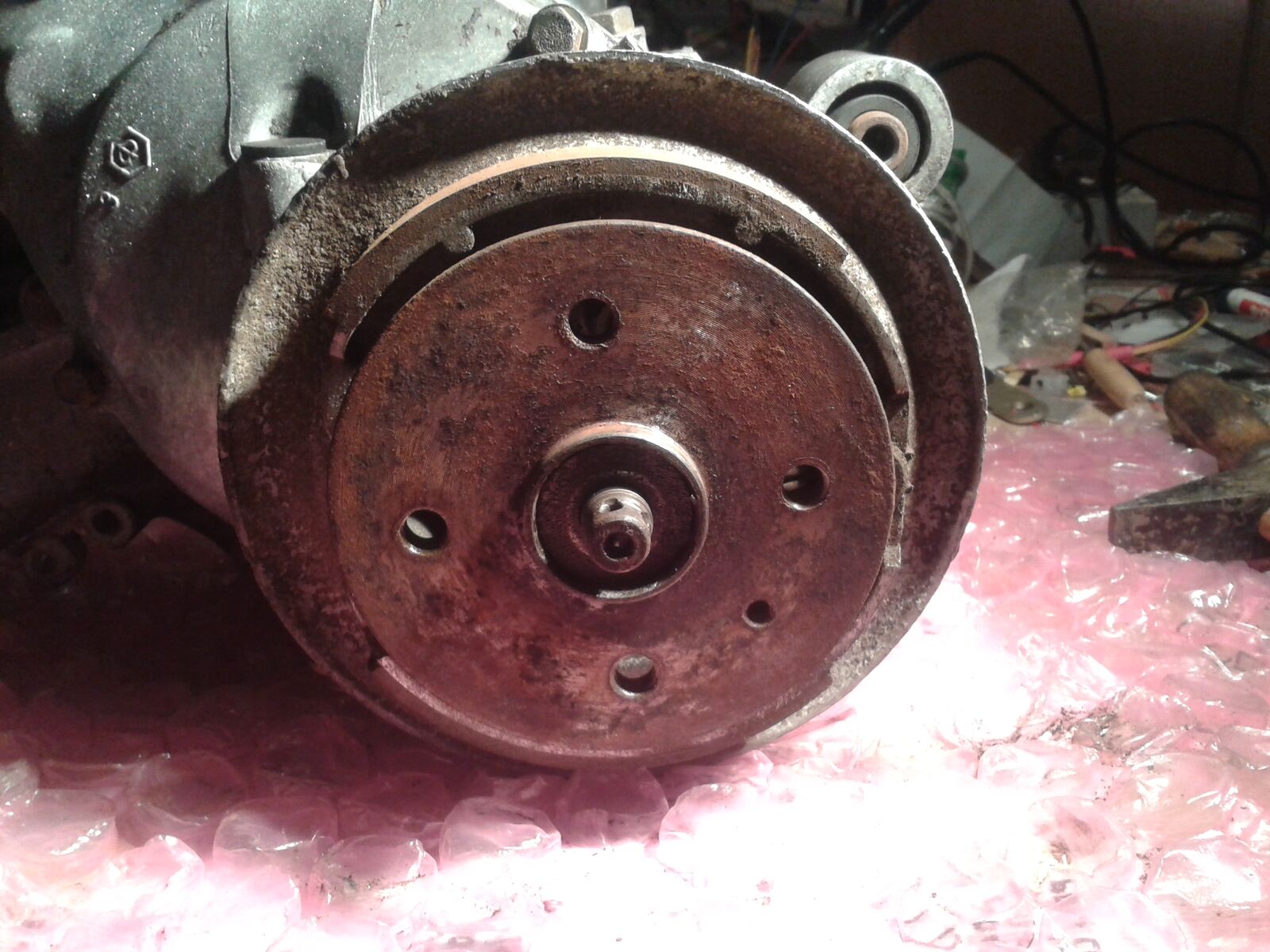

    Ich hab mal wieder ein Problem bei meine V50 mit geschlossener Felge.
    ich will den Motor mal überholen und muss ihn dazu spalten. Dazu sollte die Grundplatte runter .. die Bemstrommel hab ich unten, jetzt solle die Bemstrommelaufnahme runter um anschließend die Bemsbegäge und CO abmontieren zu können
    nur leider bin ich unschlüssig wie die Bemstrommelaufname von der Achse kommen soll. Ich nehme an die ist geschraubt ... wenn ja habt ihr n tipp wie ihr wo ansetzt um die abzudrehen!
    Vielen dank
