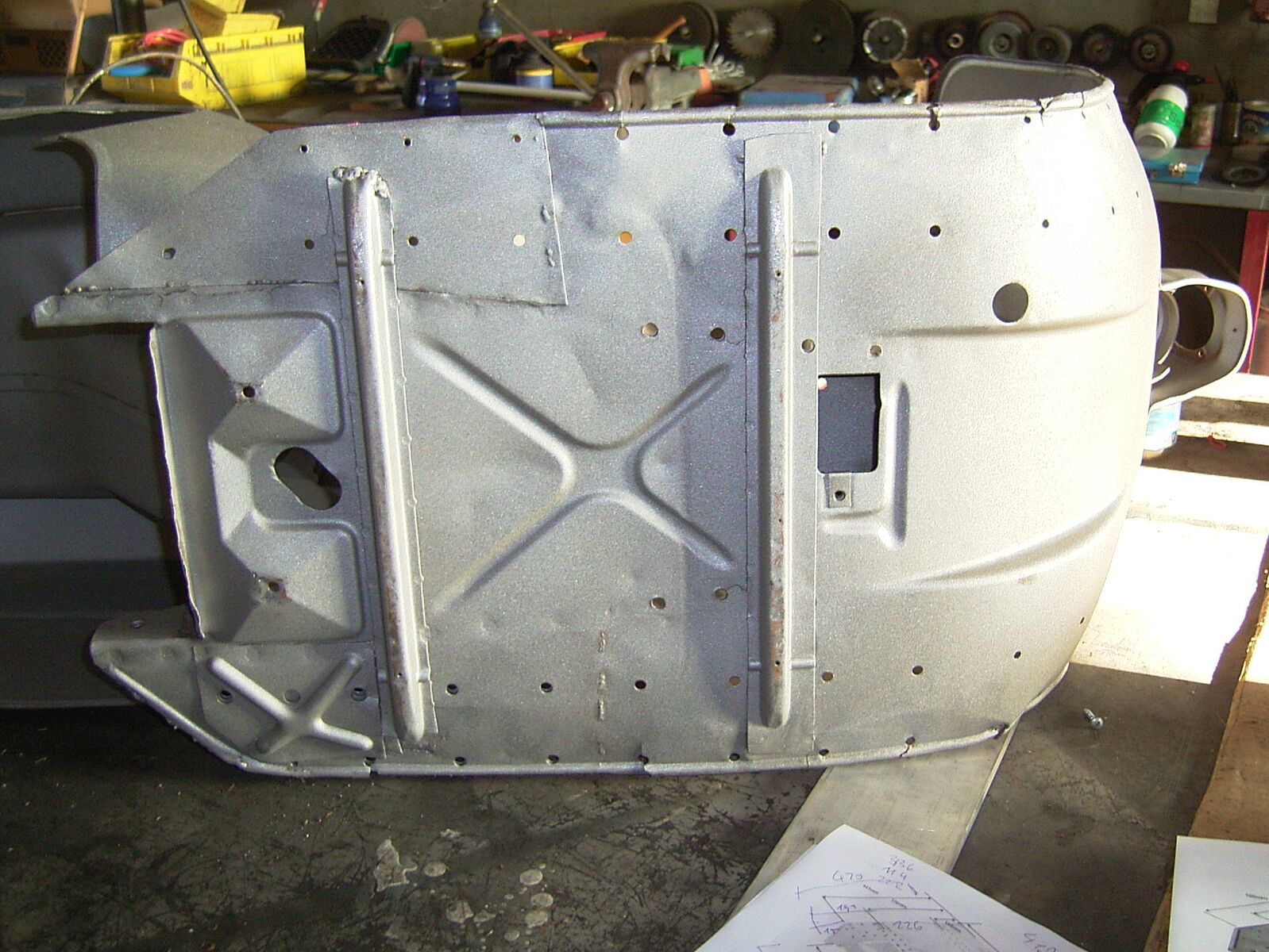

    wer kann mir sagen wie sich die Reparaturbleche der Trittbretter der V50 N 1.dt. Serie von den späteren Serien unterscheiden?
    Ist der Unterschied groß?
    Grüße aus dem Schwarzwald, Werner

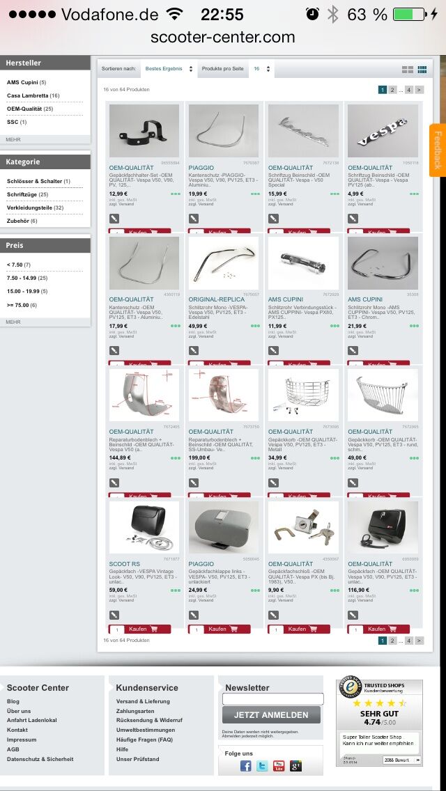

    • January 29, 2014 at 22:56
    Da stehen die Maße bei :
    1,018
    60,223
    11,661
    • January 30, 2014 at 07:20
    "erste serie" und 2. serie bis 1966, eventuell anfang 67 haben einen um 2,5 cm kürzeren radstand, und einen um 2,5cm kürzeren mitteltunnel. du brauchst also das kürzere blech, sonst gibts probleme mit dem hauptständer und der fußbremse.

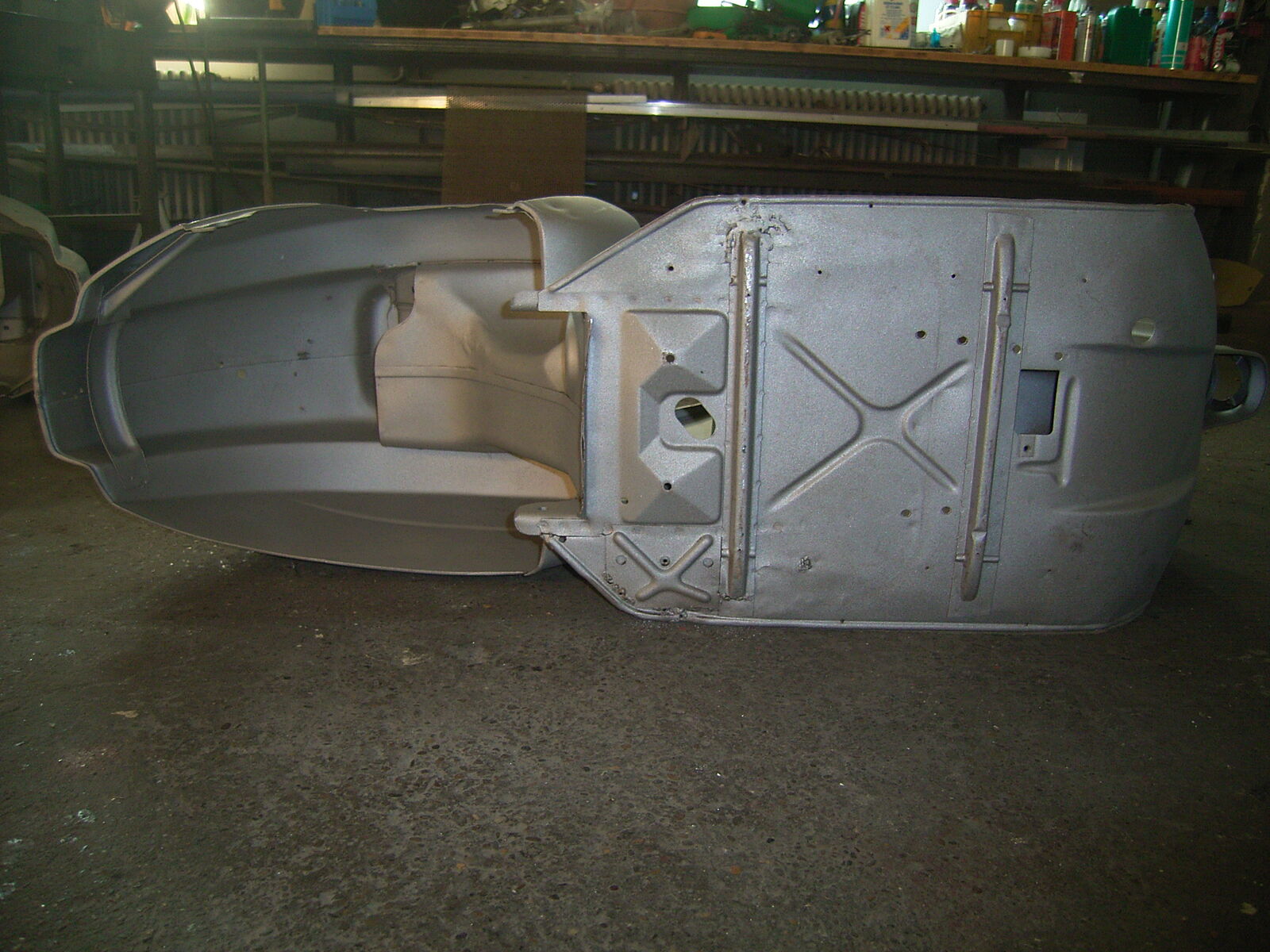

    • January 31, 2014 at 22:47
    so sieht man am besten den unterschied. die 25mm fehlen hinten vor der achsaufnahme.
    der ausschnitt für die bremse ist bei beiden nur 36 x 60 mm gross
    bei beiden fehlt das 2. verstärkungsblech. oder hatten die frühen serien nur eins?

    • February 1, 2014 at 10:33
    also meine 66er hat auch nur eins auf der nicht kickstarter-seite .. kann natürlich auch sein, dass das einer in den letzten knapp 50 Jahren mal entfernt hat.

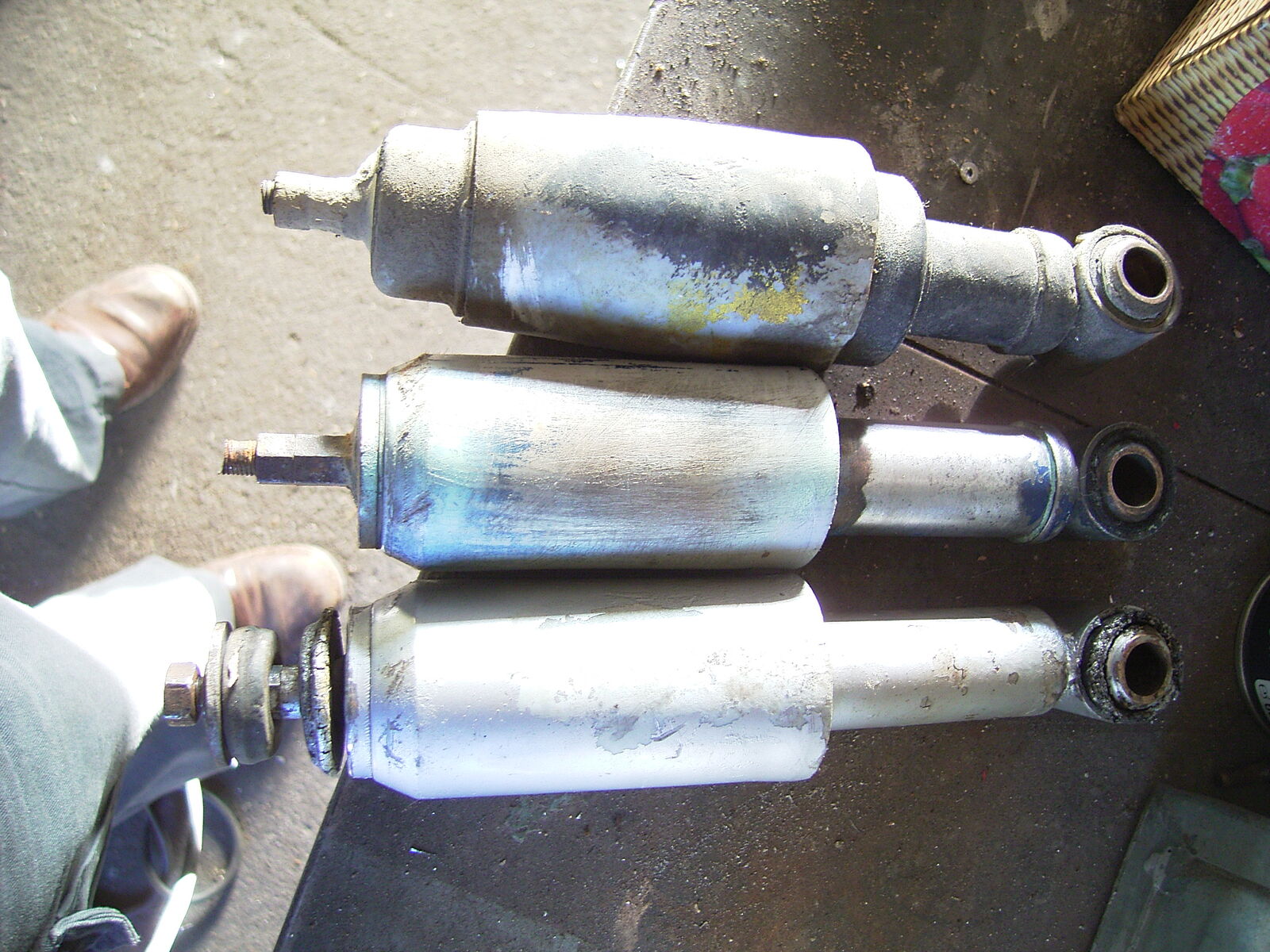

    nächste frage: was ist am vorderen stossdämpfer der ersten serie anders? bei manchen anbietern sieht er gleich aus nur ohne erste-serie-preiszuschlag.

    • February 6, 2014 at 09:39
    erste serie hatte keinen stoßdämpofer, die hatte eine stangenführung, die mit kunstoffplatten und gummipuffern "gedämpft" war. das ding gibts zum glück nicht neu.

    • February 13, 2014 at 22:11
    hallo chup4,
    den dämpfer in der mitte hab ich ausgebaut. war der schon nicht mehr original von 1964?
    der untere ist aus einer italienischen fuffi von 1967. genau der gleiche.
    der dritte ist aus einer neueren fuffi, das sind wohl die sonst üblichen dämpfer.

    • February 14, 2014 at 00:41
    die löcher müssten nen ordentlichen durchmesser haben. ich würde sie ganz ehrlich, trotz aller originalität nicht verbauen. die aluleisten stabilisieren das trittblech einfach VIEL Besser..
    die unterschiede der dämpfer werden sich dir erst erschließen, wenn du die graue kappe abnimmst.
