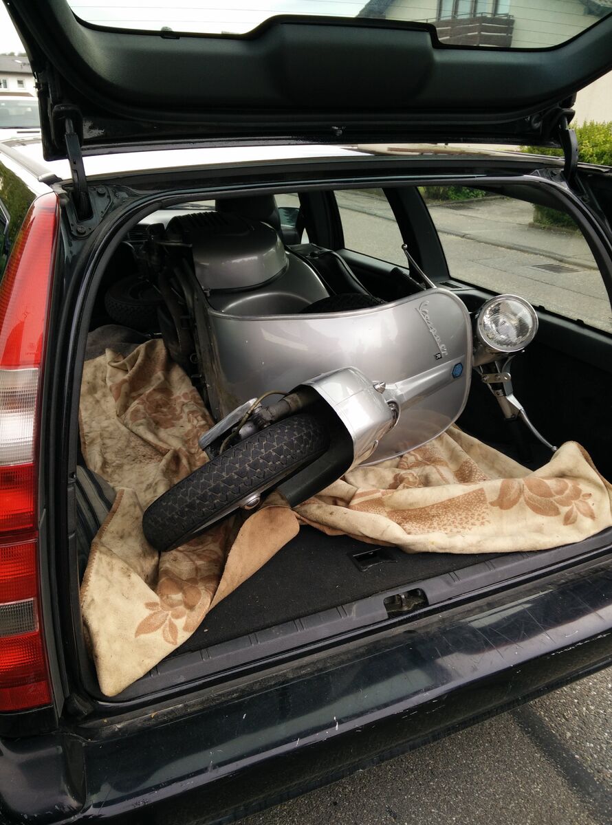

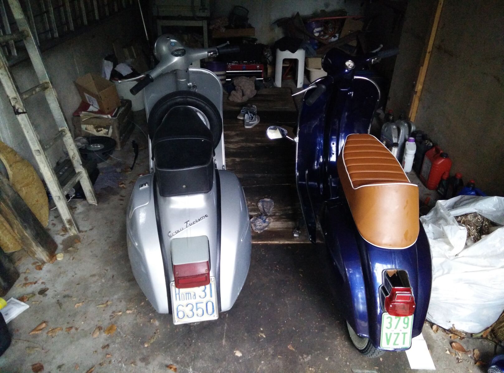

    ich wollte neben meiner V50 noch eine größere Vespa fahren und habe mir jetzt deshalb eine GT/R gekauft.
    Beim ersten Prüfen habe ich den Zylinderkopf abgenommen und es stand Polini drauf. Deswegen hab ich (mit dem Meterstab - also nicht ganz so genau) die Maße gemessen und bin auf 171ccm gekommen. Ich nehme deshalb an, dass es der 177ccm Polini ist - oder kommt sonst noch einer infrage? Das ist erst mal gut, da ich sowieso gerade den großen Führerschein mache. Habe gelesen, dass dazu auch der 24er Vergaser gebraucht wird - der ist auch drin.
    Jetzt hab ich einige Frage. Ich nummeriere sie einfach durch, das macht es wahrscheinlich einfacher:
    1. Was gibt die 24 am Vergaser an? Durchmesser des "Ausgangs"?
    2. Ich habe gelesen, dass es Gasschieber mit und ohne Cut-Outs gibt - meiner hat keinen. Würde dieses Setup einen brauchen?
    3. Ich habe keine Papiere außer einer Kopie eines Dokuments namens "Automobile Club D'Italia" "Ufficio Del Pubblico Registro Automobilistico di Rome" (mit vermutlich allen Haltern und Erstzulassung (1971) usw), sowie einen Ausdruck vermutlich von der italienischen Polizei, dass die Fahrgestellnummer nicht als gestohlen gemeldet wurde. Ich habe mich schon ein bisschen eingelesen, wie man jetzt vorgeht, aber ich weiß nicht, wie das abläuft, wenn die Vespa jetzt auch noch nen anderen Zylinder hat. Ich möchte alles legal haben. Also wie müsste ich es jetzt machen? Erst Hauptuntersuchung, dann [lexicon='Eintragungen',''][/lexicon] wegen dem anderen Zylinder, dann Unbedenklichkeitsbestätigung von der deutschen Polizei und dann zulassen? Oder zuerst den Zylinder eintragen, dann zur Hauptuntersuchung? Gibt es da normalerweise Problem beim 177er auf einer GT/R?
    4. Ich würde gerne eine elektronische 12V Zündung verbauen. Muss man die auch eintragen lassen? Wenn ja, sollte ich das ganze ja vor der Hauptuntersuchung einbauen.
    5. Brauche ich in Deutschland für die Vespa jetzt Blinker?
    6. Gibt es noch allgemeine Tipps? Soll ich mir noch irgendwas bestimmtes anschauen, ob das auch verändert worden sein könnte oder so?
    7. Zum Thema Preis. Die Vespa sieht ordentlich aus. Wurde wohl vor nicht all zu langer Zeit lackiert (silber), hat aber hier und da schon auch Macken, aber keine Dellen oder so. Vom Motor weiß ich nix genaues. Die Vespa stand jetzt bei dem privaten Verkäufer 1 Jahr in der Garage, ist aber auf den 5. Kick angesprungen und einwandfrei gelaufen. Ich habe 2700 bezahlt. Haltet ihr das für fair?
    Bin für jede Hilfe dankbar!

    Zu 1: 24 heißt Durchmesser des Ausgangs,
    zu 2: leider keine Ahnung,
    zu 3: das sind dann ja wohl keine deutschen Papiere ?( , also musst Du, um den Hobel legal zu bekommen, Dir einen TÜV Prüfer suchen,
    der Dir die 177 ccm einträgt, Dir gleichzeitig deutsche Papiere ausstellen und sie tüffen kann.
    Vorher solltest Du von der Polizei eine Bescheinigung holen, in der die Fahrgestellnummer als nicht gestohlen bescheinigt wird.
    Das mit den 177 ccm dürfte wohl kein großes Problem werden, da die GT/R wohl alt genug sein wird -> so wegen Abgasgutachten u.ä.
    Das alles kann aber auch von TÜV zu TÜV und von Tag zu Tag ganz verschieden sein.
    Wenn alles nicht so klappen will, suchst Du Dir eine Vespa-Schmiede, die mit solchen Dingen Erfahrung hat.
    zu 4: eine 12 V Zündung muss nicht eingetragen werden. Du musst aber alle anderen elektrischen Teile ebenfalls auf 12 V umrüsten !!
    zu 5: wenn 177 ccm eingetragen sein sollten, wirst Du auch Blinker benötigen, da es dann ein Motorrad ist.
    Je nach Baujahr können die aber auch entfallen.
    Am Besten fragst Du, wie schon beschrieben, einen TÜV Prüfer Deines Vertrauens.
    Übrigens: die Bilder zeigen eine ( zwei ) tolle Vespa, trotz allen " Unwägbarkeiten ", viel Spaß damit 2-) !!!!
