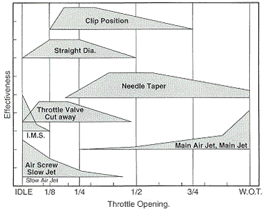

Ich gliedere mich hier einfach mal mit ein. Habe ja auch die 30ziger Mikuni Geschichte hinter mit, fast. Im Teillastbereich fährt meine gute noch ein wenig "rotzig". Das Ansprechverhalten lässt zu wünschen übrig. Habe schon mit anderen Clipstellungen gespielt, aber leider keine Verbesserung erzielt.
Sprich um auf Touren zu kommen, muss ich den Hahn weit aufmachen, ungefähr 3/4, wenn ich dann meine Geschwindigkeit erreicht habe kann ich den locker auf 1/4 zu machen.
Wenn ich da richtig informiert bin, setzt die Hauptdüse doch erst ihre Arbeit beim letzten viertel sprich bei Vollgas ein, oder?
Das heißt, alles bis 3/4 Gas bestimmt die Nebendüse?
Wenn ja, dann werde ich mal den Likedeeler fragen ob er mir mal eine Handvoll Nebendüsen zukommen lässt, zum Testen.
Falls einer mit Schwimmerkammerventile was probieren möchte, ich habe noch zwei hier. Einmal 3,0 und 3,5.Grüße von der Küste
Holger
Ich hab hier mal eine bereichsumfassende Grafik, wie die gemischaufbereitung beim Mikuni TMX sich zusammensetzt.
Das kann helfen, ein Problem bei gewisser Schieberstellung zu verbessern.
