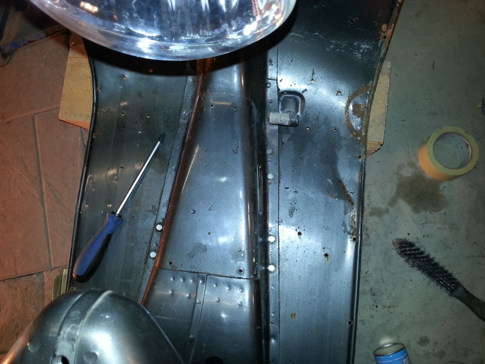

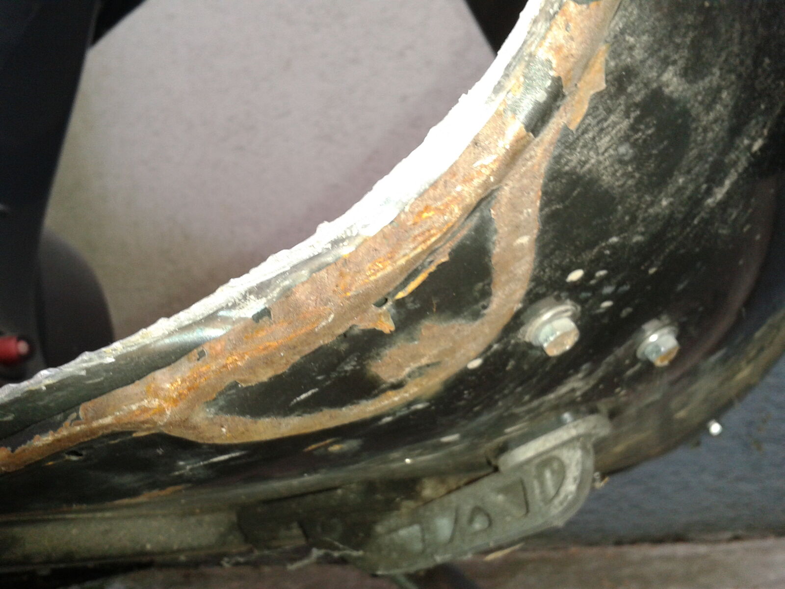

    Bilder vorher:
    Eigentlich ganz schick
    Dreck im hinteren Radlauf
    Unter dem Dreck
    Beim zerlegen. Zu der Zeit wollten wir noch selbst lackieren.
    Eine der Baustellen vor und nach dem schleifen
    Einmal editiert, zuletzt von kepper (March 24, 2013 at 20:40)
