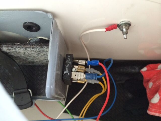

der Brückengleichrichter auf dem Bild war falsch angeschlossen da hab ich jetzt einen neuen bei Conrad geholt und richtig angeschlossen ob er defekt war kann ich nicht sagen.
eine verständniss Frage ein Brückengleichrichter macht doch aus der Wechselspannung von den Spulen Gleichspannung oder?

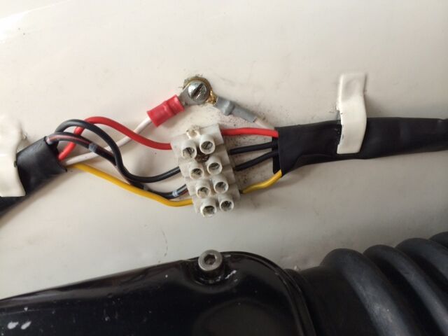

Hallo zusammen
vor ca. 5 Wochen habe ich mir eine fertige GS 3 gekauft, ich wusste
aber das das Fahrlicht nicht funktioniert und dachte so schwer kann das
nicht sein es wieder flott zu bekommen aber falsch gedacht. Nachdem ich
jetzt den Vergaser soweit hinbekommen habe durch Hilfe hier im Forum
wollte ich jetzt das Licht an gehen.
Der Ist Zustand alle Spulen auf der ZGP sind neu, Batterie neu, Zündspule alt, Kabelbaum neu, Scheinwerfer neu, Schalter Licht alt.
Was alles funktioniert Bremslicht, Rücklicht, Hupe
,Standlicht, Zündschlüssel nach links Standlicht funktioniert, Schlüssel
Mitte alles aus, Schlüssel rechts Motor kann man Starten kein Licht,
eine Schaltung weiter Standlicht geht ,Stellung 4 nichts geht ausser der Motor.

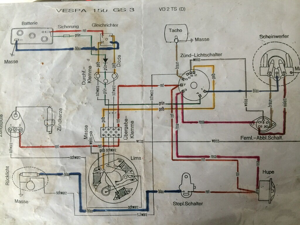

Auf dem Gelben Kabel liegt Spannung an ,am Roten Kabel liegt Spannung, an am Grünen Kabel liegt Spannung an und an Rosa auch.
Als Elektrik Leihe habe ich mal die Kabel verfolgt so wie sie auf dem
Schaltplan Bild 1 zu sehen sind ,das ist soweit korrekt, den Plan habe
ich vom Vorbesitzer bekommen.,

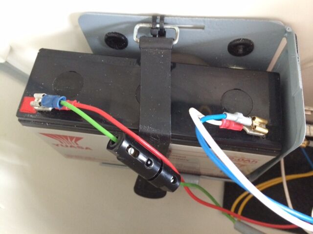

Ich habe mal alle Bauteile Fotografiert vielleicht können mal die
Elektrik Profis schauen ob Sie einen Fehler finden oder an was es liegen
könnte.![]()
Vorab mal Danke Gruß Dieter

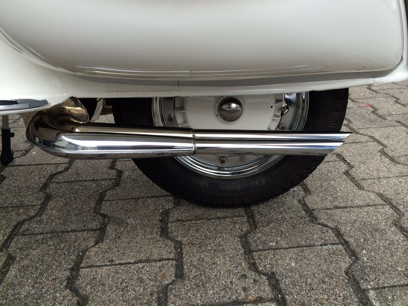

Hallo zusammen
ich bin seit Samstag Besitzer einer GS 3 Augsburg, mein Problem die GS
dreht viel zu hoch im Standgas, der Motor ist neu gelagert und der
Vergaser wäre bei Sawanna glaube ich im Austausch neu gemacht worden
also Ultraschal gereinigt und gehohnt.Habe heute mal die
Schieberregulierschraube 1,5 Umdrehungen weiter raus gedreht aber
geändert hat sich nicht. Kann es auch daran liegen das der Vorgänger
einen zu kurzen Gaszug eingebaut hat der Zug sieht aber auch neu aus.
Hat jemand einen Rat für mich was es sein könnte und vielleicht auch ein
Bild von so einem Vergaser wo beschrieben ist was welche Schraube ist
und eventuell Einstelltipps wie ich anfange was zu machen.
Es wäre Nett wenn jemand Helfen könnte, ich dachte das wäre so einfach wie
meine 50 er Spezial aber doch nicht.Die GS ist Original bis auf den
Lack und den Auspuff, da ist einer mit Doppelrohr verbaut kann es daran
liegen?
LG Dieter![]()

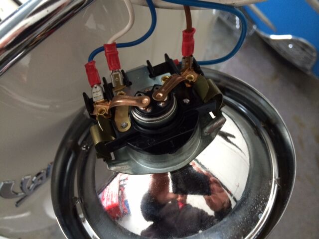

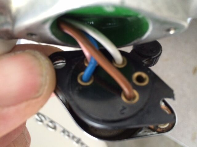

Hallo chup4 und rassmo

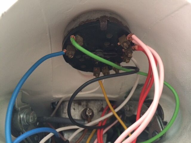

Lichtschalter geht wieder, ich traue mich gar nicht zu sagen was war. Als ich vorhin Bilder machen wollte vom Schalter und Scheinwerfereinsatz ist mir aufgefallen das ein schwarzes Kabel im Gehäuse hängt, hatte ich auch schon die ganze Zeit
gesehen bin aber nicht auf die Idee gekommen das es wo fehlte es war ja ein Massekabel angeschlossen. Es war das schwarze Kabel vom Kabelbaum das ich nicht angeschlossen hatte nur das vom Schalter, drauf gesteckt Vespa angemacht und
alles funktionierte. Ist bestimmt irgendwie runtergerutscht weil vorher hatte ja auch alles funktioniert.
Hier ein Bild vom Scheinwerfereinsatz das Kabel am Pfeil fehlte, tut mir Leid das ich gleich drauf los geschrieben habe und nicht alles nachgeschaut habe war mir aber sicher dass ich alles angeschlossen habe.
Aber aus Fehlern lernt man, Danke noch mal
