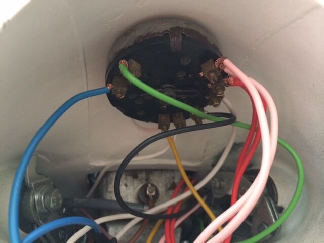

    ,Standlicht, Zündschlüssel nach links Standlicht funktioniert, Schlüssel
    Mitte alles aus, Schlüssel rechts Motor kann man Starten kein Licht,
    eine Schaltung weiter Standlicht geht ,Stellung 4 nichts geht ausser der Motor.
    Auf dem Gelben Kabel liegt Spannung an ,am Roten Kabel liegt Spannung, an am Grünen Kabel liegt Spannung an und an Rosa auch.

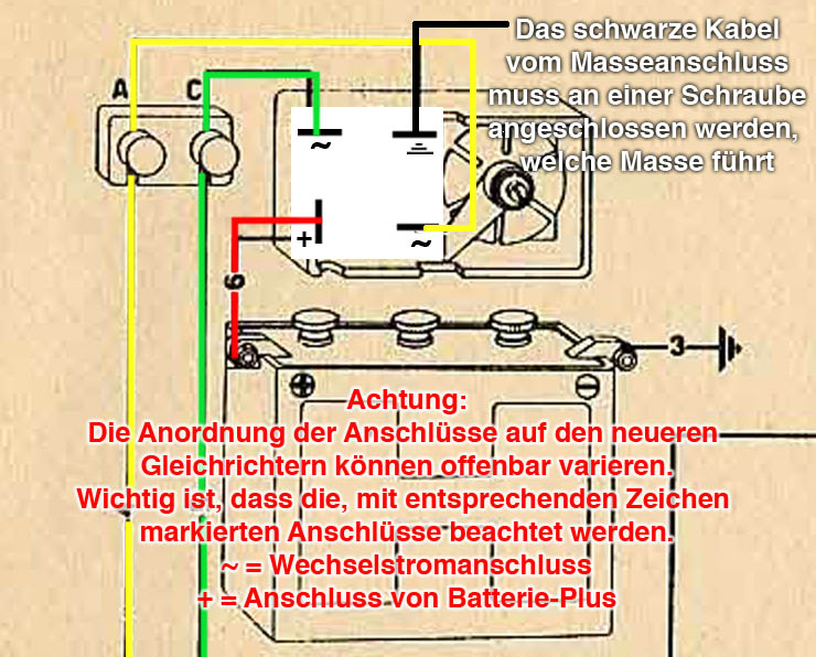

    Als Elektrik Leihe habe ich mal die Kabel verfolgt so wie sie auf dem
    [lexicon='Schaltplan',''][/lexicon] Bild 1 zu sehen sind ,das ist soweit korrekt, den Plan habe
    ich vom Vorbesitzer bekommen.,

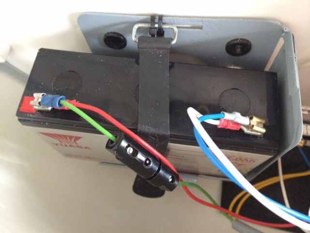

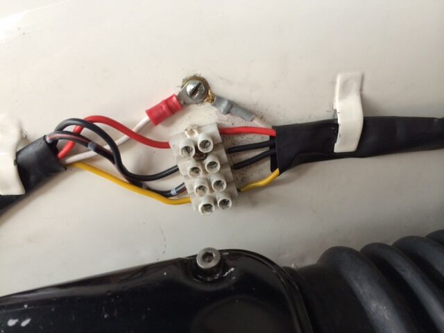

    Ich habe mal alle Bauteile Fotografiert vielleicht können mal die
    Elektrik Profis schauen ob Sie einen Fehler finden oder an was es liegen
    könnte.

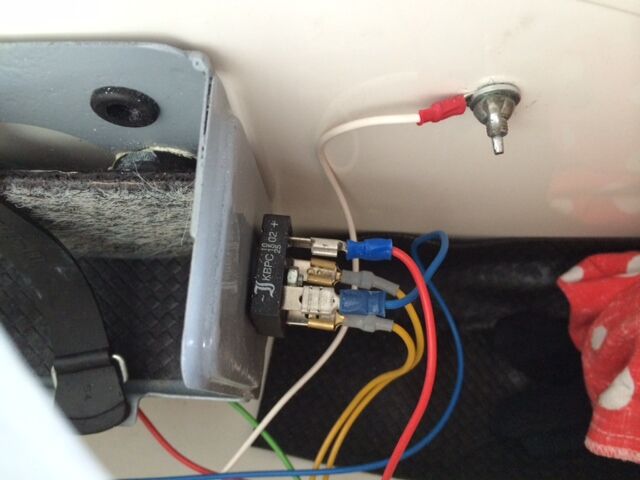

  • der Brückengleichrichter auf dem Bild war falsch angeschlossen da hab ich jetzt einen neuen bei Conrad geholt und richtig angeschlossen ob er defekt war kann ich nicht sagen.
  • Ja macht er, aber das ist kein sauberer Gleichstrom, deshalb arbeitet der auch fast immer mit einem oder mehreren Kondensatoren zusammen.
    Das musst Du dir so vorstellen, die Wechselspannung hat eine obere und eine untere Halbwelle um die Nulllinie, der Gleichrichter klappt die unteren Halbwellen nach oben, die Kondensatoren haben die Aufgabe, die Dellen zu glätten.
    Das kannst Du aber unter ; alles nachlesen.
  • dieser brückengleichrichter ist auch müll und hat da auch nix verloren. da waren original sogenannte selen-dioden drin, deswegen sollte man das ganze auch entweder mit dioden lösen, oder alternativ die verschiedenen stromkreise über einen brückengleichrichter von masse getrennt auf 1 zusammenlegen. müsste man dann halt regeln.
    machbar ist vieles, aber das ist n größerer eingriff in die elektrik.
  • einen originalen Sellengleichrichter besorgen und versuchen? wobei ich nicht glaube das es an dem liegt viel andere GS Fahrer haben den auch verbaut und wird sogar empfohlen.

    Habe eben das hier im Netzt gefunden, da steht Masse am Gleichrichter an einer Schraube abnehmen ich habe die Masse am Gleichrichter von der Batterie kann das falsch sein.
  • Hallo Dieter,
    der Gleichrichter von Conrad ist schon ok. Das ist mittlerweile Standard bei den GSen und funktioniert sehr gut.
    Nur wenn ich Deine Bilder von der Elektrik anschaue überkommt mich ein leichtes gruseln.....Ich lasse Dir mal ein paar Detail Fotos von meiner GS zu kommen vielleicht hilft das ja weiter.
    Ich prüfe das auch mal nach wann auf welcher Stellung das Fahrlicht brennt ( ich meinte auf Stellung 3+4 muss ich aber prüfen).
    Gehe mal auf die Seite vom Vespa Veteranen Club Deutschland da gibt es einige gute frei zugängliche Berichte über dieses Thema.
    Nur nochmal, die Fotos vom Zustand Deiner Elektrik sind überhaupt nicht vielversprechend. Da hat jemand echt gebastelt...
