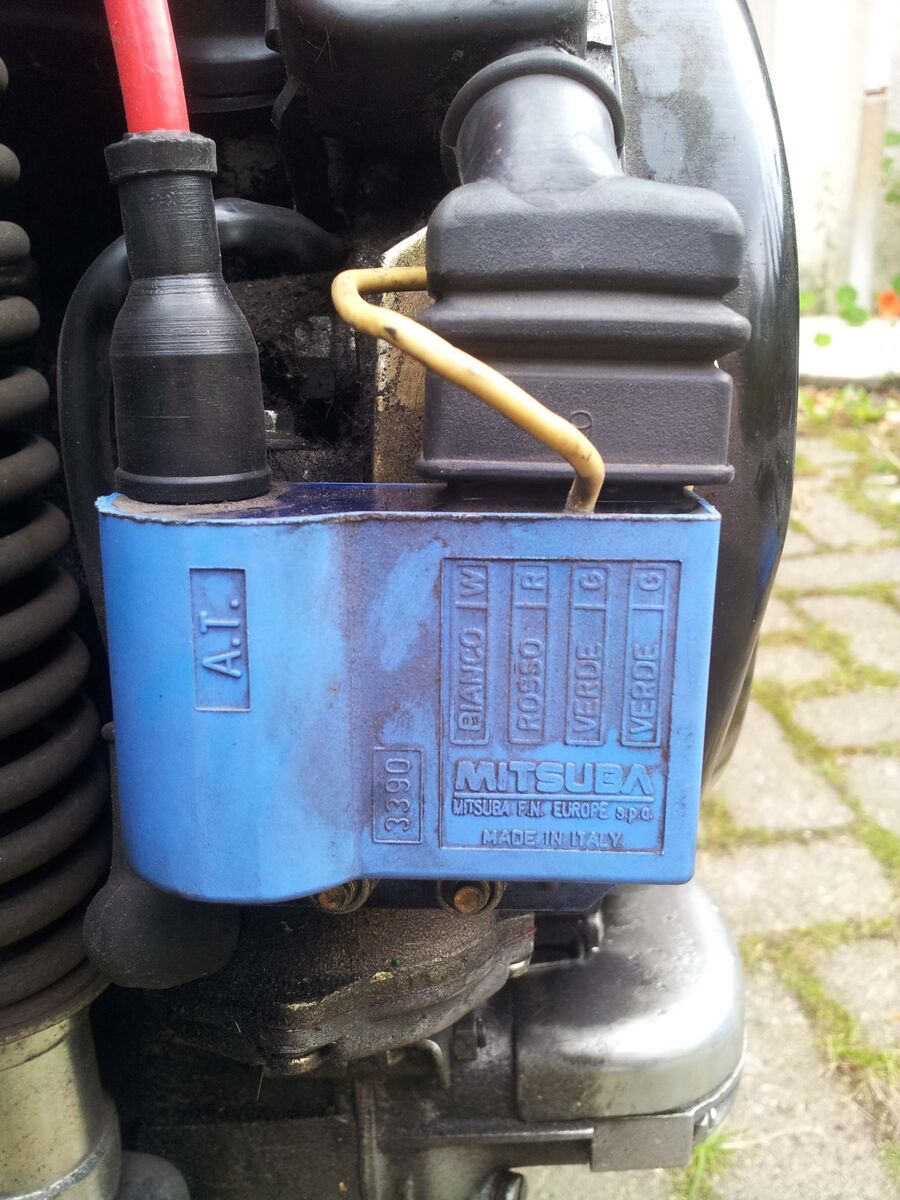

    Also ich hab an meiner CDI 2 grüne Kabel:
    Ziehe ich nur das rechte grüne ab: Vespa springt an, geht aber nicht aus, wenn man Zündschlüssel auf "off" dreht. Läßt man den Schlüssel in der Stellung und steckt das Kabel wieder an, geht der Roller aus.
    Ziehe ich das linke der beiden grünen ab: Anlasser dreht sich, Motor springt aber nicht an.
    Also alles so, wie es sein soll, oder?
    Hängt die CDI eigentlich in irgendeiner Weise mit den Blinkern zusammen? Largeframe: blinker spinnt!
    neue cdi ist auf jeden fall schon mal bestellt...
