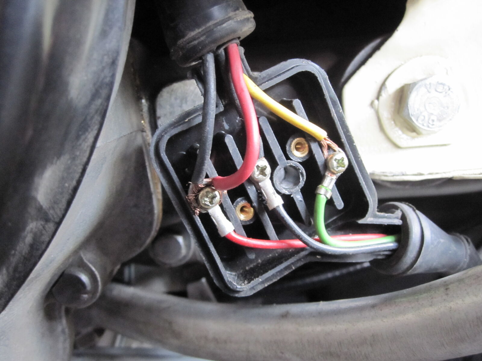

Also, ich habe mal nachgesehen.
Es gibt bei mir wohl nur einen Licht-Stromkreis; gelbes Kabel von der ZGP.
Dann sollte der Spannungsregler ja auch für alle Lampen reichen, oder? -

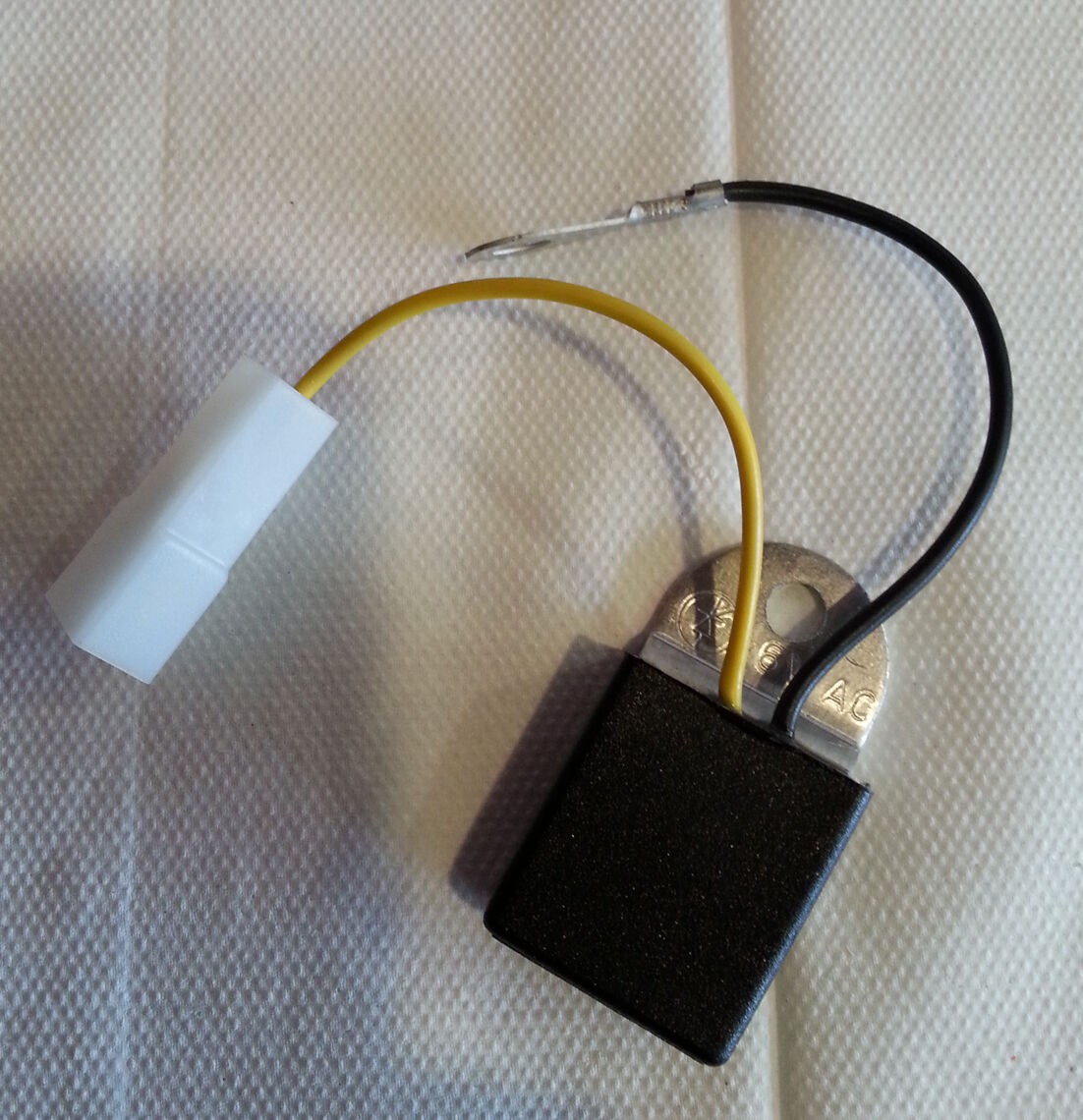

da bei mir, wie wohl auch bei einigen anderen hier im Forum, desöfteren die 6V-Leuchtmittel durchbrennen, habe ich mir einen Spannungsregler /-begrenzer gekauft.
siehe BildWie schließe ich diesen genau an? In Reihe oder parallel?
Hat ihn schon jemand verbaut? Wenn ja, wo?Grüße,
