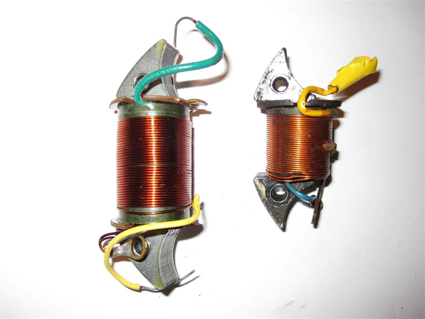

tja, das habe ich gemacht, bei SIP angerufen.
Dort wurde mir gesagt, die Artikel-Nr. 15749800 wäre die Richtige.
Also gut, habe ich mir also bestellt.
Heute ist das Paket angekommen.
Mist. Die Spule passt nicht; sie ist viel größer.
siehe Bild (die linke wurde geliefert, die rechte brauche ich).
Ich war dann nochmal auf der SIP-Page. Dort sieht Artikel-Nr. 15749800 viel kleiner aus. Eher wie die Spule, die ich benötige...
Hat hier jemand noch eine Idee, wo ich eine solche Spule bekomme?

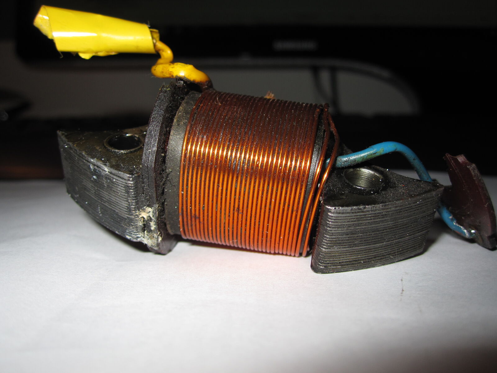

also, ich habe auf jeden Fall eine 6 Volt Zündanlage. Ob deutsch oder italienisch weiss ich nicht genau.
Wie ich ja weiter oben geschrieben habe, war ich beim ScooterCenter vor Ort und habe die Spule dort auf die Theke gelegt.
Sie waren auch nicht sicher und vermuten, dass deren Artikel-Nr. 7670502 passen könnte. Diese ist aber nicht vorrätig und es ist auch nicht bekannt, wann sie wieder lieferbar ist.
Deshalb dachte ich, ich bestelle die Spule irgendwo im Netz. Bei SIP z.B. gibt es etliche verschiedene. Aber keine sieht identisch zu meiner aus.
Oder haben alle die gleichen Werte und sind möglicherweise nur anders aufgebaut? Wäre ja auch möglich.
Hat noch jemand eine Idee?

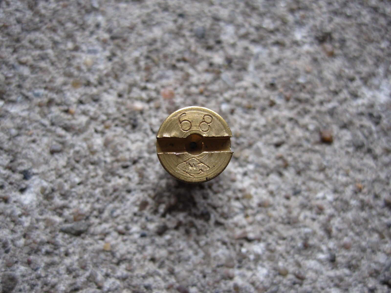

Welche Düse habe ich hier?
Eine 68er oder 89er?
Denke eher ne 68er. Gibts überhaupt eine 68er?

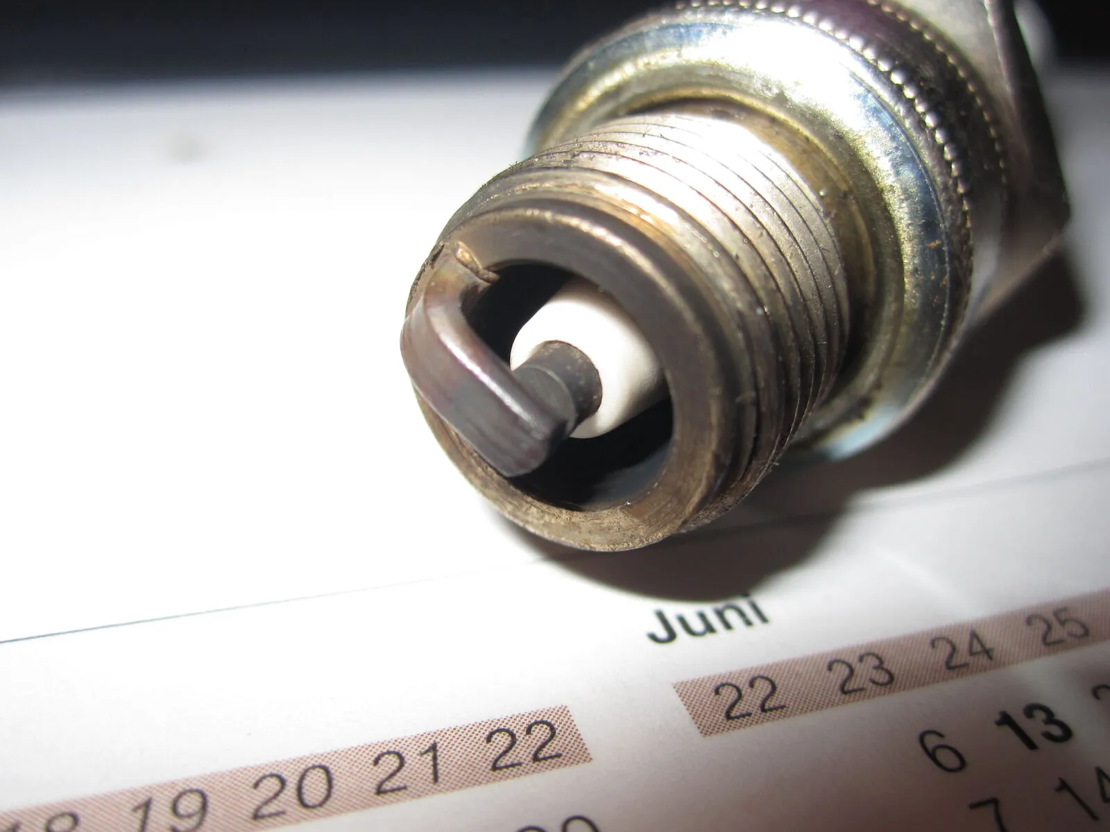

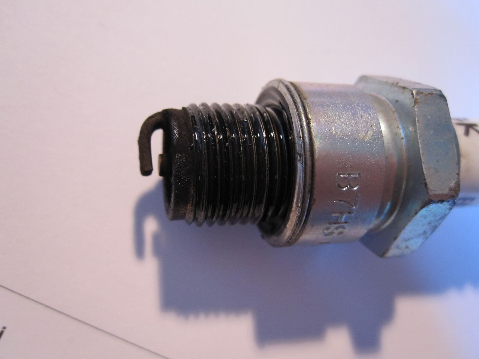

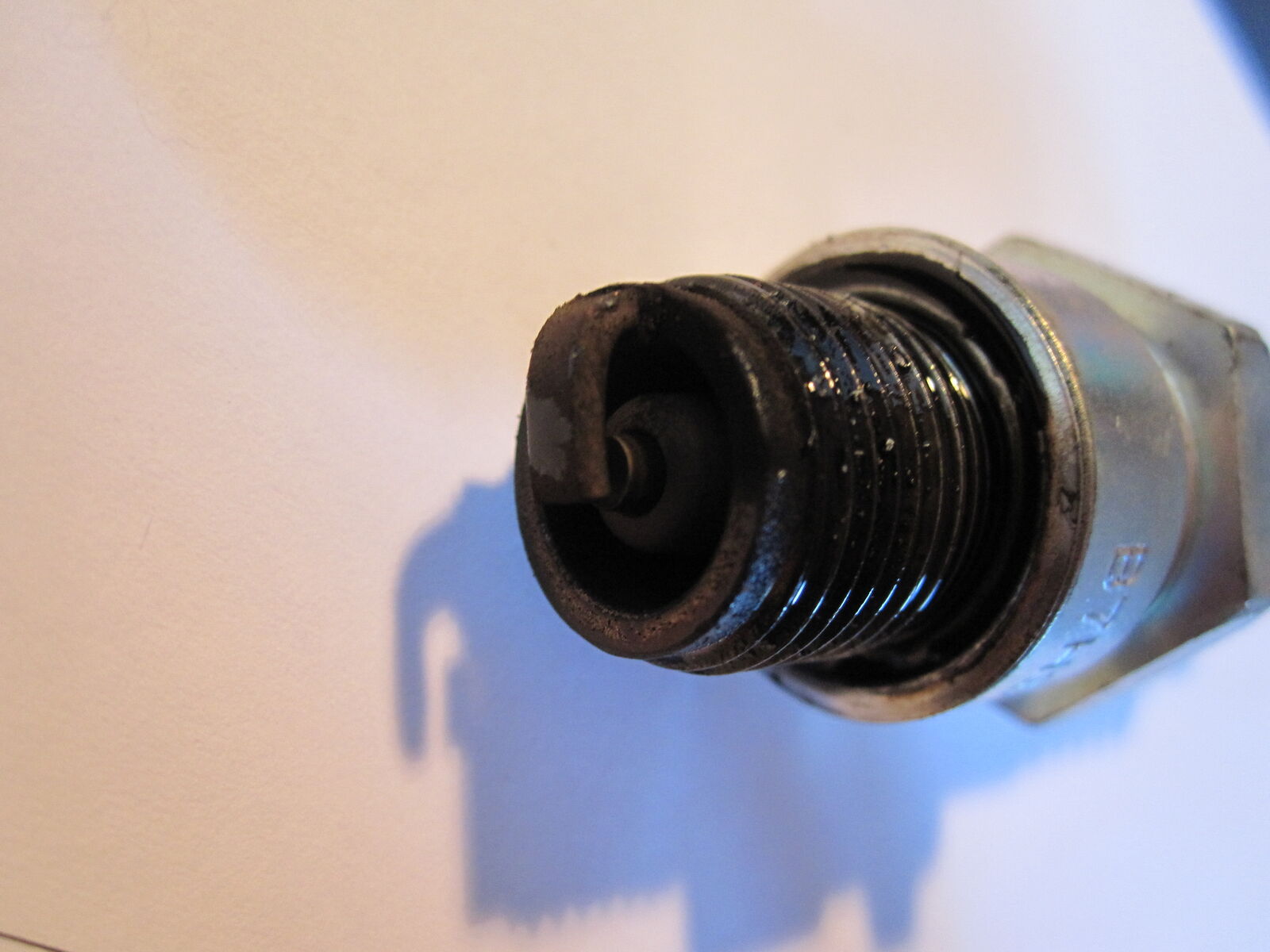

ich habe mir mal die Zündkerze angeschaut.
(siehe Fotos)
Dabei ist mir aufgefallen, dass diese zum einen sehr ölig ist und zum anderen, dass bei mir eine NGK B7HS verbaut ist.
Wenn ich mal so im Netz schaue, muss eine original 50 Spezial aber mit einer NGK B6HS betrieben werden.
Kann das mein Problem mit den Zündaussetzern oder dem Stottern sein?
Gruß Kermit
