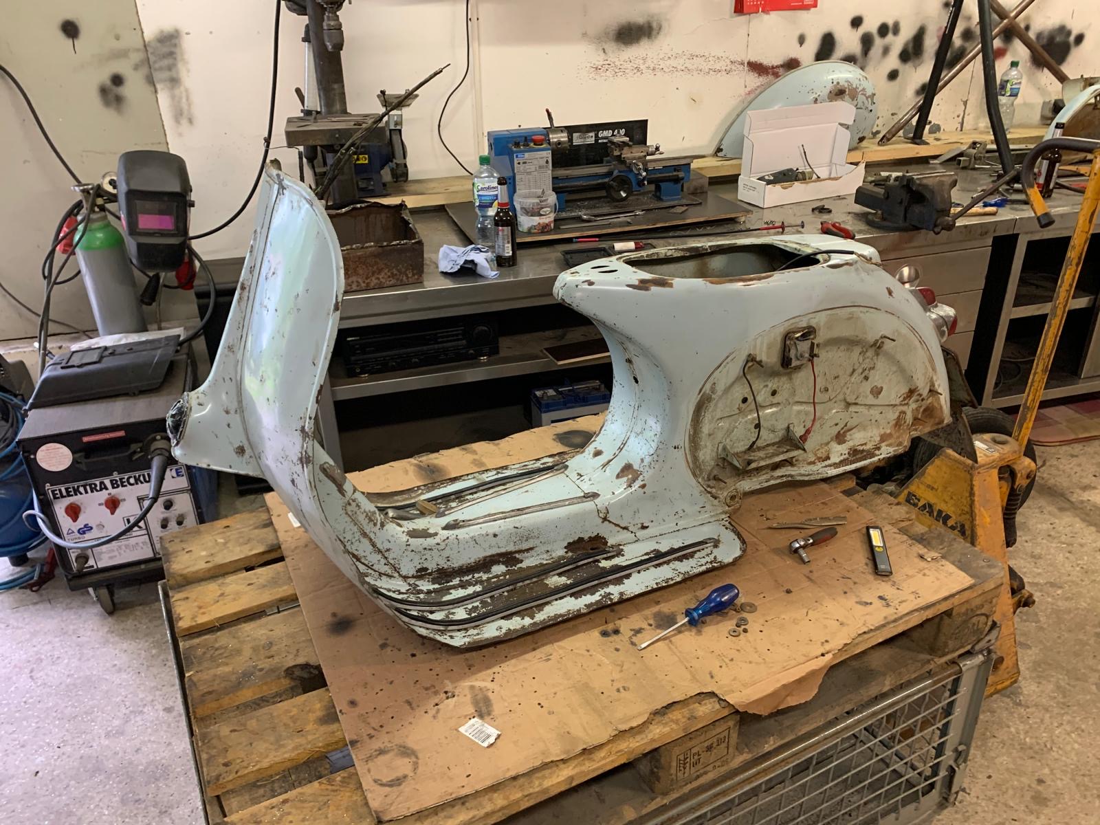

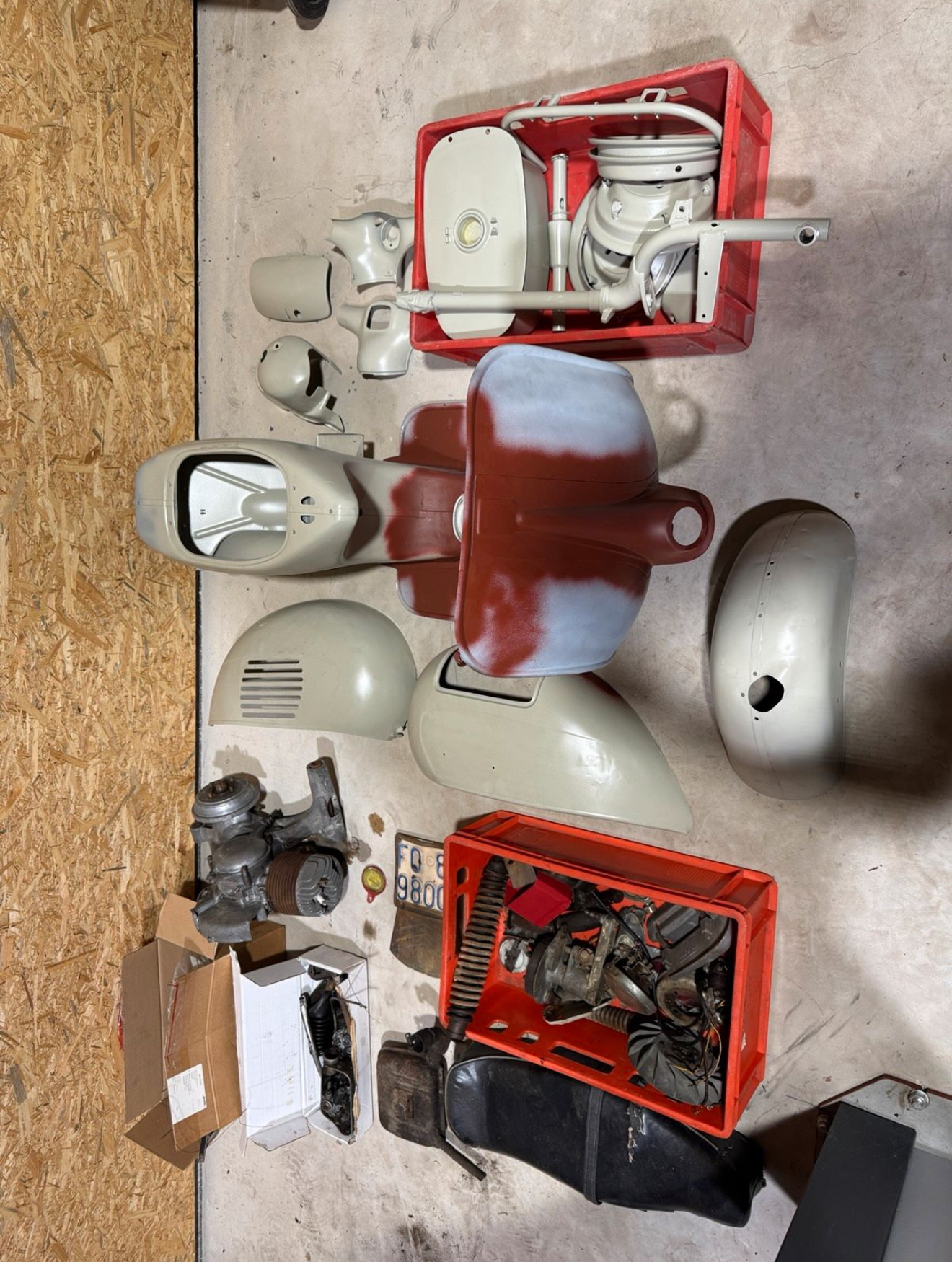

Ich will hier jetzt mal langsam weitermachen. Die Lackierung war ja versaut. Wollte das selbst noch mal ab- oder anschleifen, hab mir aber jetzt doch überlegt, das vernünftig zu machen.
Wollte eigentlich Geld in einen Mercedes W123 investieren, aber da alle Verkäufer versuchen, einen für dumm zu verkaufen, habe ich das Projekt erstmal ad Acta gelegt. Glaube meine Frau ist auch ganz froh darüber. Der Platz ist ja eh knapp.

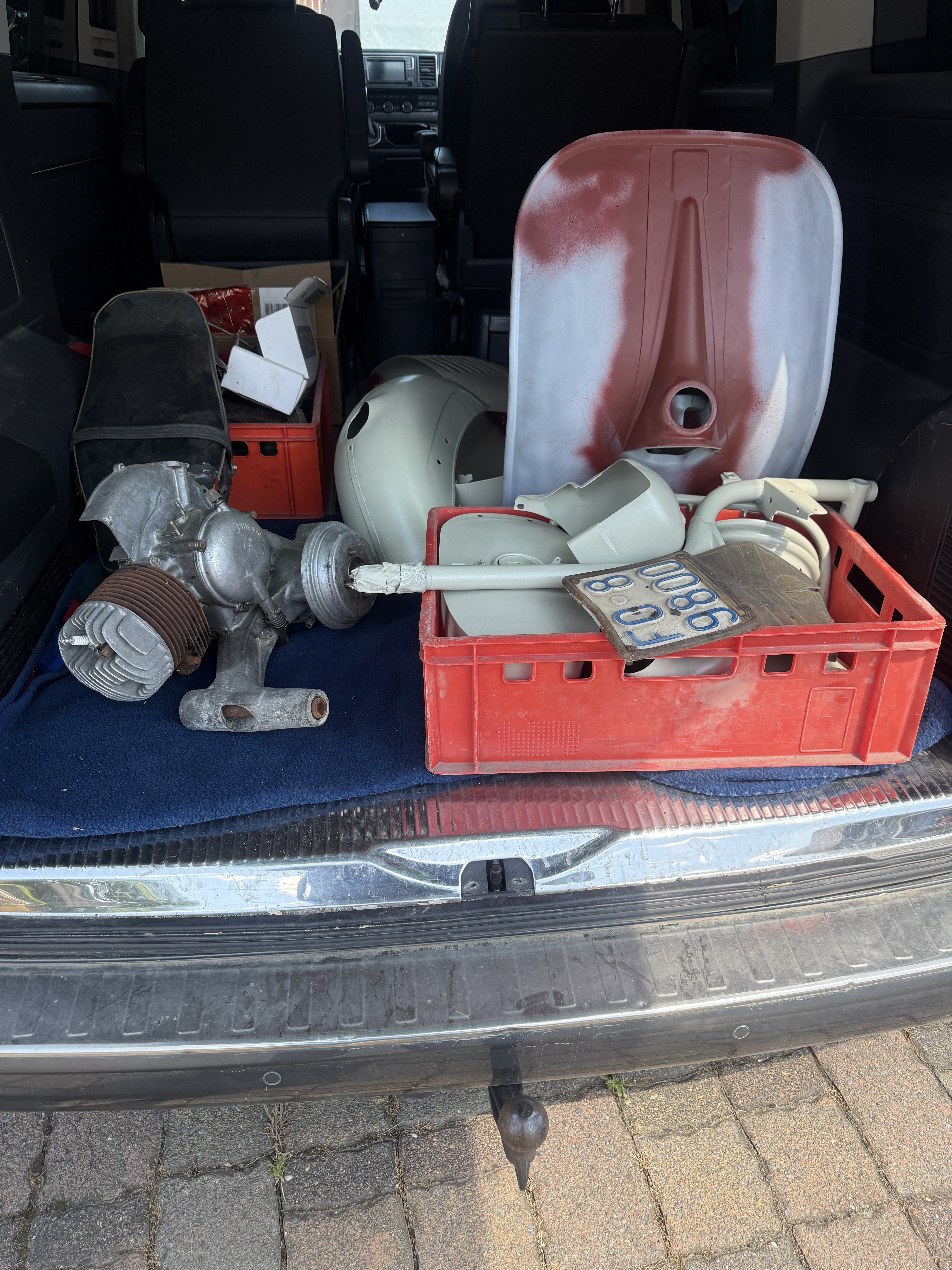

Deshalb eben den Rahmen, die Backen und den Kotflügel zu Syre gebracht für Entlacken und KTL. Soll 3 Wochen dauern. Die Kleinteile strahle ich selbst noch mal ab.
Überlege mir, ob ich die Lackierung dann auch vernünftig machen lasse. Der Mann einer Ex-Arbeitskollegin meiner Frau ist Lackierer. Frage da mal an, wenn die Teile zurück sind.
Jetzt will ich noch mal die Dieselheizung optimieren. Die steht bisher vor der Garage, nicht so effektiv mit der kalten Frischluft. Hol das Ding jetzt nach drinnen und schweiße mir nen Durchlass für das Abgasrohr. Dann sollte es hoffentlich schneller warm werden, so dass ich wieder mehr Spass dran kriege, was in der Garage zu machen. 😁
