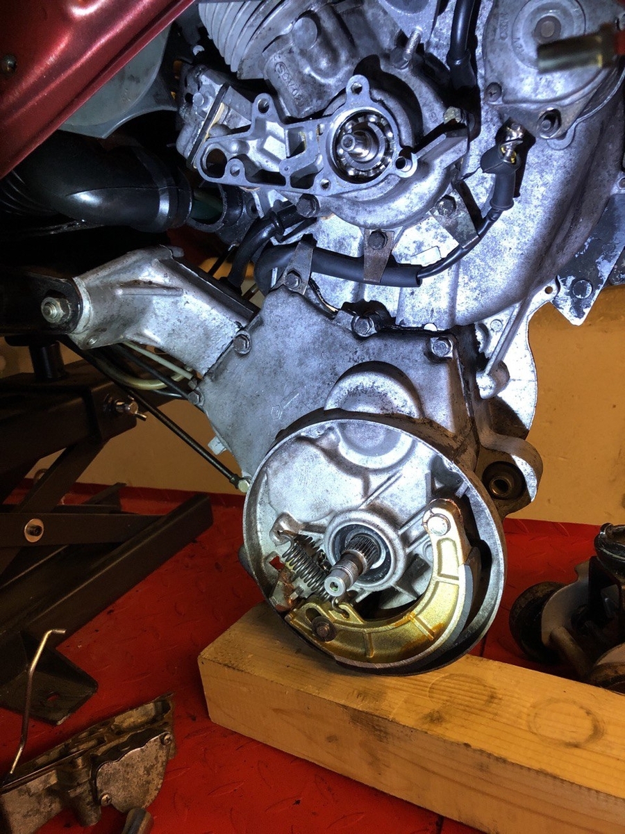

Habe die PX heute mal umgerüstet auf teilhydraulische Scheibenbremse, da ich es leid war, immer den Fuß in Bremsbereitschaft zu halten, da vorne eh nicht viel kommt.
Im serienmäßigen Befüllungszustand war auch damit die Bremswirkung fast so schlecht wie mit der Trommelbremse. Hab dann mal die Bremsflüssigkeit komplett gewechselt und mit so nem Entlüfter für den Kompressor entlüftet. Selbst das gestaltete sich mühsam. Es wollte erst nichts rauskommen. Jetzt ist das Ergebnis aber absolut genial. Ein Unterschied wie Tag und Nacht. -
