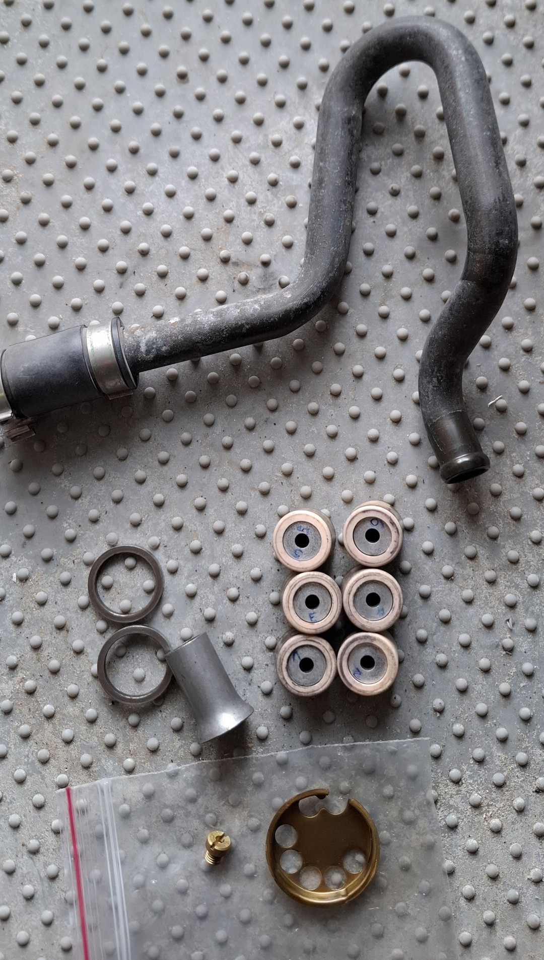

    ich habe für meine Tochter eine Vespa ET2 C38 gebraucht gekauft.
    Der Verkäufer hat mir diverse "Teile" mitgegeben, siehe Foto.
    Ich würde gerne den Urzustand der Vespa wieder herstellen so, das meine Tochter keine Probleme bekommen kann.
    ("frisieren"...)
    Kann mir hier vielleicht jemand sagen, ob die Teile auf dem Foto die Original-Teile sind?
    Oder sind das Teile zum "frisieren"?
    Danke für Eure Antworten

    Die Scheibe mit den Löchern, auch Telefonscheibe genannt, gehört in den Vergaser. Die Hauptdüse auch. Sag mal welche Größe draufsteht. Die Rollen gehören in die Variomatik. Die Ringe werden Distanzringe an der Variomatik sein. Dieses rohrförmige Gebilde gehört zum Sekundärluftsystem. Das trichterförmige wird eine Drossel im Auspuff gewesen sein.
    Gib mal bei SIP dein Modell ein, dann siehst du auf den Explosionszeichnungen, wo was hingehört.
    Hallo bjwgeseke,
    danke für die Antwort.
    Auf der Düse steht "53".
    Wo genau kann ich die SIP eingeben, um die Explosionszeichnung zu bekommen?
    Kann man sagen, ob die Teile die sind, die Original verbaut waren?

    53 oder 54 ist die originale Hauptdüse. Wenn du die Telefonscheibe und den Rest wieder drin hast, gehört die auch wieder in den Vergaser. Das werden alles die Originalteile sein.
    Explosionszeichnungen bei sip-scootershop.com aufrufen, vorher dein Modell auswählen. Das ist einer der grossen Rollerteileversender. Du kannst natürlich auch woanders gucken wie beim scooter center oder easyparts o.ä.

    Hallo Goldener Reiter, läuft die ET denn ? Bevor Du über einen Rückbau nachdenkst würd ich mal prüfen welche Geschwindigkeit mit dem aktuellen Setup erreicht wird. Je nach Baujahr durften die ET´s der frühen Baujahre noch legal 50 km/h fahren - die späteren dann nur 45 km/h. Wenn das Gerät nicht schneller als 50 km/h + 5-10 % Toleranz fährt würd ich´s so lassen. Ausser Deine Tochter hat nur eine Fahrerlaubnis bis 25 km/h - dann musst ja sowieso was machen. Die Distanzringe links oben gibt es in 2 verschiedenen Stärken, sind zwischen den beiden Scheiben der Variomatik eingebaut und begrenzen die Geschwindigkeit auf die gesetzlichen Vorgaben. Bei Dir ist offensichtlich gar keine mehr verbaut

    Die ET2 C38 hat ne 45er Zulassung. 50 war bei C16.

    Mit den ausgebauten Drosseln sollte die ET2 so wesentlich schneller als 50 km/h unterwegs sein. Ich kam damit trotz Kampfgewicht von über 120 kg auf 85 km/h.
    Da es ja um Legalität ging, sollte alles wieder zurückgebaut werden.
