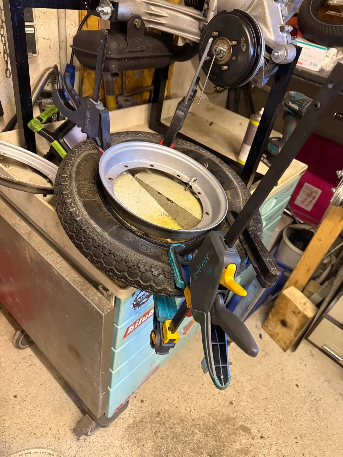

Ich hab schon ähnliche Odysseen durch, sowohl mit Rollerreifen als auch mit Reifen von nem Anhänger für den Trecker. Hab so ein manuelles Montagerät und auch daran schon einiges an Montagehebeln krumm bekommen und Schweissperlen vergossen
Habe vor zwei Jahren bei uns im Dorf einen nebenberuflichen Reifenhändler entdeckt. Da geh ich jetzt immer hin, dann muss ich mir das nicht mehr antun. Der kann auch kleine Reifen mit der Maschine aufziehen. -
