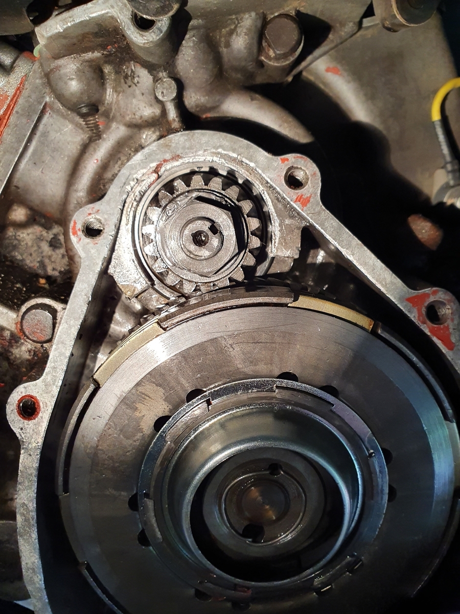

    Lösung:
    Servus Freunde des Bremsenreinigers,
    es scheint diesmal tatsächlich so als hätte ich mein Problem gelöst.
    Für die Befürworter knapper Sätze: Ich habe die Primär getauscht und damit meine Übersetzung verlängert.
    Jetzt im Detail:
    Ich habe auf meine 50n 1. Serie (3 Gang) 9 Zoll Bereifung vor einiger Zeit einen 75 D.R. gesteckt. Da er mehr Leistung bringt, bringt er natürlich auch mehr Drehzahl. Da wiederrum nur drei Gänge zur Verfügung stehen ist der Motor natürlich schnell in hohen Bereichen unterwegs. Dazu kommt noch die 9 Zoll Bereifung.
    Die Woche habe ich die Gute also aufgebockt und geschaut welche Übersetzung verbaut ist. Es war bereits eine 3,72er Übersetzung vorhanden. Dazu Folgendens:
    • 3,72er (67:18) schräg / M 1,75 .. Serie: V50SS/SR, auch V50S (ab ´65 / unificata) und V50N/R/L (ital. Dreigang mit 9 Zoll-Bereifung)
    Anm.: Komb. mit DRT* Ritzel mit 19 Zähnen möglich
    Quelle: Wiki GSF
    Wie zu sehen ist kann die 18 Zahnprimär Plug-And-Play bei dieser Übersetzung gegen das DRT*Ritzel mit 19 Zoll getauscht werden. Selbiges habe ich dann gleich mal bestellt und heute verbaut. Mit sanfter Gewalt ging der Austausch sogar ohne die Kupplung ausbauen zu müssen. Wer auf Nummer sicher gehen will sollte schauen, dass er einen Kupplungsabzieher gleich mitbestellt.
    Ergebnis:
    Die Vespa fährt um Welten ruhiger. Zumindest bis 50 km/h ist es auch nicht mehr störend durch die jetzt längere 3,52er Übersetzung. Diese ist übrigens für die 9 Zoll Bereifung +75ccm die geeignetste wie ich in diversen Beiträgen herausgefunden habe.
    Theoretisch könnte man jetzt noch überlegen das Polrad trotzdem mal zum Wuchten zu geben. Da das aber im neuen Zündungsset vor zwei Jahren von OEM dabei war (vergleichbar mit den BGM Sets für 250 Euro und auch im selben Preisbereich) ist es vermutlich eh ab Werk gewuchtet.
    Mit dem SetUp wird man kaum mehr rausholen können. Man darf nicht vergessen, dass das eine 50er 1. Serie ist.
    Dazu könnt ihr gerne auch noch eure Meinung schreiben!
    Kosten und Zeitaufwand:
    Das DRT* Ritzel kostet knapp 57 Euro. Dazu kommen noch eine neue Sicherungsscheibe, ggf. neues Halbmondkeil und ggf. Dichtpaste sofern nicht schon vorhanden.
    Ohne Paste sind wir also bei ca. 60 Euro zzgl. Versand.
    Der Zeitaufwand liegt bei ungefähr 2 bis 3 Stunden, wenn man es wie ich vorsichtig angeht.
    ACHTUNG: Drehmomentschlüssel ist für die Primär sehr zu empfehlen.

    Hallo, das originale Z18 kannst normalerweise schon gegen das Z19 tauschen, würde aber erst mal den Aussendurchmesser des Z19 in Erfahrung bringen, das Gehäuse der 1. Serie ist beim Primärzahnrad nicht größer ausgefräst, das Problem hatte ich auch erst.
    Grüße
    Dann schau ich mal nach. Wär knorke wenn wer nen Link zu nem passenden 19er hätte. Bei sowas fehlt mir einfach die Kompetenz xD bzw. kennt wer den Durchmesser vom 19er DRT Ritzel?
    In der Smallframe Getriebeübersetzungsübersicht hab ich das gefunden:
    D..h ich kann das 19er Ritzel gegen ein 18er tauschen?
