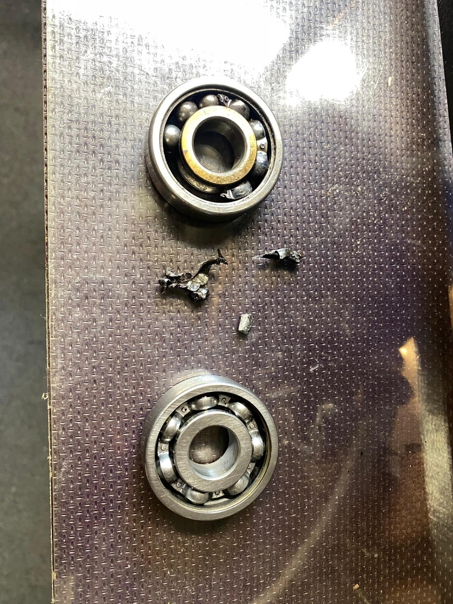

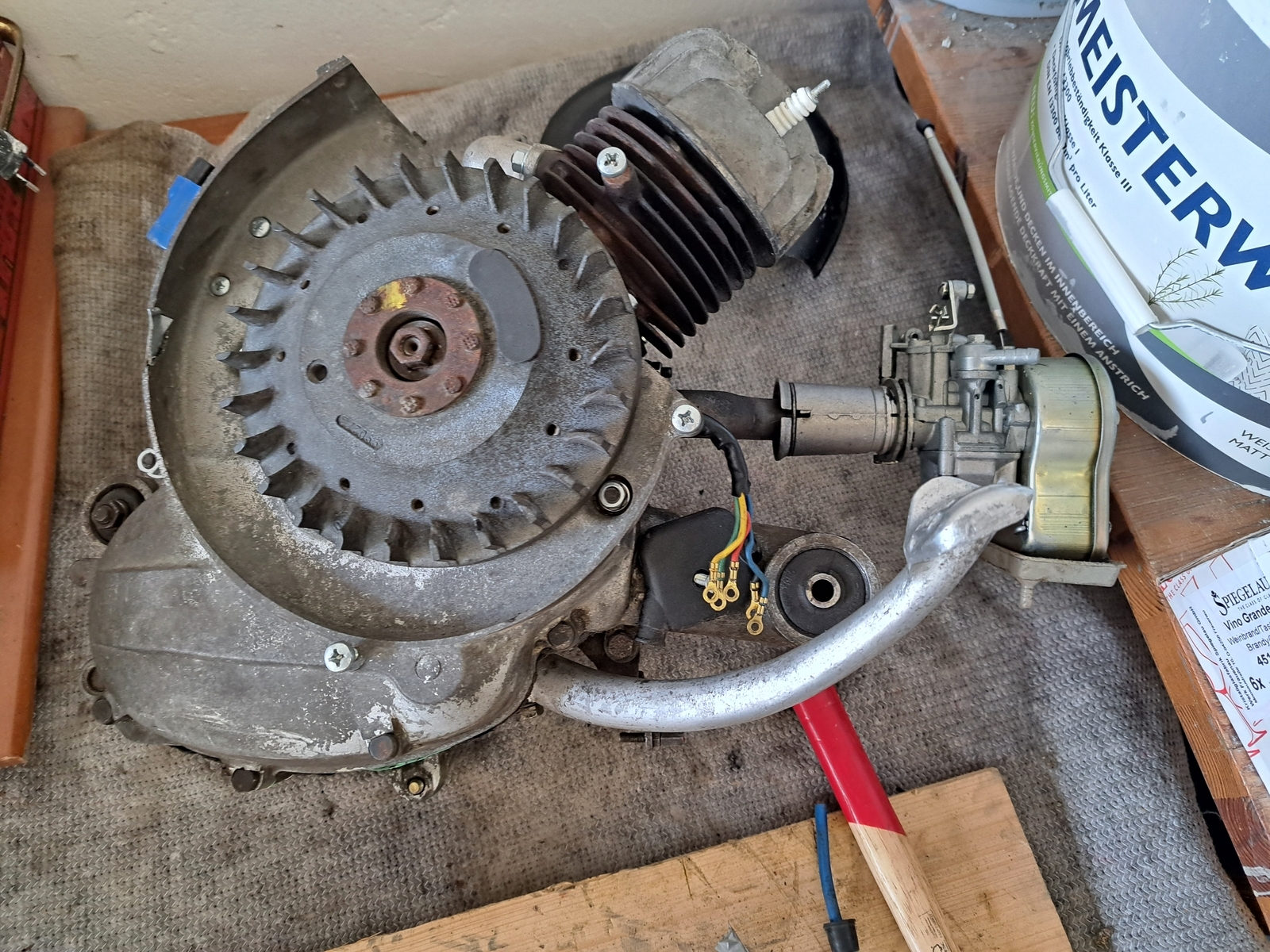

    soderle, das erste Bild zeigt das Kurbelwellenlager, das ohne Öl abmontiert hat.

    Trommelwirbel:
    - ori Zylinder / Kolben durch, zwar optisch ok, jedoch zuwenig Compressione! Insofern passt der Titel wieder.

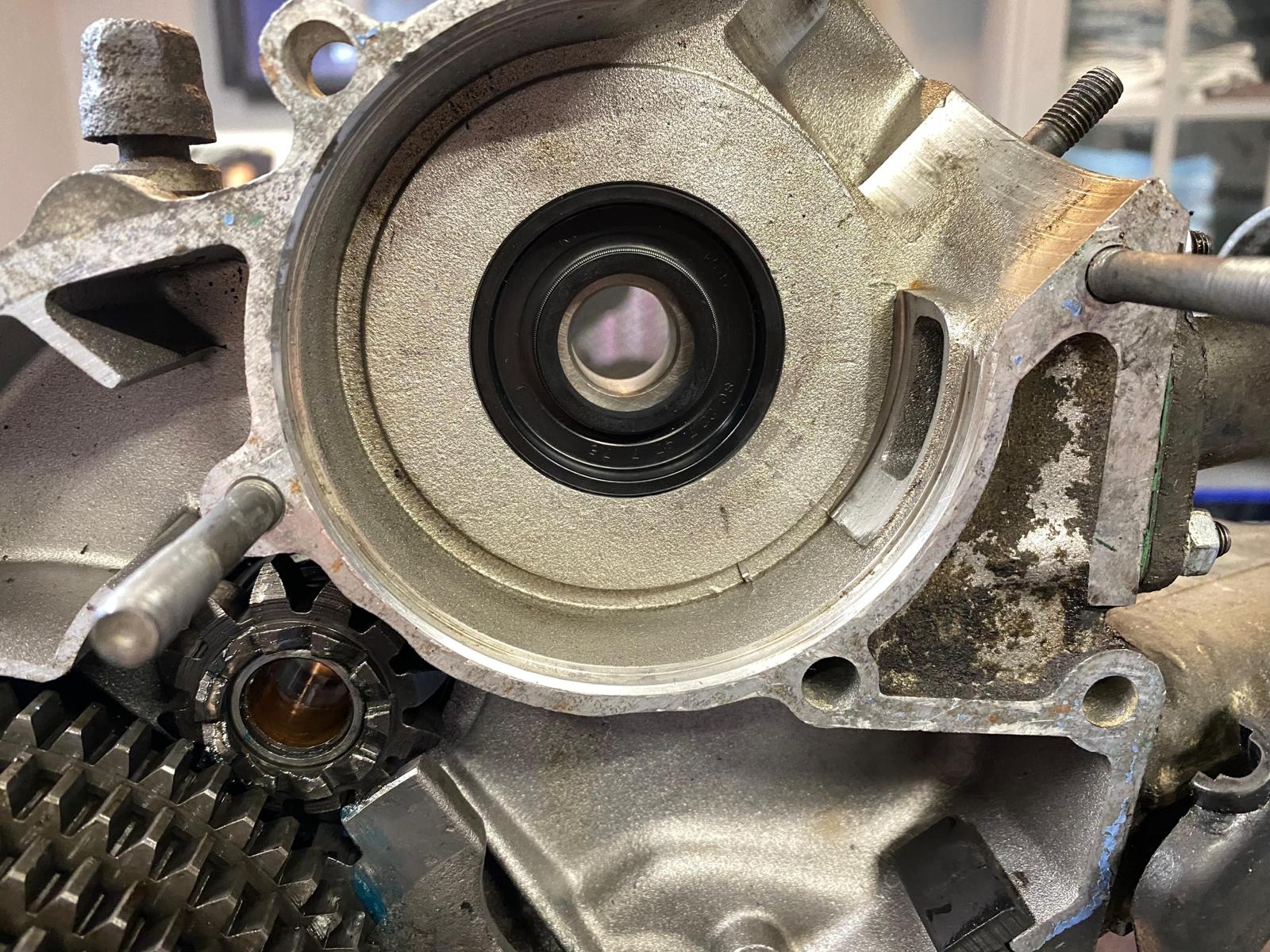

    - Kurbelwellenlager ( hat es gewaltig zerlegt, Kugeln lose, Käfig zerbröselt )
    - Primärritzelzähne eingelaufen.
    ...also, tatsächlich ist der Motor rund 1000 Km mit 2 Tropfen Getriebeöl gefahren.
    Bitte liebe Motorinstandsetzer hängt einen Zettel dran oder schreibt es mit Edding aufs Gehäuse:
    Öl fehlt! Beim Einbau ist man mit so vielen anderen Arbeiten beschäftigt, da denkt man am Schluss einfach nicht mehr dran und man will ja endlich losfahren. Wieviele haben schon ganz andere Sachen vergessen, sogar ihre eigenen Kinder am Rastplatz...
    So, interssiert jemanden, was es genau zerlegt hat? der Motor wurde geöffnet, er wäre so keinen Meter mehr gelaufen.
    VG Jochen

    Also doch wieder spalten. Alles sah nach einem ordentlichen Klemmer aus. Beim Ausbau stellt sich JETZT heraus, daß kein Öl drin war, dazu blockierende Kurbelwelle.
    Gerne darf man mir vorwerfen, daß ich nach dem Block einen deftigen Kolbenklemmer vermutete.
    Verstehe nicht, wo das Öl hin ist. Gehe davon aus, daß eines drin war. Alles war neu abgedichtet / abgedrückt. Man sah keine Öltropfen am Motor, kein Qualmen, etc. , ohne Vorankündigung.

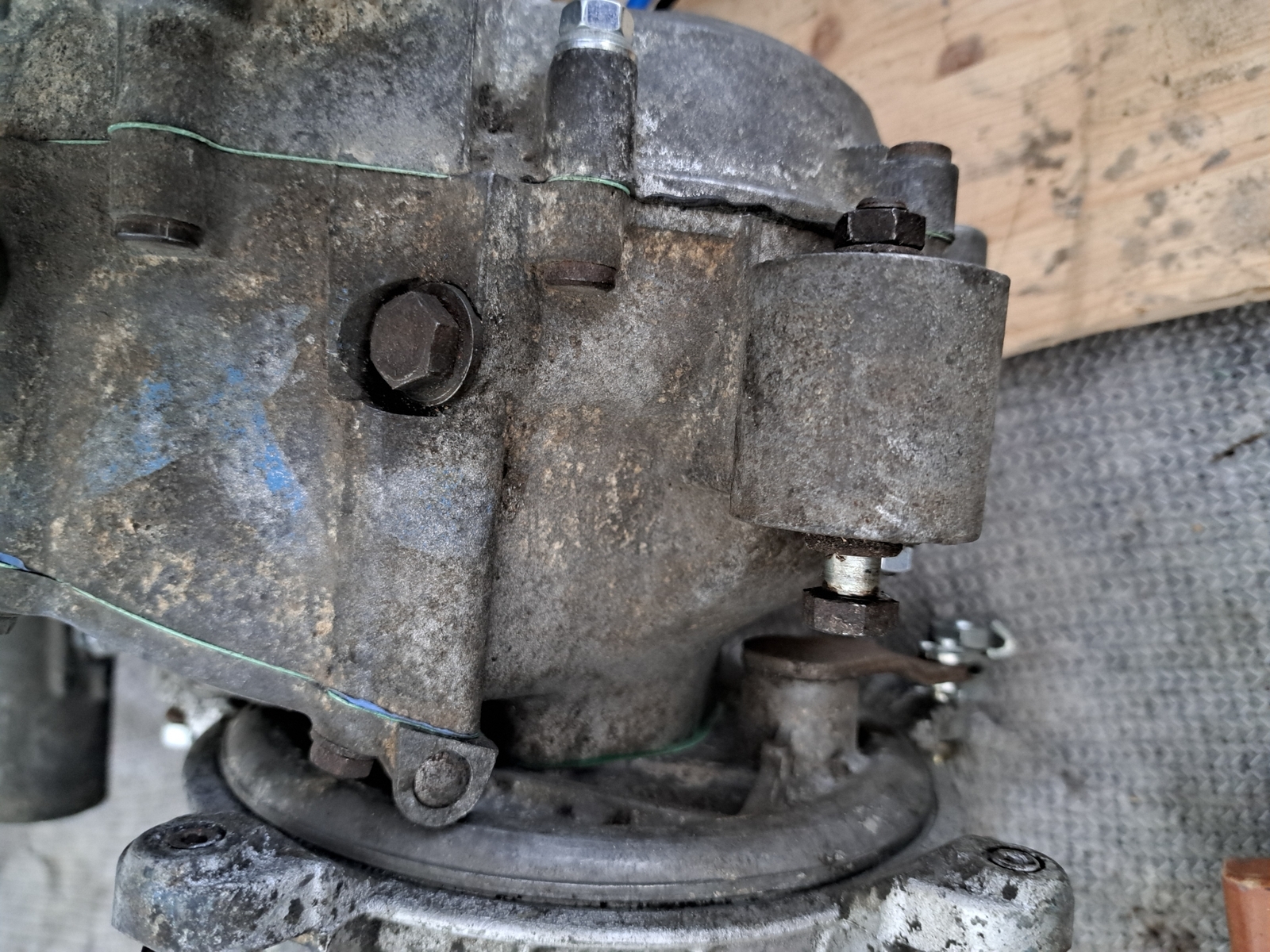

    So, der gebrauchte, aber guterhaltene DR 50 Zylinder kommt erstmal nicht zum Einsatz.
    Hab´den Motor heute unter die Lupe genommen. Vorweg: ein Klemmer war es definitv nicht, Zylinder und Kolben sind top, kommen wieder rein.
    Die Kurbelwelle / Lüfterrad war bombenfest, jedoch mit hilfe von sanften Schlägen und einer halben Stunde drehen ist sie wieder ohne Widerstand freigängig.
    Dann die Entdeckung: Genau zwei Tropfen dunkelbraunes Getreibeöl waren noch drin, vermute, daß dies zur Blockade geführt hat. Getriebe / Gänge sind nicht betroffen.
    Motor war ja erst vor 1000 Km überholt( gelagert / abgedichtet worden, deswegen habe ich den Ölstand nicht überprüft. Verstehe nicht, wo das Öl hingekommen ist.
    Werde den Motor mit Öl durchspülen und wieder zusammen bauen. Mal schauen...
    Kerze war dunkelbraun, Dichtung soweit sichtbar ok.
    VG JO

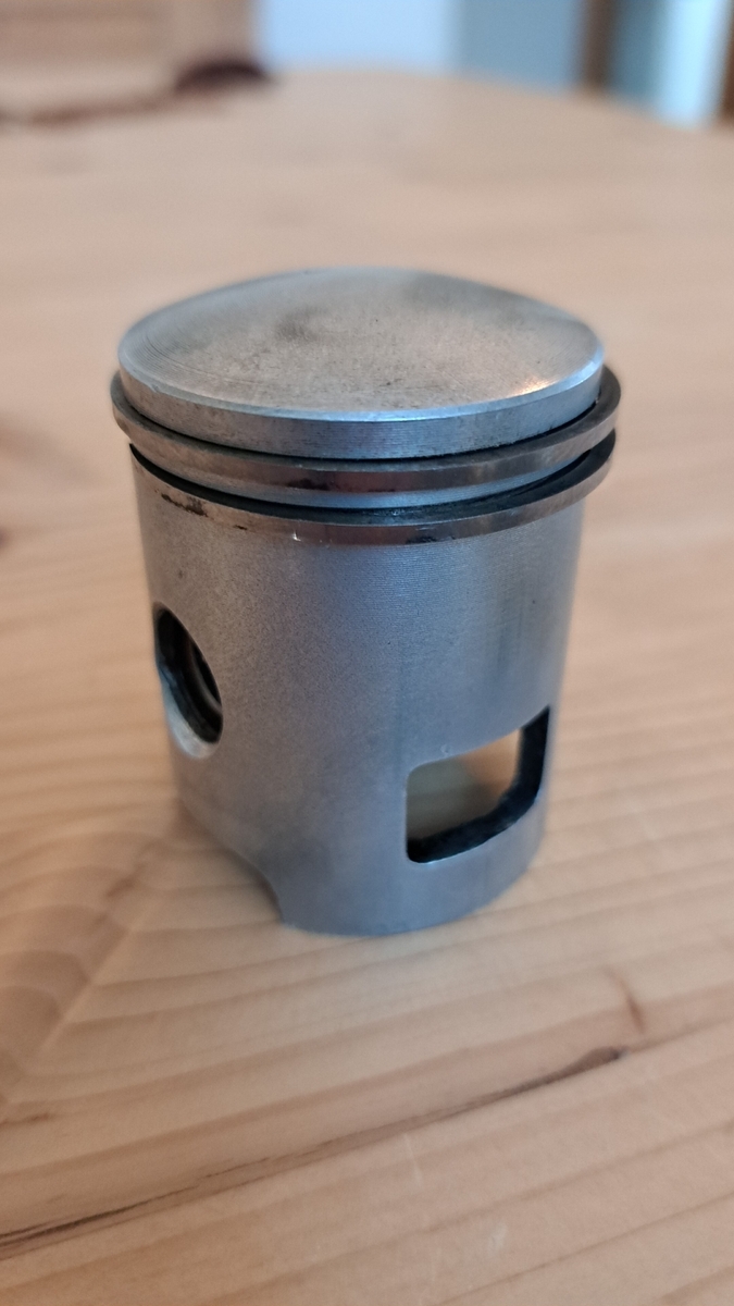

    suche einen guterhaltenen DR 50er Kolben mit Fenster ( 3 Überströme ). Habe den Originalen von Piaggio ohne Fenster - falls den jemand braucht.
    VG Jochen aus Moosburg zwischen Isar und Amper.
    Hurra, der Zylinder ist da - sieht auch insgesamt gut aus, keine tiefen Riefen, Rippen ok.
    Der beiliegende Kolben ist laut Beschriftung innen von Piaggio. Ist der 50er DR Kolben denn baugleich mit dem original Piaggio Kolben? Dachte die Wandung seitlich wäre anders ausgeschnitten. Nun ja.
    Kann man den Kolbenbolzen übernehmen, ist auch nicht dabei.
