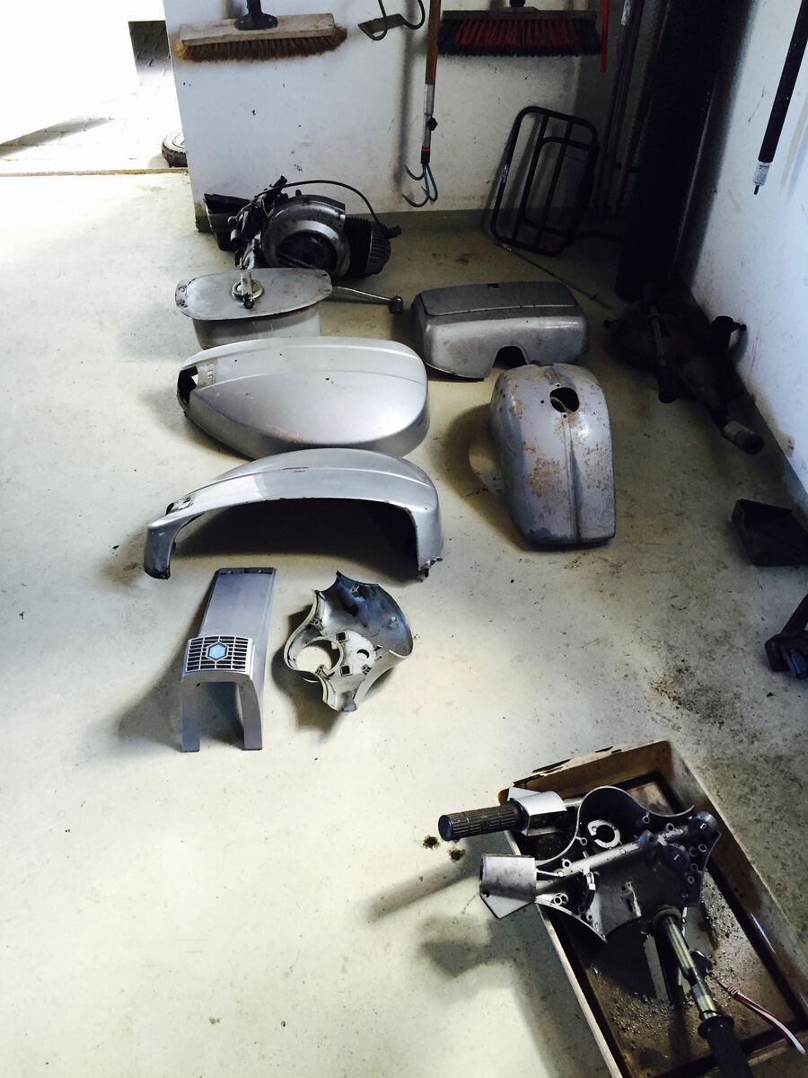

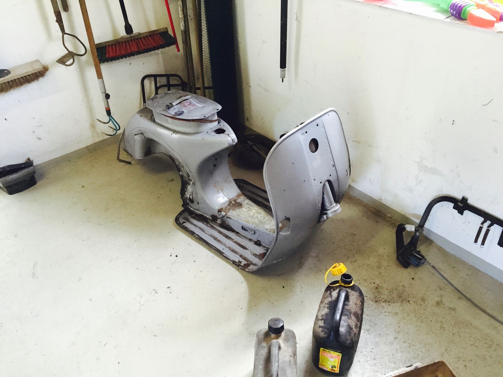

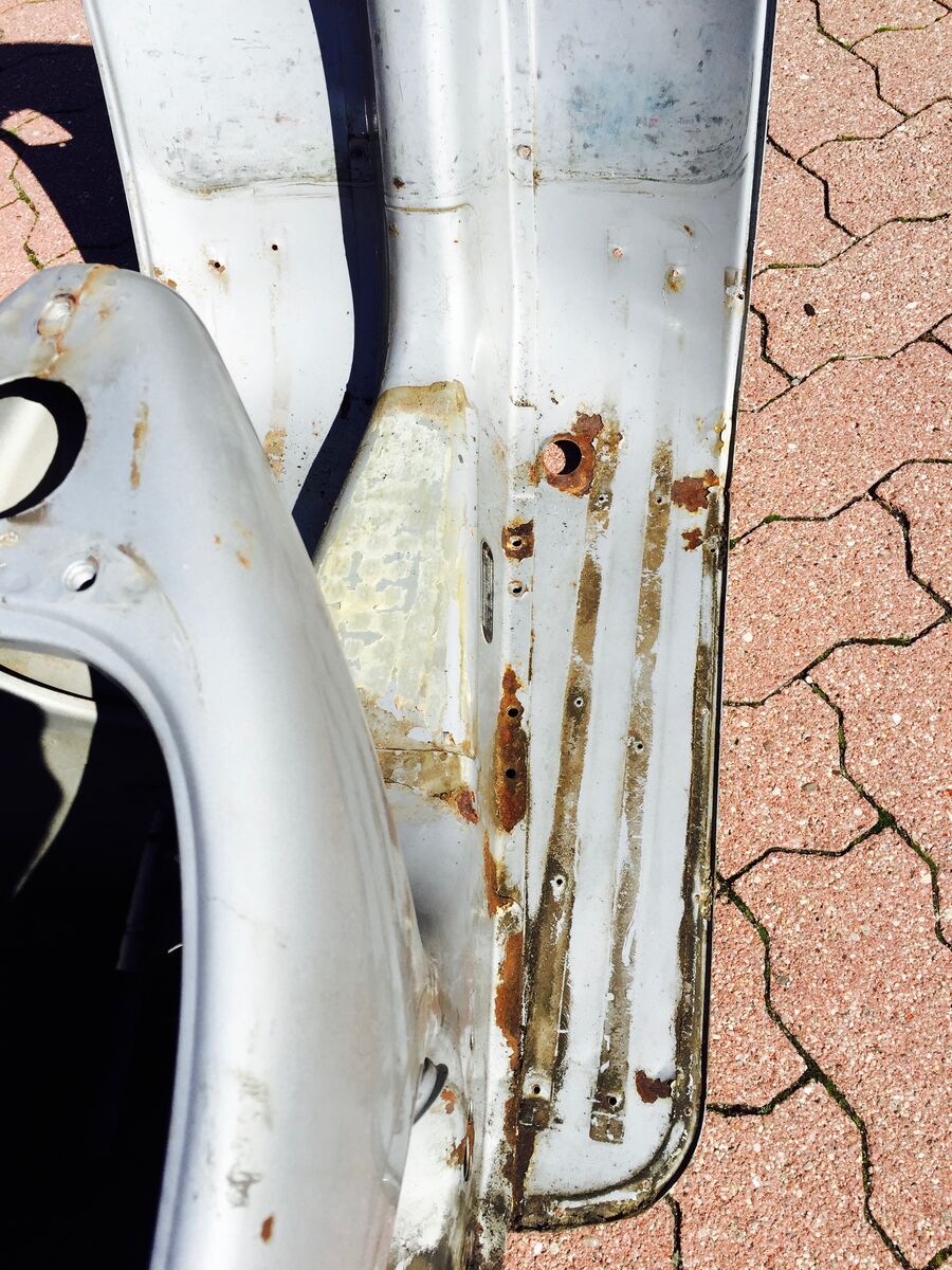

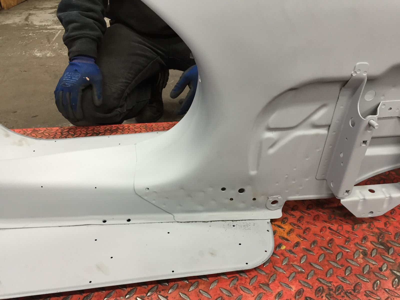

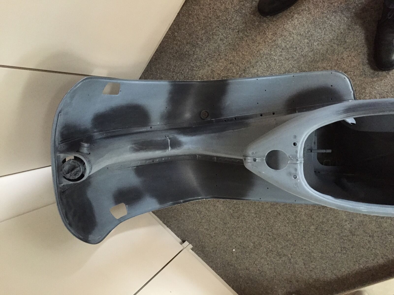

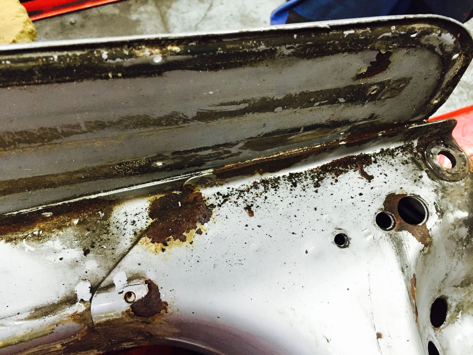

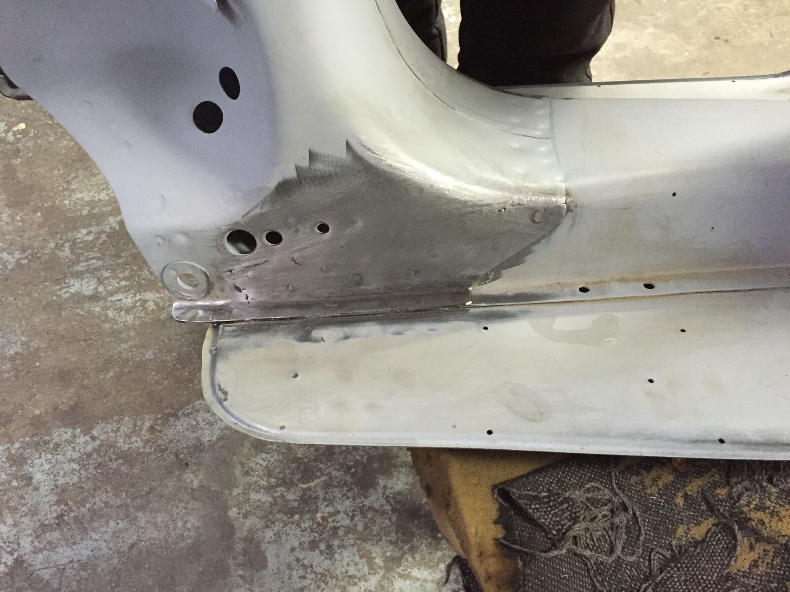

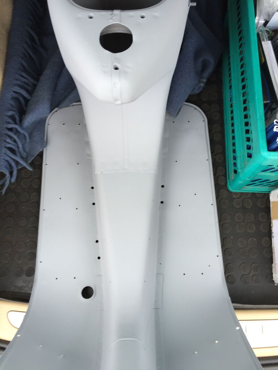

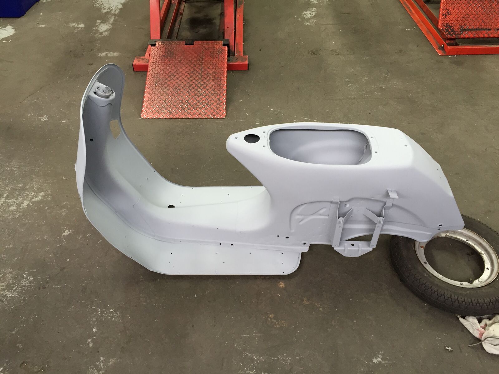

    Endlich schaffe ich es Euch ein Update zu geben.
    Nach langer Zeit läuft das gute Stück wieder.
    Ich hab es tatsächlich geschafft, nach einigen Blecharbeiten und Lackiererei, alles wieder zusammen zu bekommen
    Und: Sie läuft
    Die ersten 10 km hat sie hinter sich.
    Jetzt wartet Sie auf den TÜV, angemeldet war sie ja noch
    Anbei ein paar Bilder von den Arbeiten:

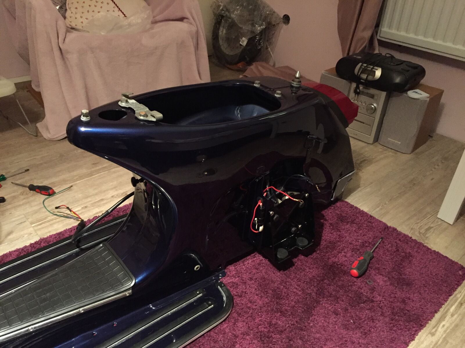

    Hier noch weitere Bilder,
    Es ist jetzt ein 125er Motor verbaut.
    Liebe Grüße
    Micha

    • June 21, 2016 at 13:43
    • #31
    Sieht gut aus! Gute Fahrt! :thumbup:
