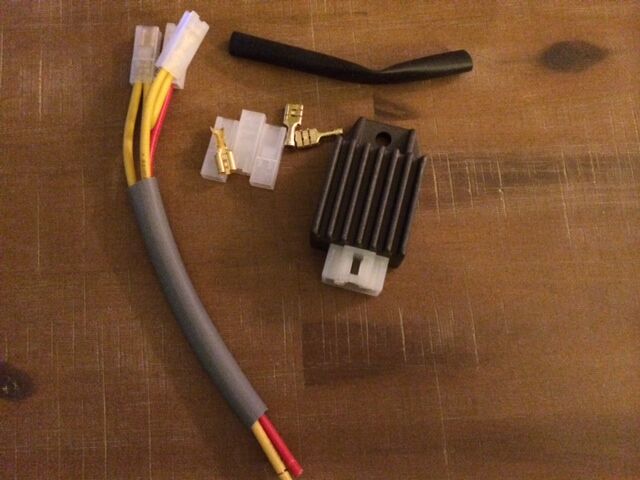

  • Neuer Kabelbaum, aber ist dieser passend? Kabelbaum mit Spannungsregler verbauen
    • TheSasch
    • April 5, 2014 at 20:55
    So, bei Scooter Center der angebotene Kabelbaum passt nicht...
    Habe nun den passenden Kabelbaum gefunden, man muss hier die v5b3t auswählen...
    Habe den mal bestellt.
    Über Infos wegen dem Spannungsregler würde ich mich freuen.
    Viele Grüße

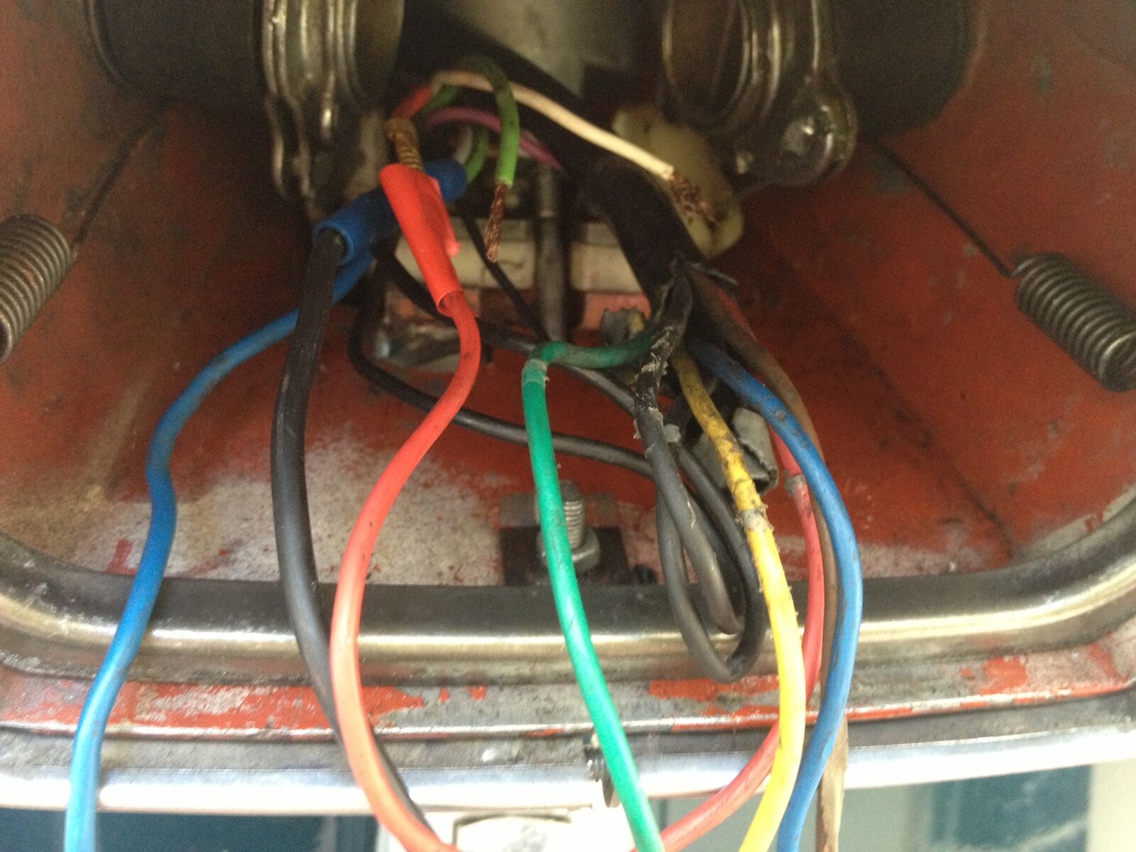

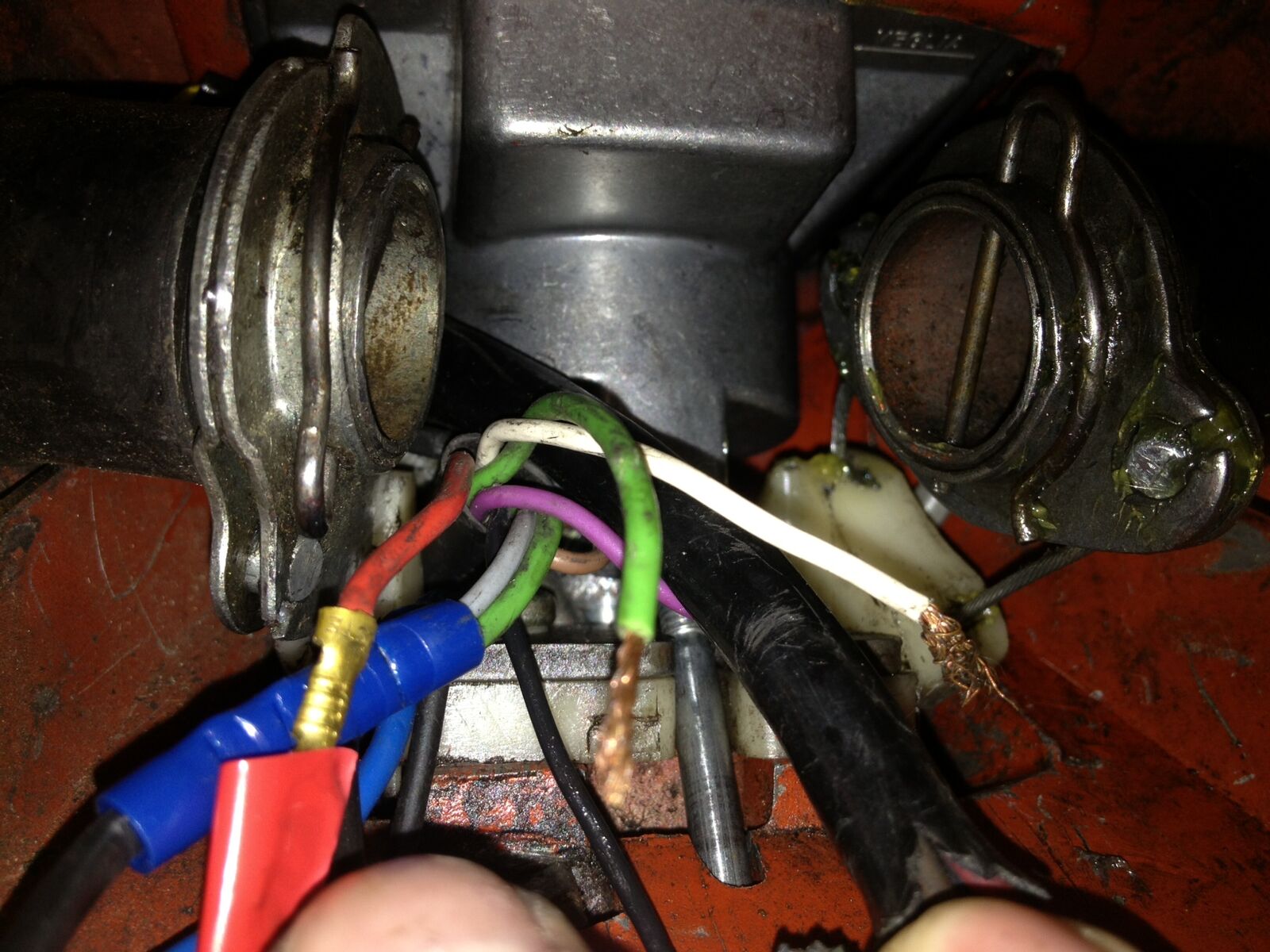

    Hallo!
    Hab mir nen neuen Kabelbaum für meine v5b1t bestellt. (Scooter-center v5b1t ausgewählt, das Ding von Piaggio genommen
    Der sieht mir jetzt ein wenig "zu dünn" aus??
    Folgendes ist am Kabelbaum vorhanden:
    Abzweig unten
    -1 graues kabel von unten bis ganz oben
    -3 Kabel zusammen rot,grün schwarz
    Abzweig oben:
    -1grünes und 1weisses
    -1 schwarz, 1rot, 1grün/grün, 1weiss/grau
    laut:
    stimmt das ja nicht??

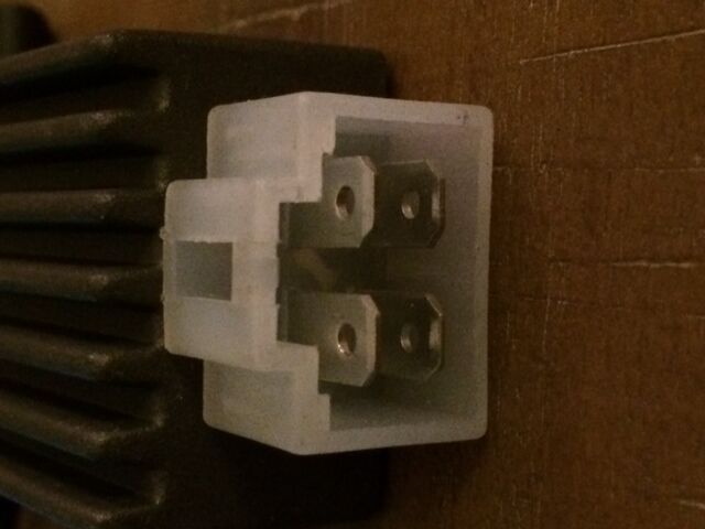

    Zusätzliche Frage:
    Wie schließe ich nun den Spannungsregler zwischen?

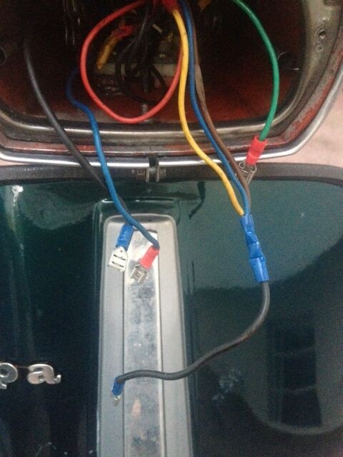

    Anbei noch ein Bild vom "aktuellen" Kabelkästchen mit altem Kabelbaum.
    Ich hoffe es kann mir hier einer weiterhelfen!
    Grüße

    • TheSasch
    • March 31, 2014 at 23:04

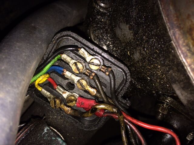

    Hallo miteinander,
    Geht um meine V50 Special v5b1t. Hat normalerweise 2Lenkerendenblinker, keine Hupe.
    Motor ist ok, nur die Lichter machen Probleme, Bremslicht funktioniert, Abblendlicht erst durchgebrannt, Rücklicht ging nicht... usw. usw.
    Der Vorbesitzer hatte auch definitiv sein bestes getan um es mir mit diesem verpfuschten Kabelbaum eine Freude zu machen :thumbup: .
    Ich will nun den Kabelbaum ersetzen. Blinker will ich keine, Hupe auch nicht da ja vorher auch keine dran war.
    Licht dürfte im Prinzip auch immer an sein, muss es ja sowieso...

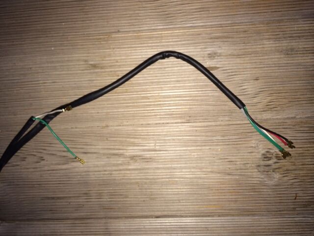

    TheSasch: Wenn du nur einmal grün vom Kabelbaum hast fehlt das grüne Kabel vom Schalter.
    Hier ein [lexicon='Schaltplan',''][/lexicon] den dark_vespa mal bunt gemacht hat.
    Klick mich.
    So konnte gestern mal ran an den Speck. Leider ohne Erfolg.
    Habe 2 Grüne Kabel vom Kästchen und 1 Schwarzes. Aus dem Schalter kommt 2mal Schwarz und 1mal Grün. Verbinde ich die Kabel "vorher"miteinander also in einen Stecker und stecke die dann an den Scheinwerfer? Wie ist das mit den schwarzen? Der kill Schalter geht nur irgendwie wenn alle schwarzen mit Masse verbunden sind. Sooo ein Mist ist das.
    Sent from my iPhone using Tapatalk
    • TheSasch
    • August 30, 2013 at 15:12
    Hab ein grünes aus Richtung des Schalters. Genauer gesagt 2?
    Das eine ist aber zusammen mit einem weissen und das andere ist sehr kurz?
    Problem ist bei schwarz. das Führt aus dem einen Schrumpfschlauch direkt in den Schrumpfschlauch Richtung Schalter??
    Soll ich dies mal abzwicken und umleiten zum Scheinwerfer, also dahin wo ich auch schwarz brauche?

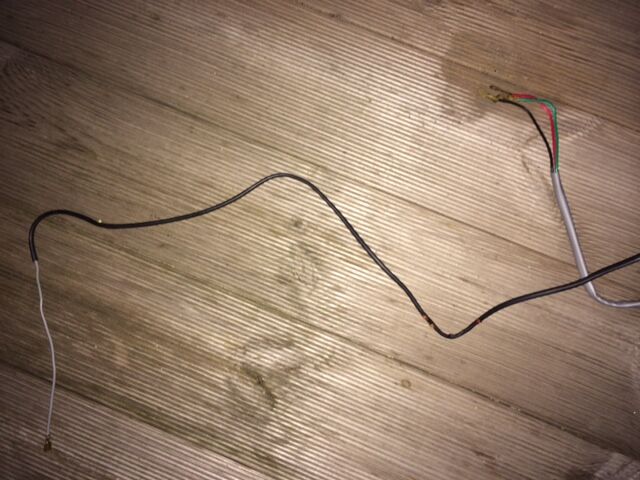

    • TheSasch
    • August 30, 2013 at 12:55
    Hallo Leute!
    Gibt es evtl. ein Bild auf dem zu sehen ist wie der SIEM Front-Scheinwerfer bei einer V50 Spezial angeschlossen sein muss?
    Falls er mal leuchtet ist er dann automatisch richtig angeschlossen? Bei meinem Roller wurden nämlich mal die Blinker entfernt.
      • 56.3 kB
      • 480 × 640
