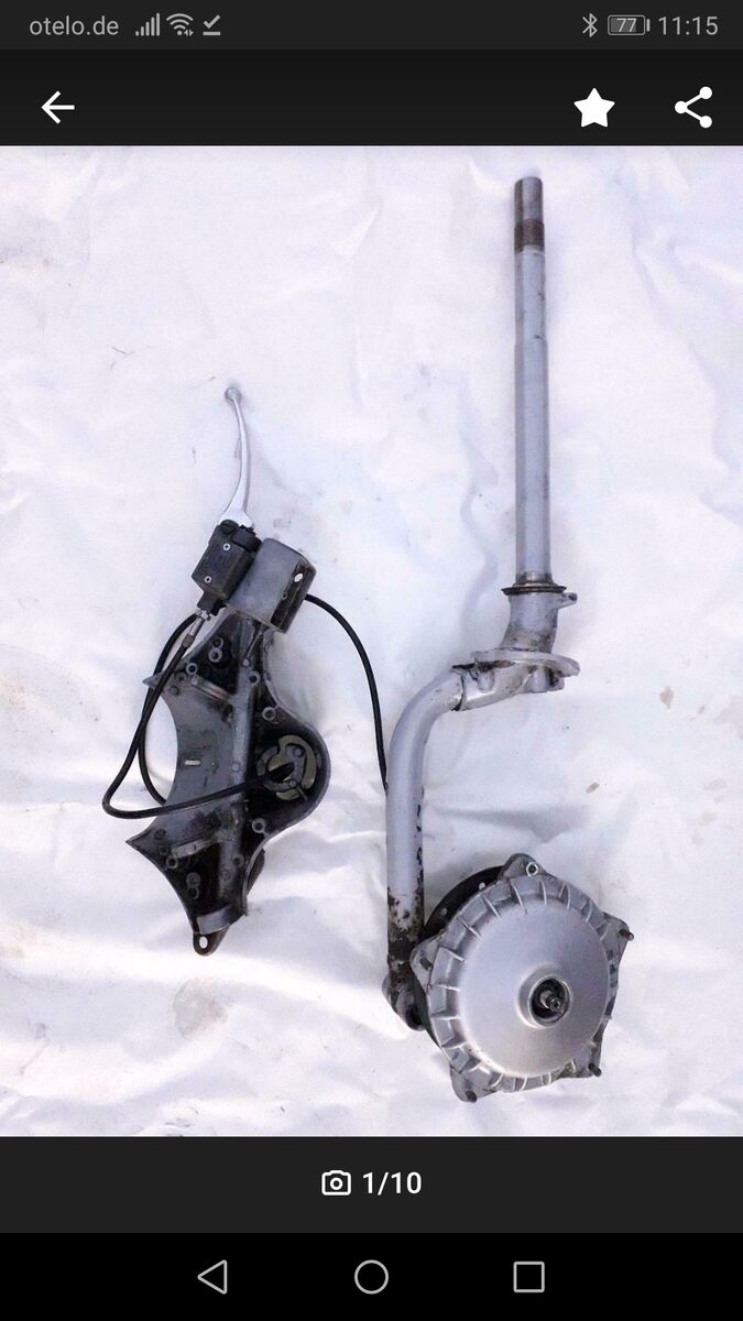

    Gude Jungs,
    möchte meine P200E von 1980 auf Scheibenbremse umrüsten. Habe mir eine gebrauchte LML Gabel mit Bremszange und Bremsscheibe und passendem Lenkerunterteil mit Bremspumpe gekauft. Leider ist die Bremsleitung defekt.
    Ich habe mich genauer erkundigt und bin auf die Firma Spiegler gestoßen, die ja dieses Modularsystem anbietet, also mit verschraubbaren Fittingen und TÜV Gutachten.
    Bin da jetzt aber überfragt, welche Fittinge bzw Bajos ich nehmen soll für eine optimale Verlegung der Bremsleitung. Es gibt ja die Möglichkeit an der Bremspumpe einen Direktanschluss zum machen und an der Bremszange mit einem Banjo zu arbeiten oder eben beidseitig mit jeweils einem Banjo. Bei den Banjos gibt es jedoch verschiedene Winkel.
    Lange Rede kurzer Sinn, welche Leitungslänge brauche ich bzw welche Banjos für eine optimale Verlegung durch die Gabel?
    Wie habt ihr die Leitung verlegt, also über das Gasrohr oder irgendwie anders?
    Bei den Hohlschrauben gibt es auch verschiedene Gewinde, also M10x1 oder 1,25 bzw auch verschiede Längen einmal irgendwie ne Standartlänge bzw 25mm lang. Welche brauche ich für Bremszange bzw Bremspumpe?
    Jetzt noch was anderes nebenbei! Wie habt ihr den Schlitz gefertigt für das Lenkradschloss in der Gabel? Also mit normalen Mitteln die man so zu Hause hat! Habe nämlich keine Fräsmaschine zu Hause!
    Danke schonmal!
    Gruß Thomas

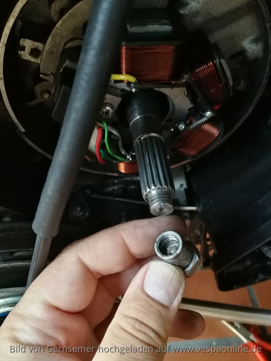

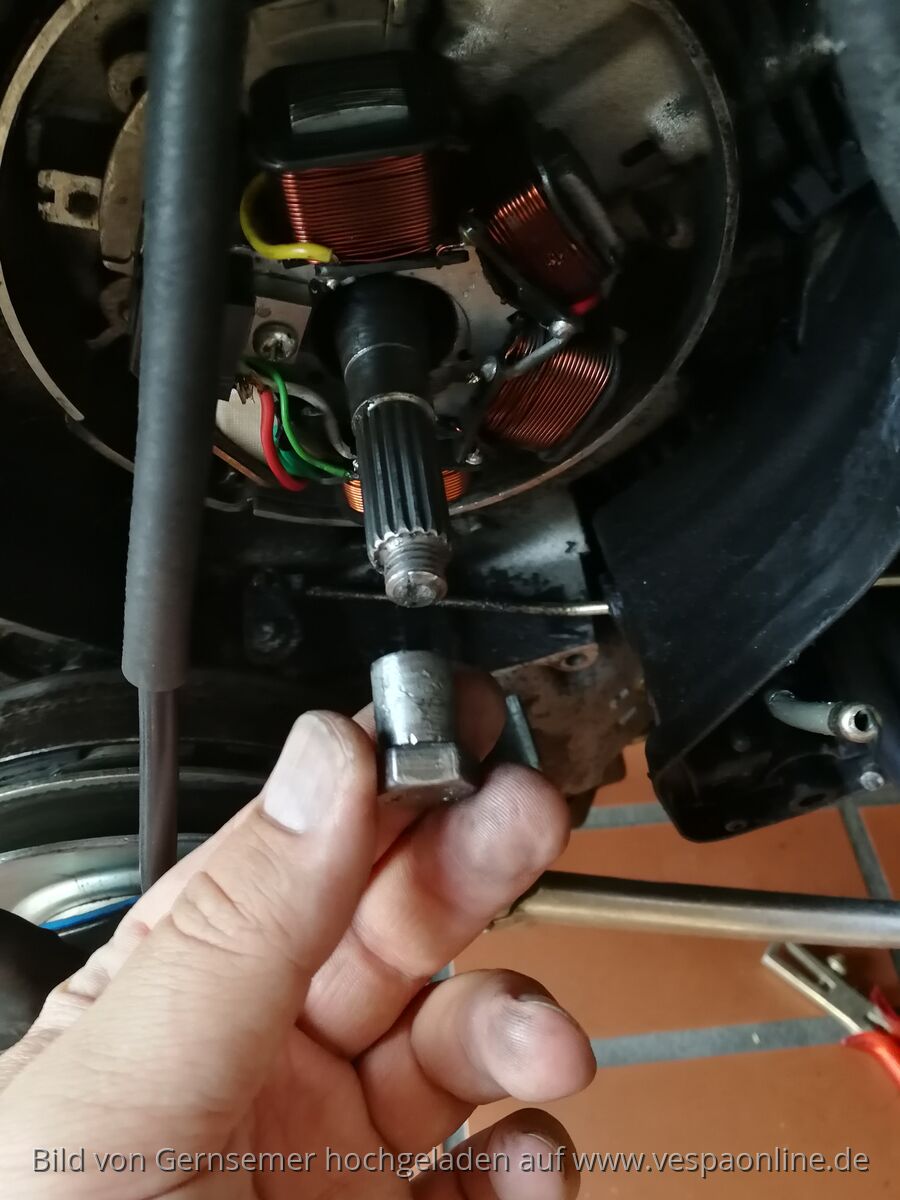

    Also es gibt Neuigkeiten. Habe mir ne andere Zündung und Lüfterrad besorgt, jetzt funktioniert alles soweit ganz gut.
    Habe jetzt nur das Problem, das sie im Leerlauf sehr gut Gas annimmt und im 1 Gang nicht wirklich aus dem quark kommt. Irgendwann dreht sie dann doch hoch! Vielleicht hat einer von euch ne Idee was das sein könnte. Scheinbar ist da auch ein zu breiter Riemen und eventuell falsche Rollen verbaut.
    Im Anhang Bilder der defekten Zündung und Lüfterrad. Am Lüfterrad erkennt man jetzt nicht soviel, aber an der Zündung sieht man die Spulen, die im Lüfterrad geschliffen haben.
    Grüße Thomas

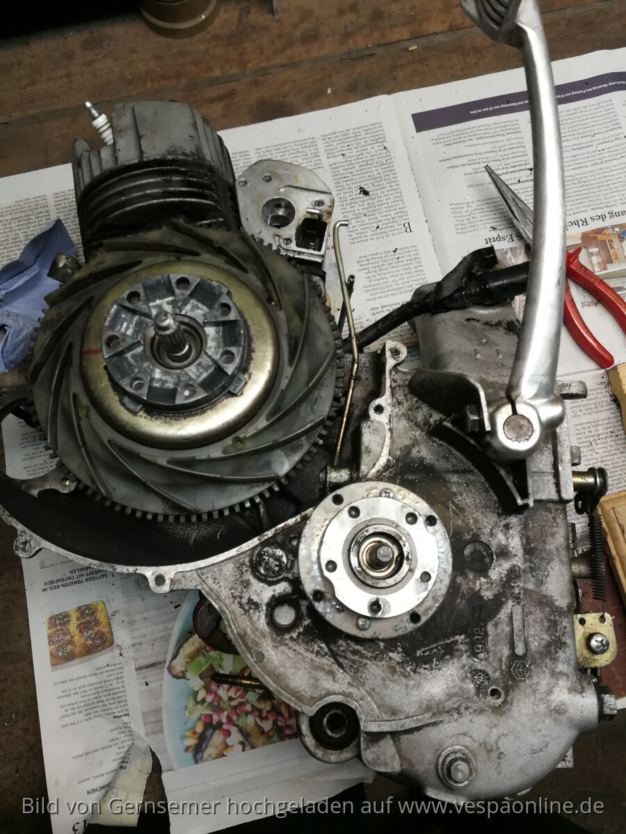

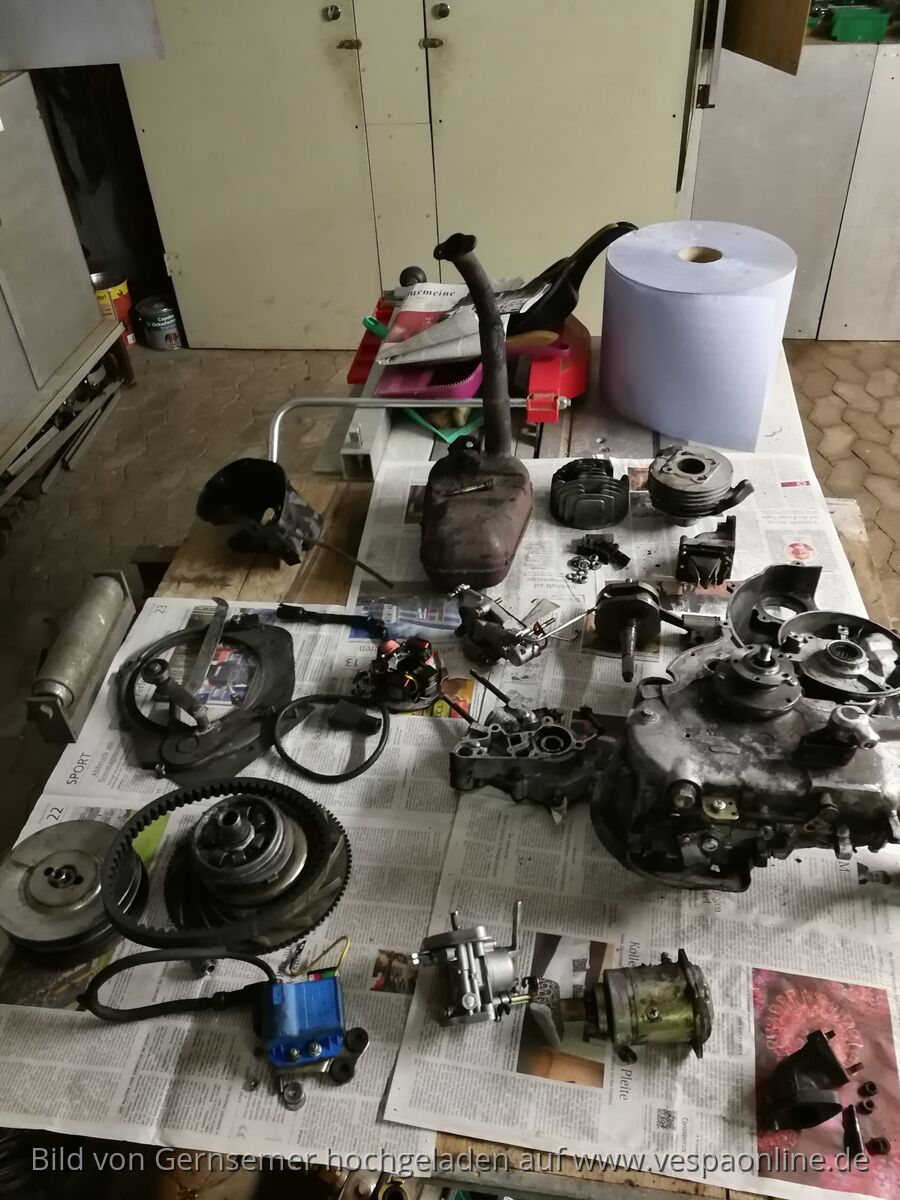

    Hier Bilder von der alten Kurbelwelle
      • 109.63 kB
      • 201
      • 109.02 kB
      • 207

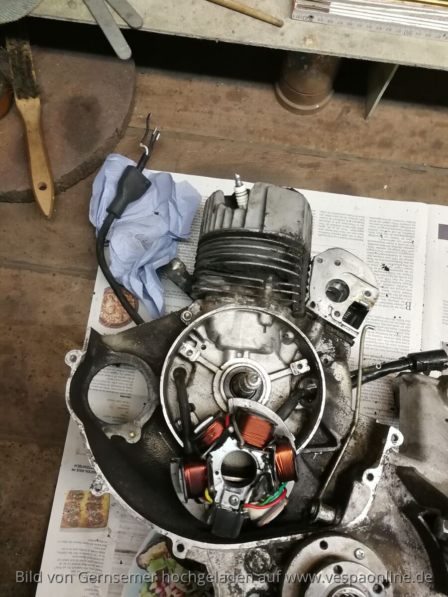

    Übrigens, dort wo die grünen Kabel dran gehen, diese Spule hat stark durch die falsch montierte Ankerplatte im Polrad geschliffen.

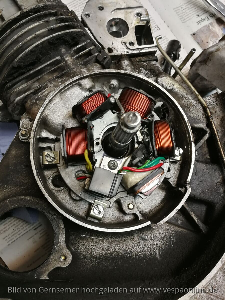

    OK. Bin jetzt wieder daheim (Roller steht bei meinen Eltern) , werde das die Tage nochmal mit meinem Vater durchmessen.
    Nur zur Verständnis für mich, was heißt "lang" durchmessen und Messbereich einstellen? Also lang hat er die messspitzen draufgehalten, bis sich der Wert stabilisiert hat, wenn du das meinst!

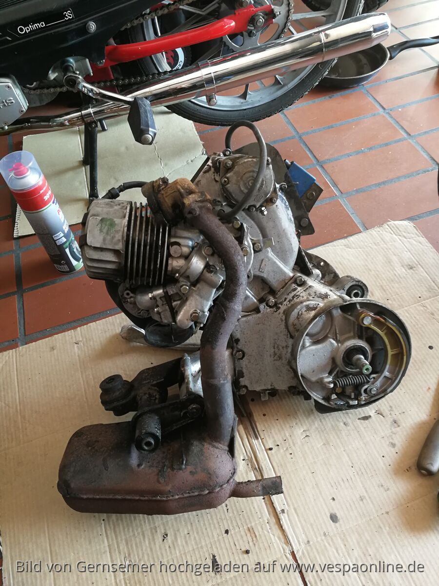

    Hier noch zwei Bilder der Zündung
    Danke schonmal für eure Hilfe
      • 195.94 kB
      • 216
      • 235.32 kB
      • 226

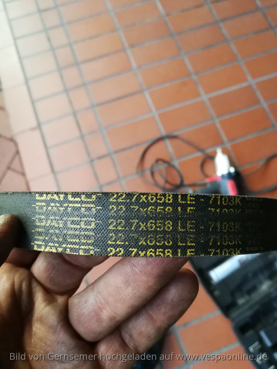

    Hast du nen Tip wie ich irgendwie die Variatorrollen beim Zusammenbau fixieren kann? Habe den Roller auf die Seite gelegt, ist aber doch nicht die beste Lösung!
    Wie kann ich die Riemenscheibe fixieren um die Mutter anzuziehen? Die soll glaube ich mit 50NM angezogen werden.
    Ist der Riemen im Anhang der richtige? Laut Internet kommt da ein smalerer Riemen rein! Jedoch gibt es den auch für die PK 50 zu kaufen!
